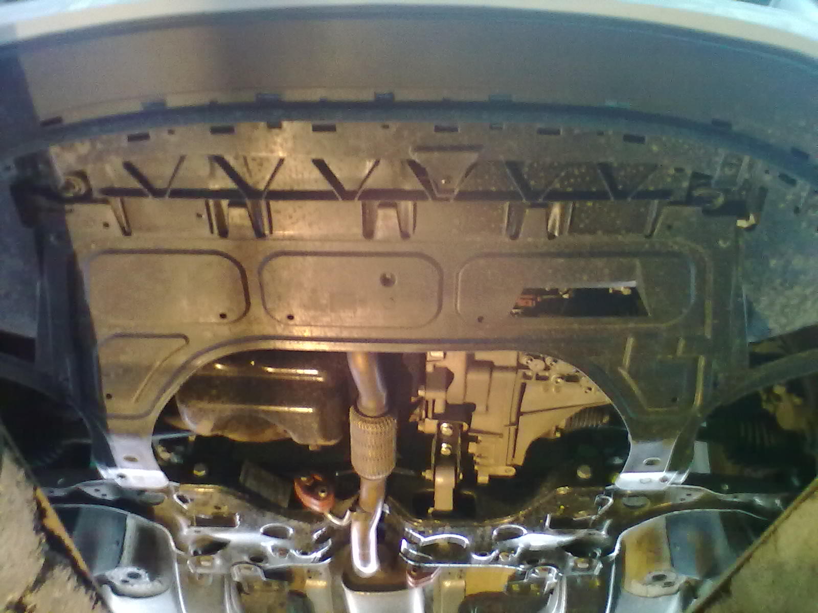

Т.к. оригинальные композитные (металлопластиковые) защиты на поло под артикулом 6R0 825 901 A (дорестайл, двигатель CFNA(B)) и 6C0 825 901 A (рестайл, двигатель CWVA(B) и CZCA) идут в комплекте без крепежа и кронштейнов (и стоят достаточно дорого), возможна их замена на оригинальные защиты от шкоды рапид, поставляемые полностью комплектными (крепеж и кронштейны присутствуют):
- дорестайл с двигателем CFNA(B) - артикул 5JA 071 608 (присутствует вентиляционное отверстие для обдува КПП и вырез в задней части под выхлоп).
Защита двигателя для VW Polo седан
5JA071608 (фото 1).jpg [ 125.57 КБ | Просмотров: 357808 ]
5JA071608 (фото 2).jpg [ 151.5 КБ | Просмотров: 357808 ]
- дорестайл с двигателем CFNA(B) - артикул 5JA 071 608 A (для дизельных европейских версий шкоды рапид, отсутствует вентиляционное отверстие для обдува КПП (поэтому ставить такую защиту можно только на машины с МКПП) и вырез в задней части под выхлоп (тем не менее, его можно легко сделать самостоятельно).

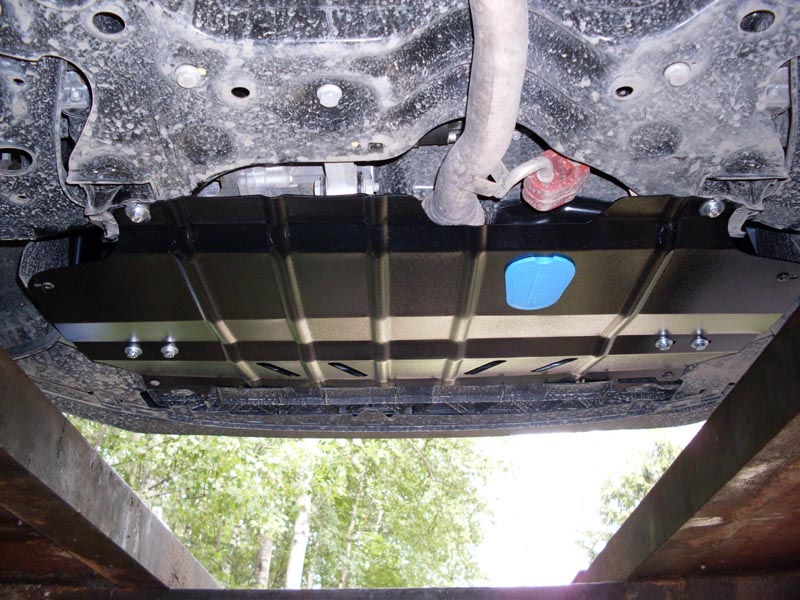

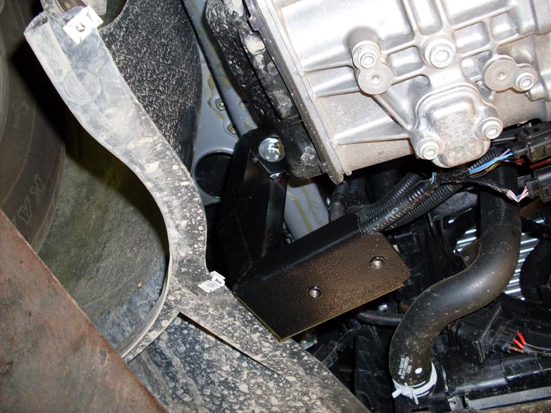

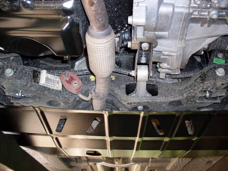

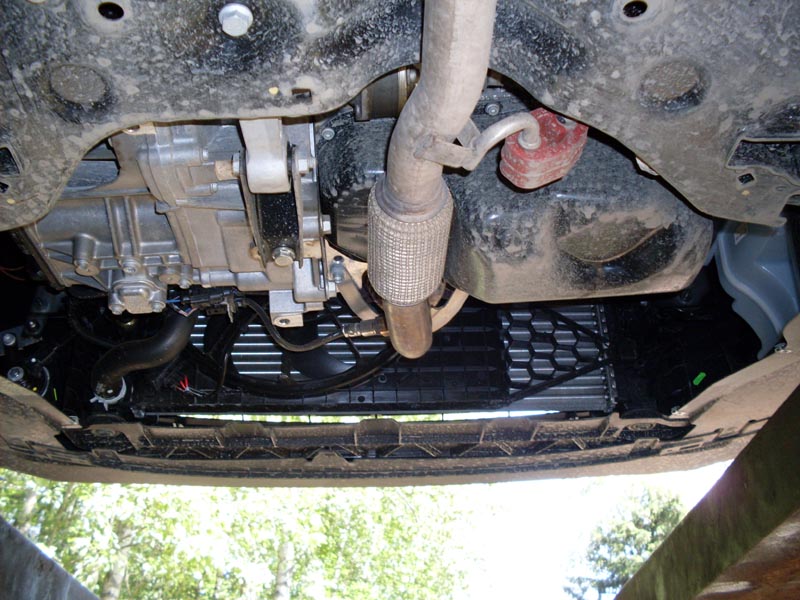

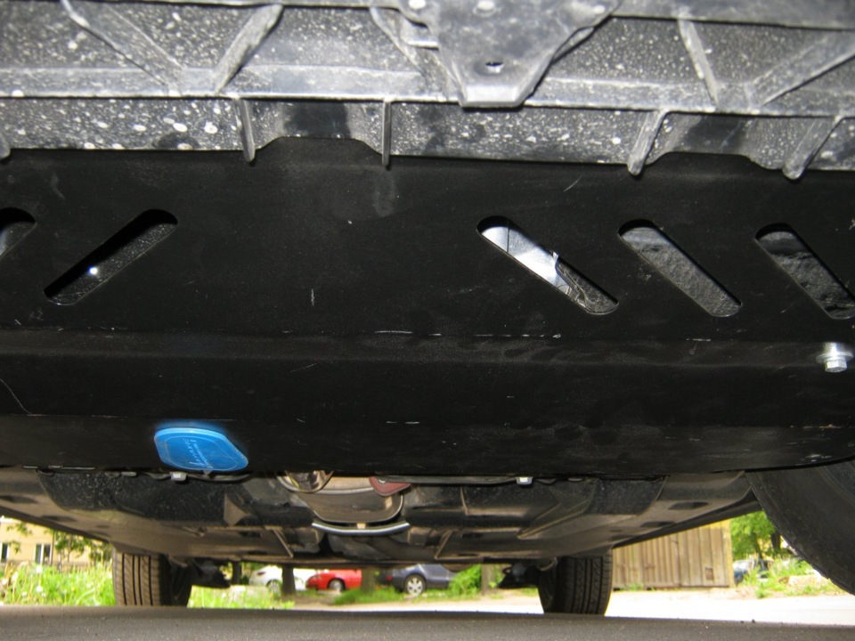

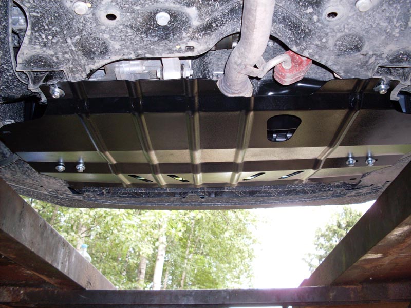

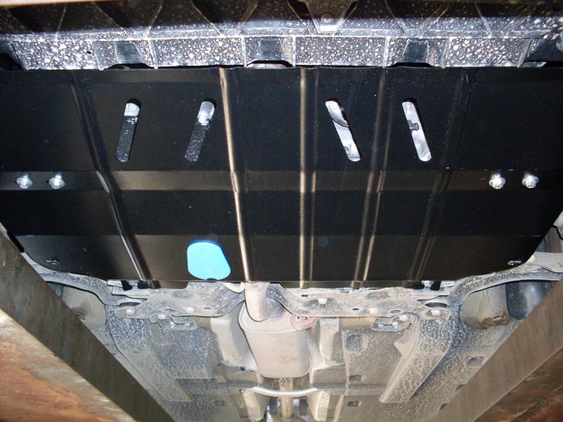

Вчера установил защиту картера Novline NLZ5126020. Ставил очень долго, т.к. эстакада оказалась очень низкой и корячиться в полусогнутом положении оказалось крайне неудобно. К тому же большие штатные отверстия для кронштейнов действительно большие и для совпадения всех отверстий защиту пришлось несколько раз примерять и только после этого затягивать все винты. На вид защита добротная. Радует наличие ребёр жёсткости и большого отверстия под слив масла.

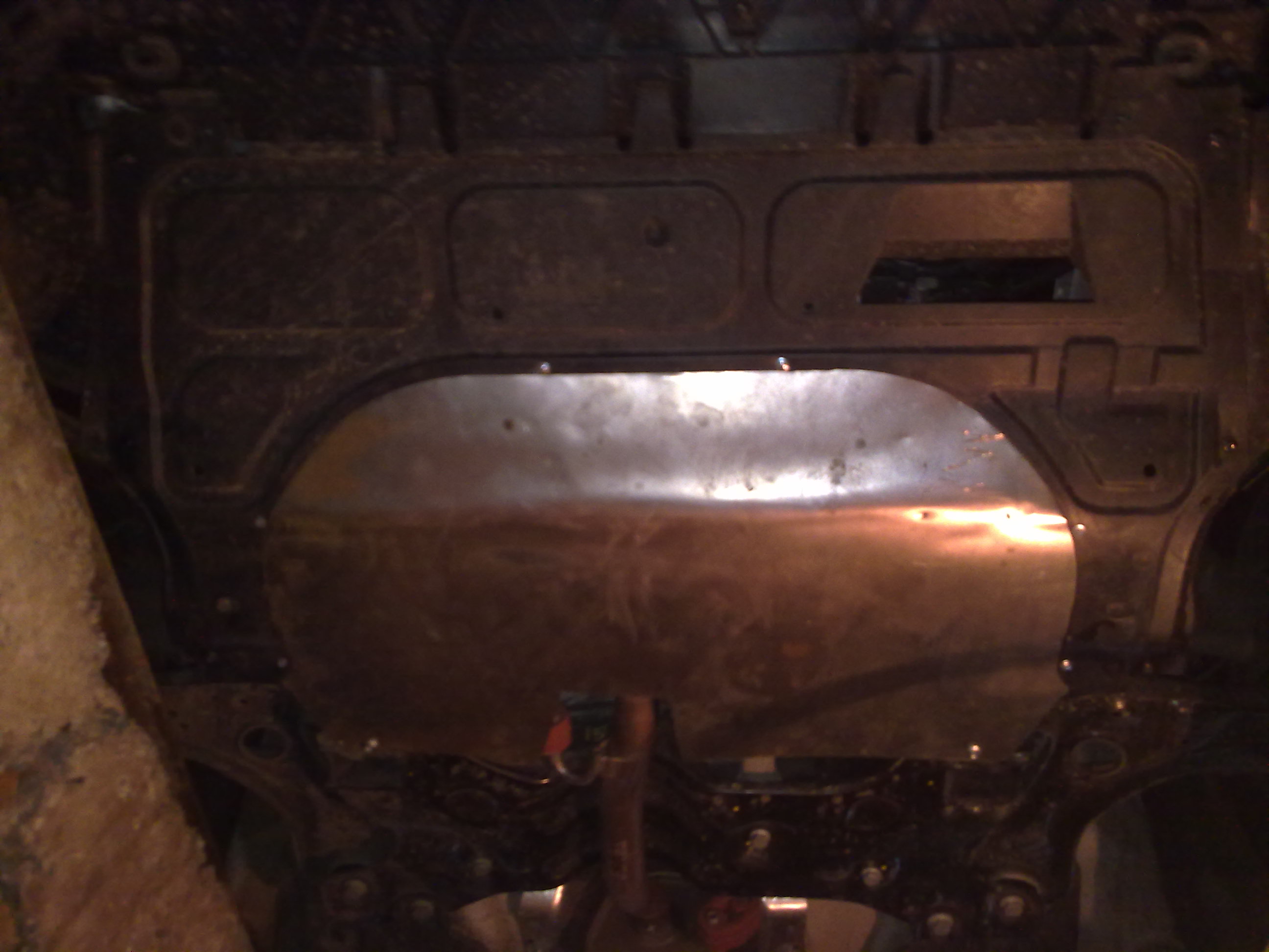

Хочу поделится своей конструкцией (защитой), может кому и пригодится. При установке любой защиты выкидывается пыльник из под днища и ставится защита, полазив в интернете меня посетила мысль, взять пыльник и нарастить его. Мне потребовался лист жести (1 мм) 720*450 (был в гараже), 6 саморезов и 2 болта с закладными гайками, дрель, ножницы по металлу и 3 часа работы. Вот что получилось:

И получилась довольно крепкая конструкция, ну а кто будет говорить "от хорошей кочки не поможет", то я скажу даже 3,5 мм от кочки не помогут на таких длинных кронштейнах как ставятся на всех защитах.

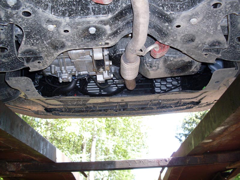

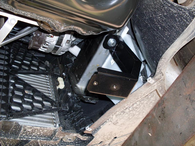

Вчера добрался и поставил защиту минут за 15, на стоянке "Мегас" заехал передними
колёсами на бордюр не белёные места(через один покрашено известью). Открутил пластмассовый
брызговик, поставил кронштейны, на них наживил через защиту болты передние.
Потом поставил задние болты, затянул их. И напоследок затянул передние.
За бордюром трава уходит под наклон небольшой , на неё постелил кусок материала(штора).
Можно было и просто на асфальте, но отвёртка длинная и не удобно отворачивать сама резы... bt
