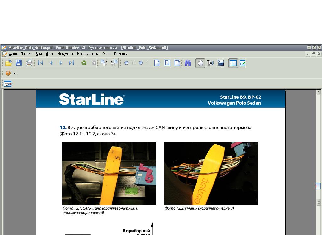

точно нет!!
Черно-синий провод относится к замку зажигания и нам точно нужен другой, который я писал выше.
Не один я такого мнения, тем более у меня же работает 113_
В этом жгуте нет такого провода, кстати.
На фото мануал установки Starline, смотрим цвет провода ручника.
Безымянный.JPG [ 80.33 КБ | Просмотров: 7043 ]

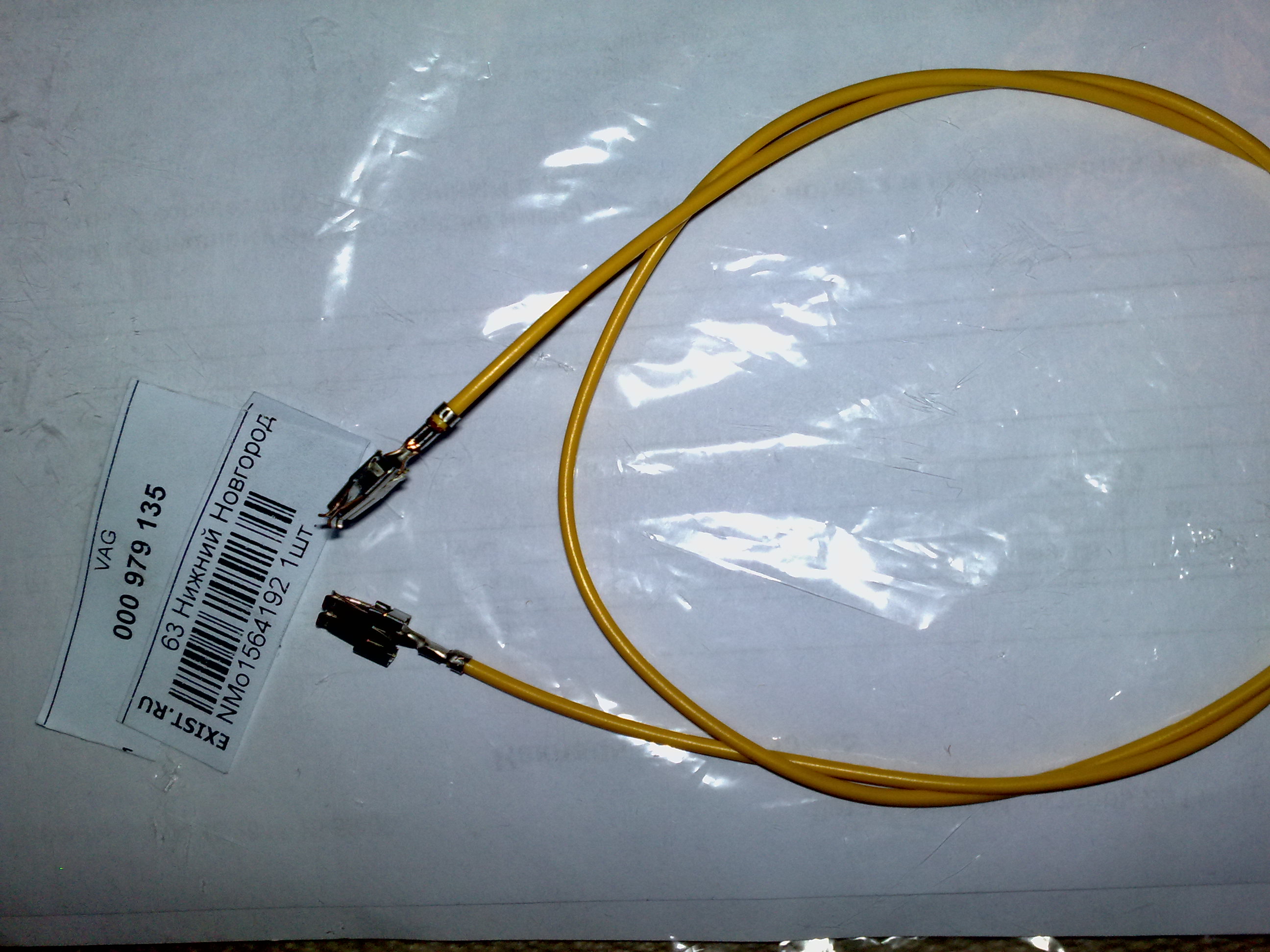

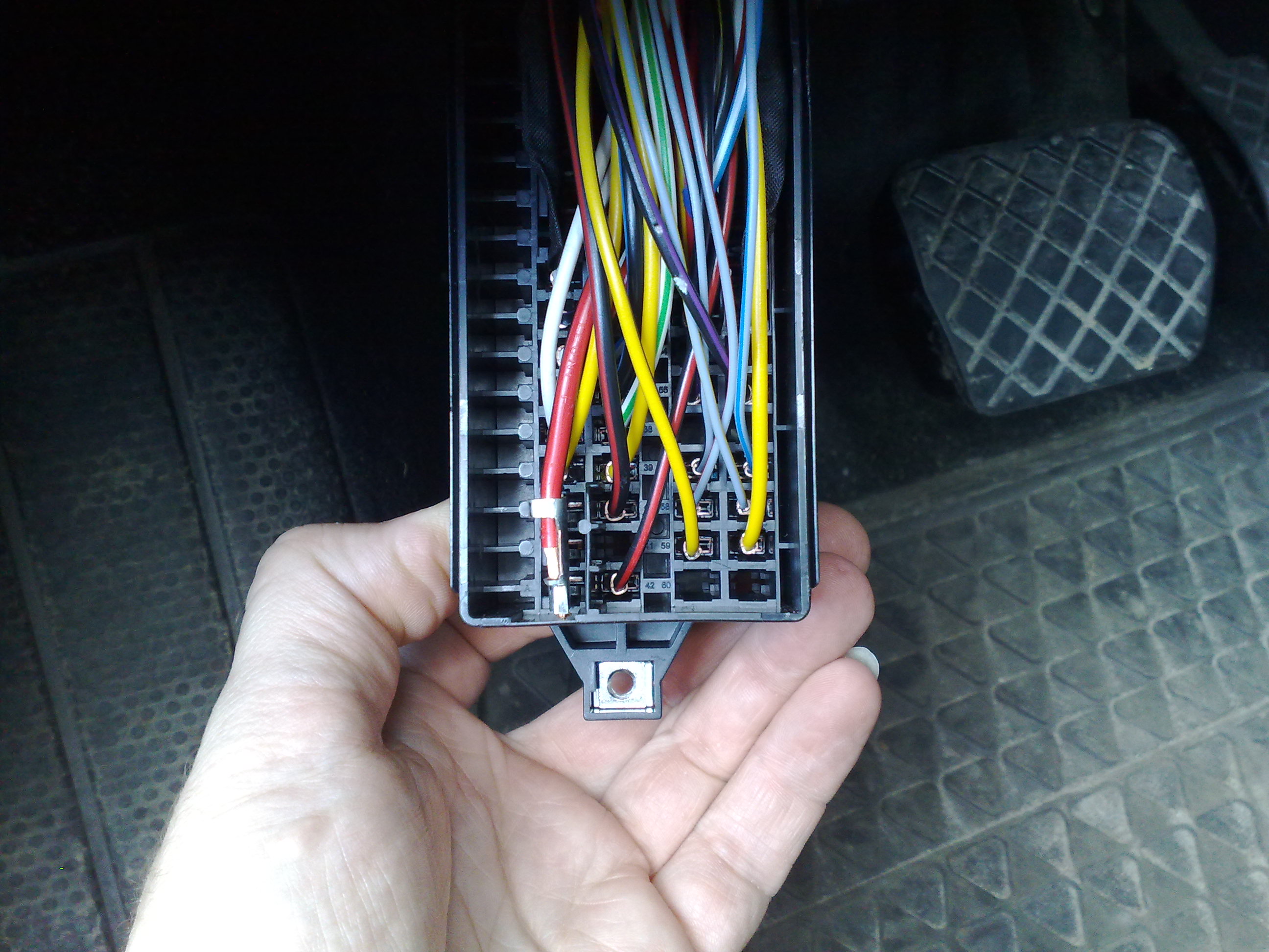

Для тех, кто заинтересовался оживлением и использованием "резервного" предохранителя FU41 для своих целей приложу ряд фоток
Комментарий к файлу: Блок предохранителей_ №№40,41,42 объединены перемычкой по +12В; гнездо под выход FU41 пусто
Распредблок.jpg [ 715.07 КБ | Просмотров: 9739 ]
Комментарий к файлу: Необходимый дополнительный контакт для подключения FU41
контакт.jpg [ 664.38 КБ | Просмотров: 9739 ]

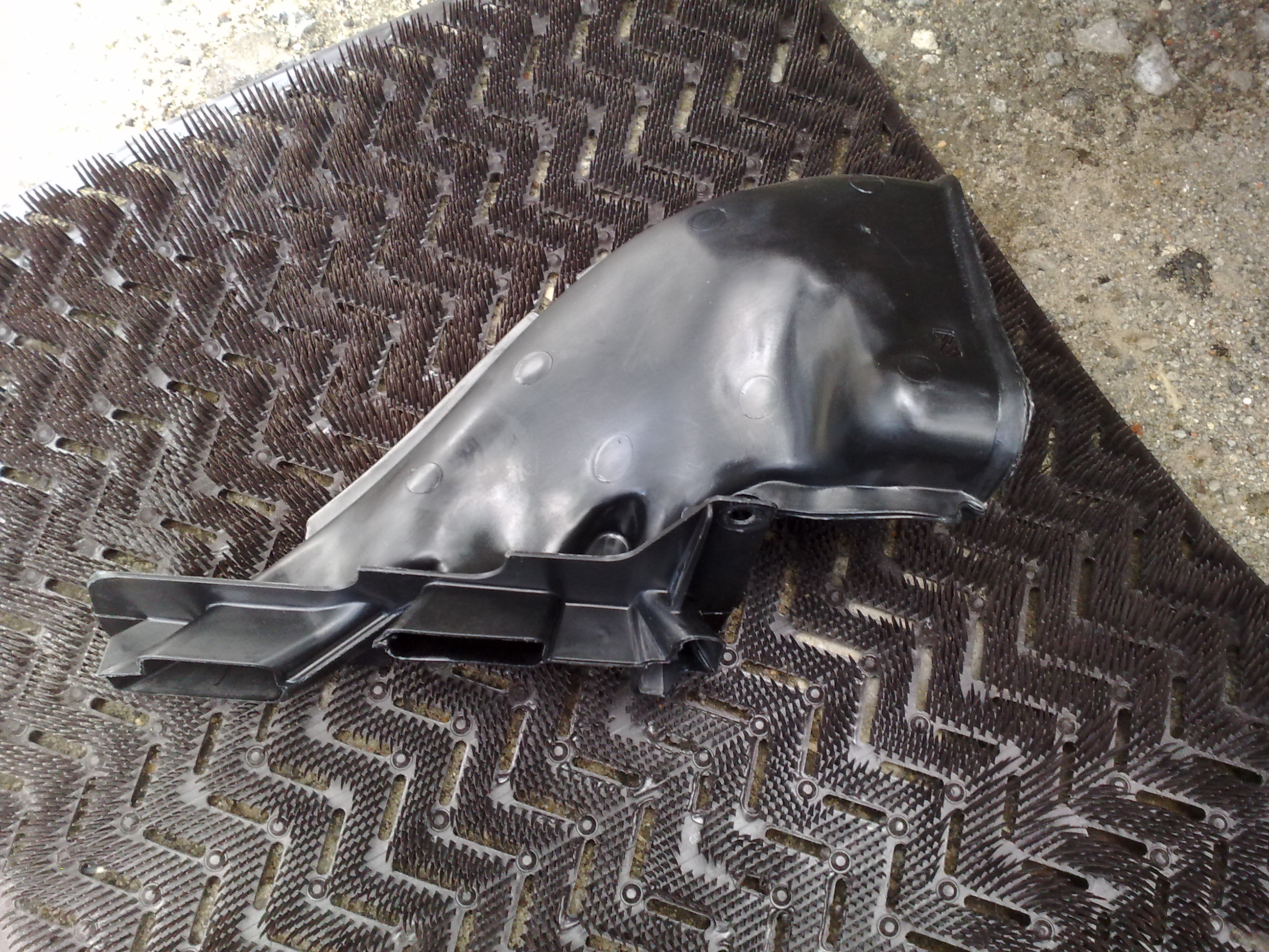

Комментарий к файлу: для снятия блока предохранителей необходимо снять кожух вентиляции - крепится одним торксом
кожух вентиляции.jpg [ 1.31 МБ | Просмотров: 9739 ]
