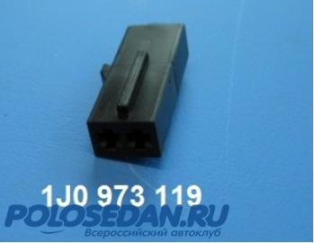

На дорестайл - да.
Подскажите пожалуйста, какой штекер (хотя бы номер артикула) подключать для открывания кнопки багажника?
Сообщения: 2967
Откуда: Псков
Благодарил (а): 918 раз.
Поблагодарили: 1626 раз.
Камера заднего вида для VW Polo sedan
1J0 973 119.jpg [ 19.83 КБ | Просмотров: 6143 ]

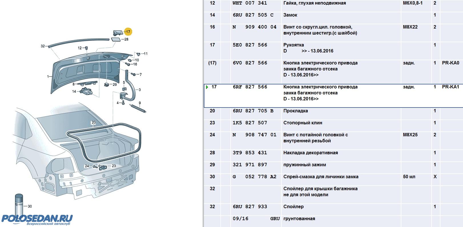

спасибо! то есть это правильная камера в ручку багажника от рестайла ?. А вот этот номер 6RF827566 не можешь посмотреть, говорят тоже поло-седан.
Сообщения: 2967
Откуда: Псков
Указанный номер - это не камера, а ручка с кнопкой электропривода багажника и отверстием под установку камеры заднего вида.
Ручка с кнопкой открывания багажника (исполнение под установку камеры).jpg [ 260.25 КБ | Просмотров: 6002 ]

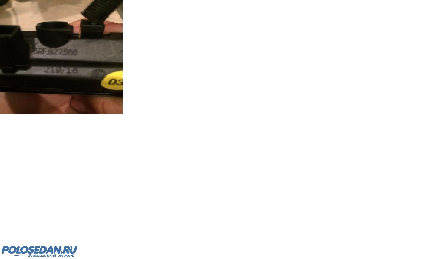

Зарегистрирован: 23 май 2012, 13:10
Сообщения: 35
Откуда: Калининград
Имя: Aleksei
mister_hat, Жгут кнопки багажника куда можно подключать проводы к замку или протянуть к проводу в жгут водительской двери?
Зарегистрирован: 23 окт 2011, 23:57
Сообщения: 419
Откуда: С.-Петербург
Благодарил (а): 39 раз.
Поблагодарили: 43 раз.
mister_hat писал(а):

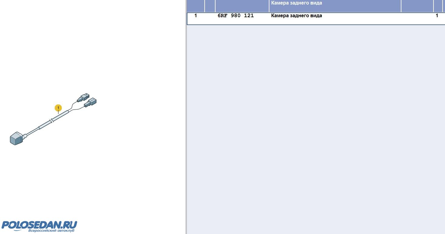

спасибо, странно, тут четко камера с ручкой для поло от 06.2016, ок значит по етка правильный номер 6rf980121?
12345.jpg [ 48.65 КБ | Просмотров: 5978 ]
