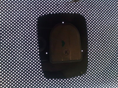

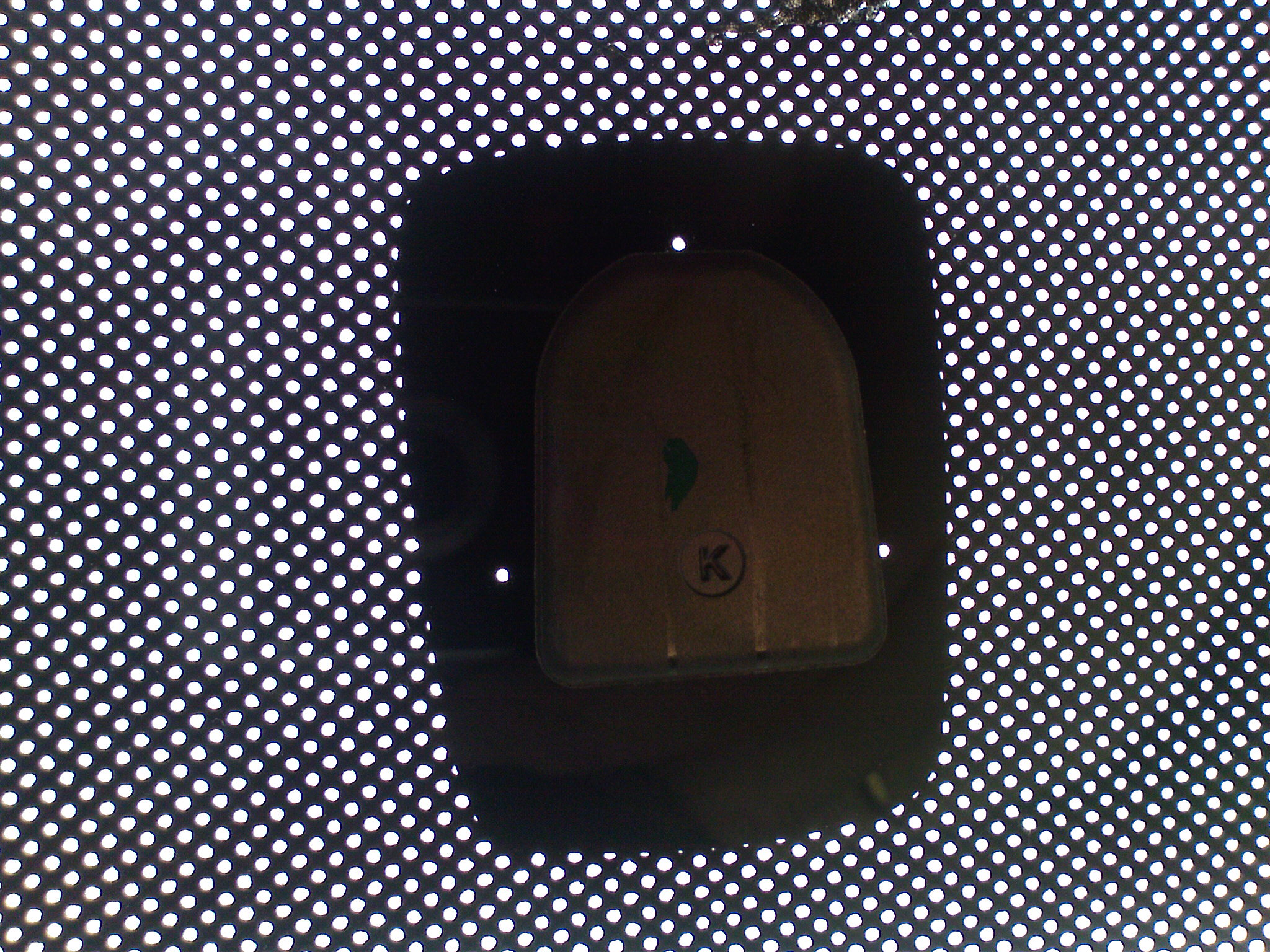

Сперва опредилился с креплением зеркала, оно у нас не такое как у семейства VW. Оно более универсальное для многих марок авто (тайоты, нисаны, форды, и т.д.)
Комментарий к файлу: крепление
Видеорегистратор - установка - выбор
DSC00067.JPG [ 1000.71 КБ | Просмотров: 5922 ]

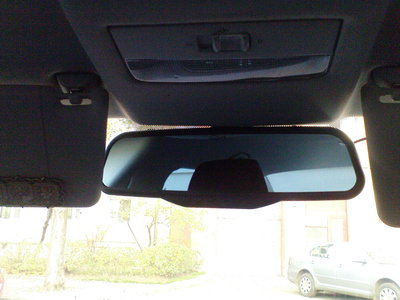

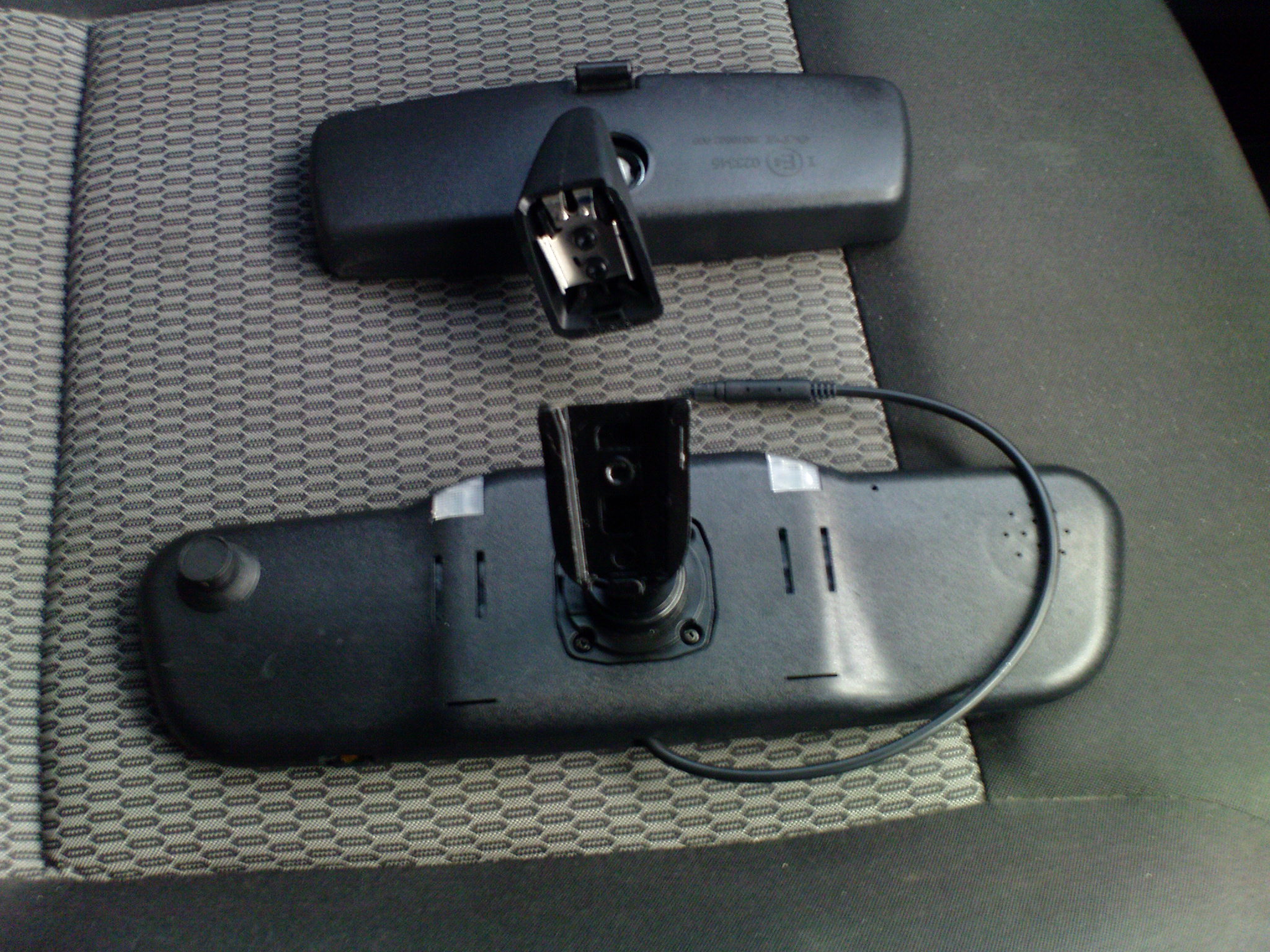

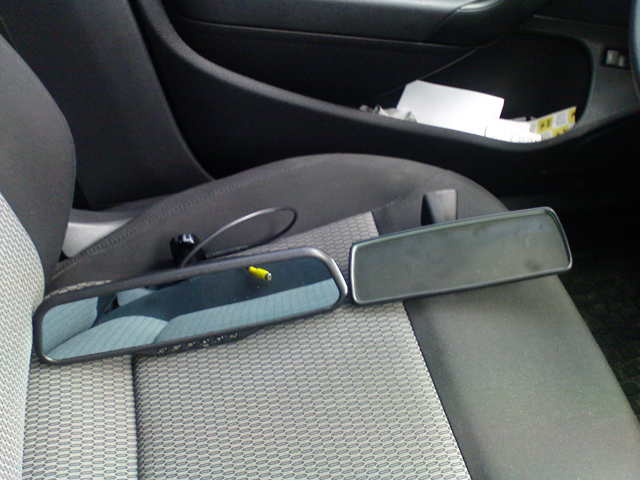

Вот собственно сравнение со штатным.
DSC00064.JPG [ 696.02 КБ | Просмотров: 5922 ]
DSC00066.JPG [ 696.37 КБ | Просмотров: 5922 ]

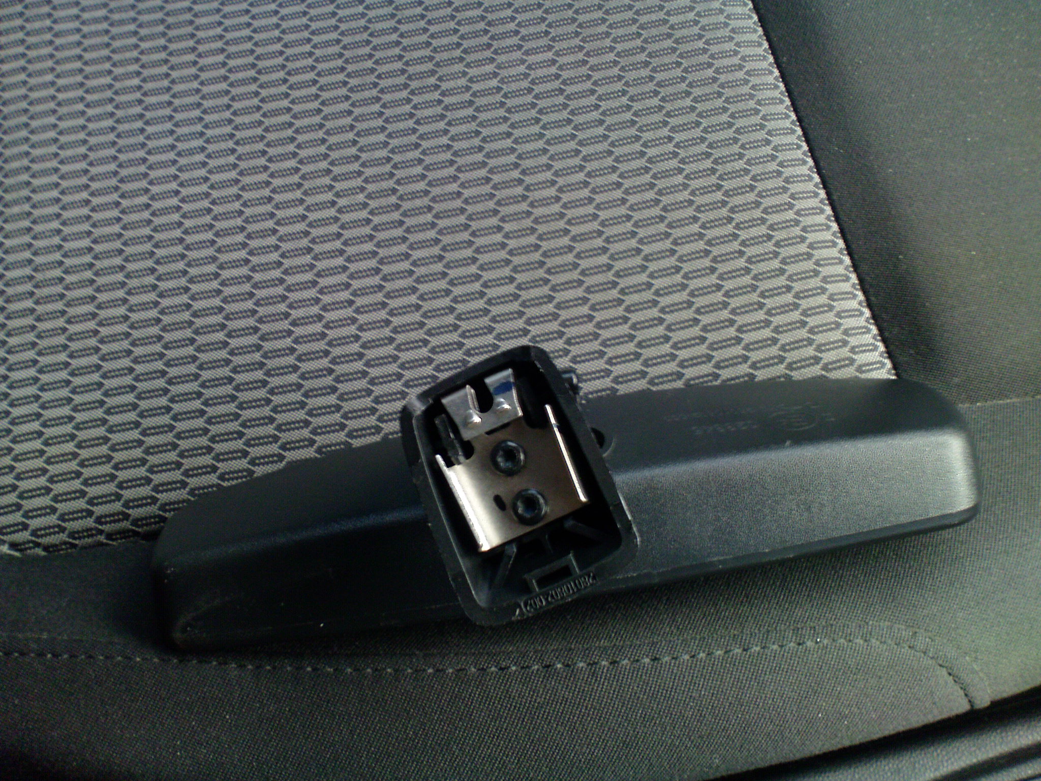

Это штатное
Комментарий к файлу: штатное зеркало
DSC00065.JPG [ 780.49 КБ | Просмотров: 5922 ]

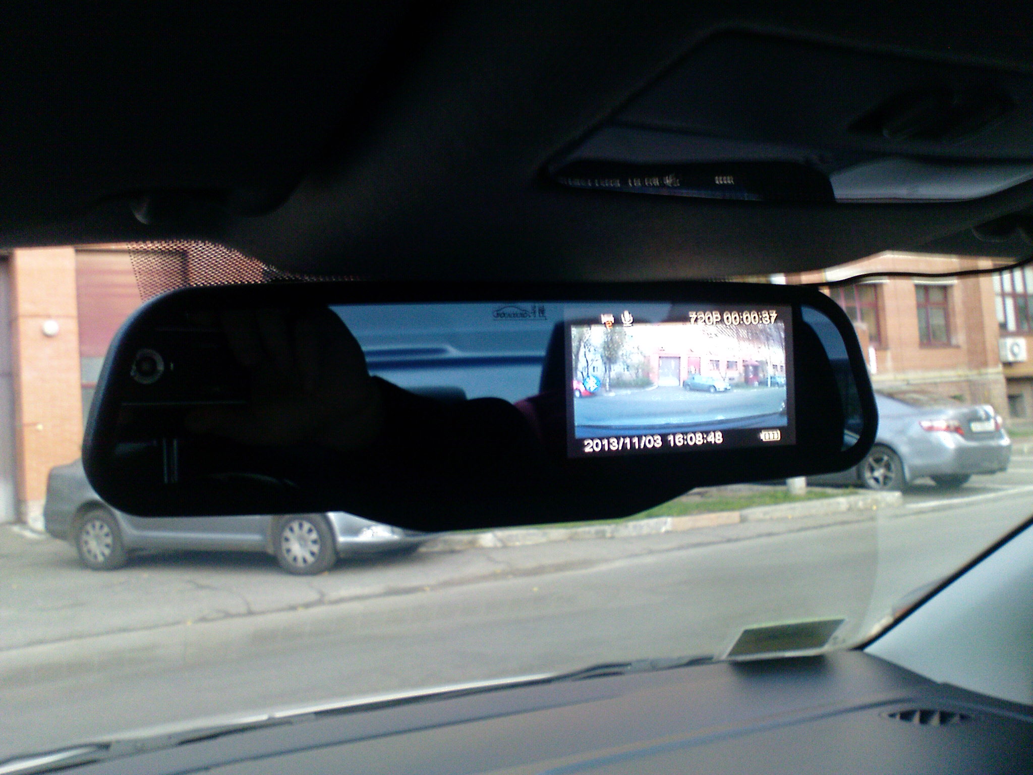

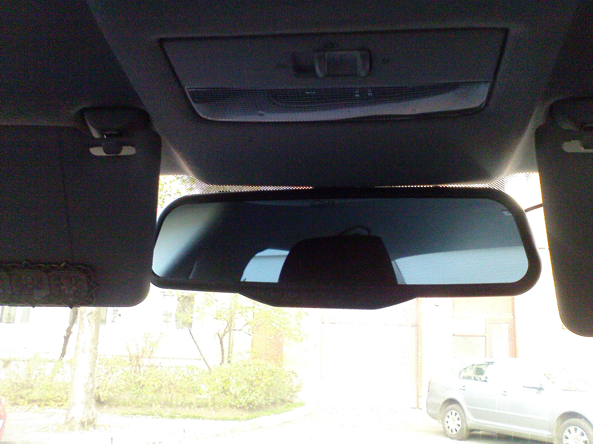

Вот так оно работает, экранчик гаснет через минуту.
DSC00068.JPG [ 449.91 КБ | Просмотров: 5922 ]
Само зеркало длиннее и шире, обзор слепой зоны с права увеличелся. Ночью сзади идущие авто неслепят. Солнцезащитный козырек пасажира полностью откидывается а вот водителя не до конца откидывается.

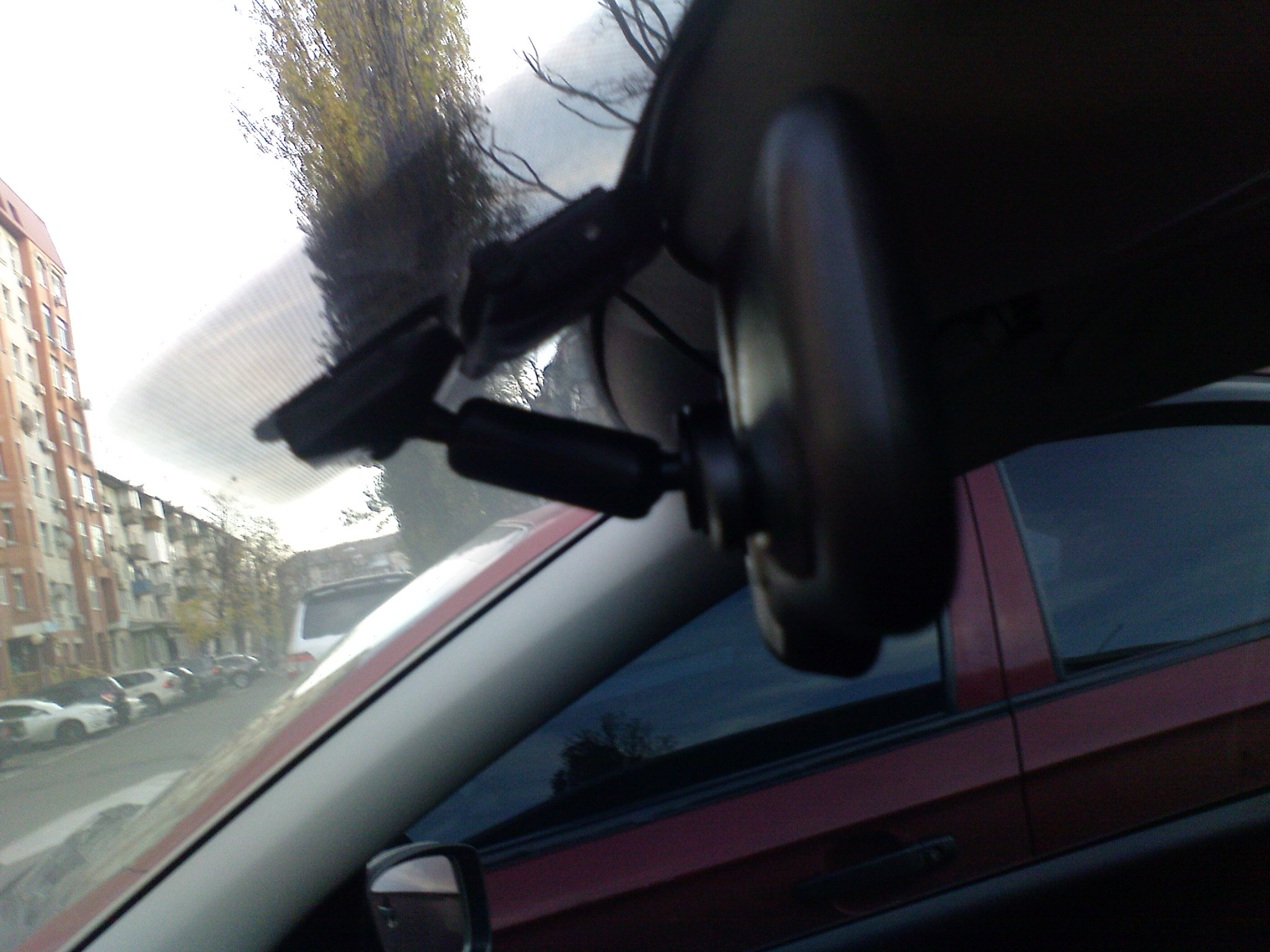

Для того чтобы настроить обзорность, зеркало почти поднято до потолка.
Собсьвенно вид на кронштейн

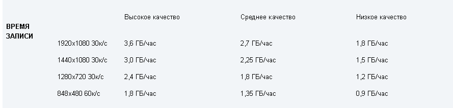

kuzzzmak При меньшем разрешении сэкономить в объёме памяти не получится. Одно из различий HD (1280 * 720) от Full HD (1920 * 1080) это меньший угол сьёмки, а вот места на карточке съедает одинаково.

Его ненужно никуда поднимать, ослепления попутными машинами просто нет! из за спец покрытия на второй фото можно увидеть различный оттенок отраженного света.

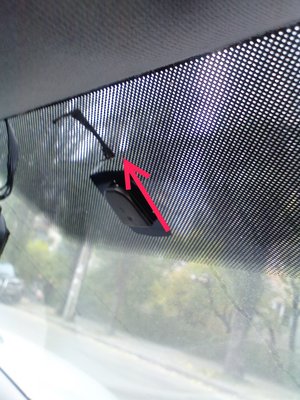

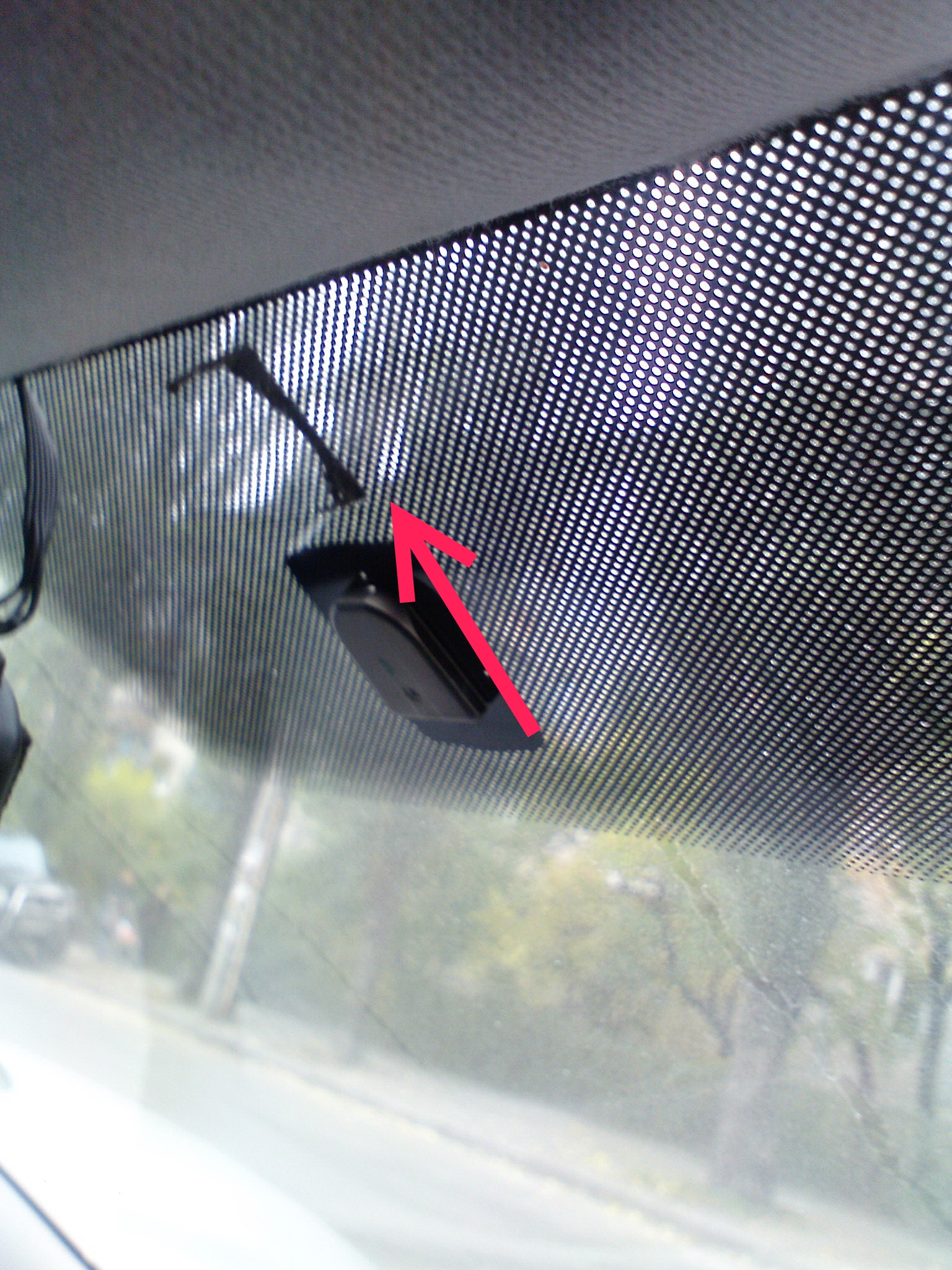

Alex 74 писал(а):
Уважаемый!!Подскажи как зеркало снял!!Можно в личку.
Двумя руками тянул паралельно стеклу
DSC00054Cнятие.jpg [ 950.62 КБ | Просмотров: 5696 ]
по направлению стрелки

Спасибо.Хочу зеркало поменять,а как не знал!!!

угол - да меняется, а вот с экономией памяти ......
тут я не соглашусь.
во всяком случае у меня на Каркам Q2 вот так:

gelozevs777 У меня на МИО разницы с поеданием памяти никакой, единственное это то, что на Full HD больший охват кадра в отличии от HD, по качеству картинки разницы не заметил.
