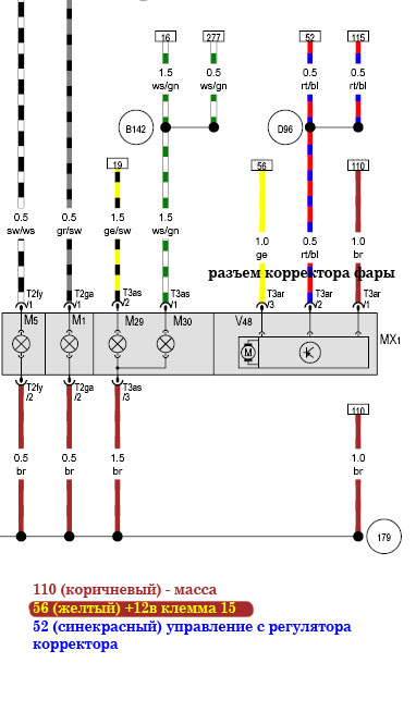

люди а может кто подскажет где взять появлявшийся после старта двигателя + под капотом, чтоб не тянуть провод для ДХО в салон к переключателю света, желательно с фото !!! всем заранее спасибо :!:
электрокорректор фар: (+)желтый, (масса) коричневый, (управление с регулятора (сине-красный)
Ниже схема из эльзы, узнавал по ней, все сходится...
корректор-фары.jpg [ 45.84 КБ | Просмотров: 5976 ]
