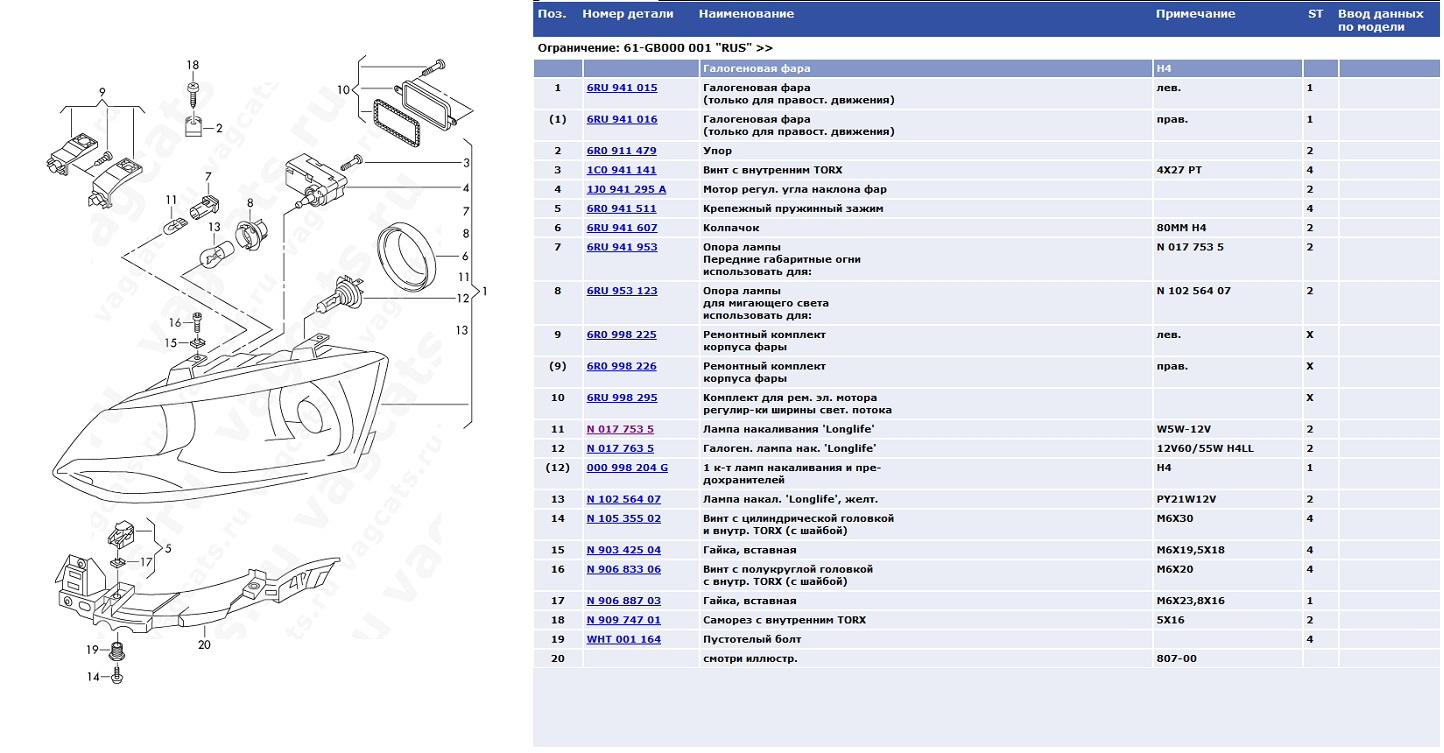

дак габариты то остаются, просто меняется расположение ламп в фаре и немного проводка. вместо маленьких габаритов будут гореть лампы в передних поворотниках (в блок-фаре) а на месте габаритов соответственно поворотники. Дальше уже можно думать об автоматическом включении или отключении. 014_ forza_russia

Ники писал(а):
alex писал(а):
еще один вариантик, тут вроде фото кто-то уже выкладывал. Можно заменить лампы габаритного огня и поворотника в передней фаре, соответственно немного доработается и проводка. Т.е на место габариоов ставим маленькие желтенькие лампы бесцокольные, а на место поворотников - белые обычные или светодиодные. плюсом можно сделать включение по запуску двигателя. В данном варианте ближний должен поинтереснее смотреться )
Я про это начинал разговор. Но тут не понятно в плане габаритов. Получается их спереди нет ? У кого какие мысли. Кто так делал откликнитесь. Мне этот вариант ОЧЕНЬ нравиться. Но нужно решить вопрос с ГАБАРИТАМИ спереди
Еще раз поднимаю этот вопрос. Комрады )))) давайте поразмышляем вместе. Сейчас на трассе встрел такой поло с ДХО в том месте где обычно поворотники стоят. Выгляит СУПЕР никакого колхоза. Еще раз постараюсь объяснить свой вопрос: с поворотником понятно, его ставишь в место габарита, вместо поворотника - ставишь белую лампу и цепляешь ее на зажигание вместе с запуском двигателя. и ВОПРОС "габарит" оставил машину ночью в переулке с габаритам, будет гореть тогда эти 2 лампочки по 21 Ватту????? это не есть хорошо. нужны отдельные маленькие лампочки на 5 ватт. Но как из реализовать????? Всю голову уже сломал )) уже думаю может прорезать маленькую дырочку где нибудь и туда вставить? или двухнитиевые лампочки использовать? ДАВАЙТЕ ВМЕСТЕ ПОРАЗМЫШЛЯЕМ!!!!

Ники писал(а):
Ники писал(а):
"прорезать маленькую дырочку" - это испортить отражатель; C лампой на две нити неплохо, но я что-то такую маленькую (позиция №11 как габаритная) невидел с двумя нитями? И ещё ты сам заметил, "с влюченными габаритами не оставишь".
Значить упирается в установку дополнительного ДХО, или более сложный вариант - использовать нить штатной лампы ближнего или (в дальнейшем дальнего света), (с доп оборудыванием которое при запуске двигателя (появляется давление масла) зажигает на 30% лампу, к примеру: дальнего света, но при постановке на ручник или включении габаритов отключается), этот вариант требует врезаться в штатную схему авто, что не каждого (из-за гарантии) устроит. Если кому интересно приложу схемы (они в разработке, т. к. мое авто ещё не изготовили).
