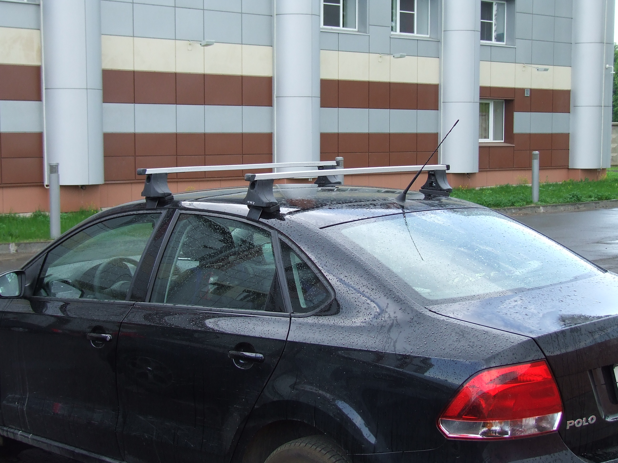

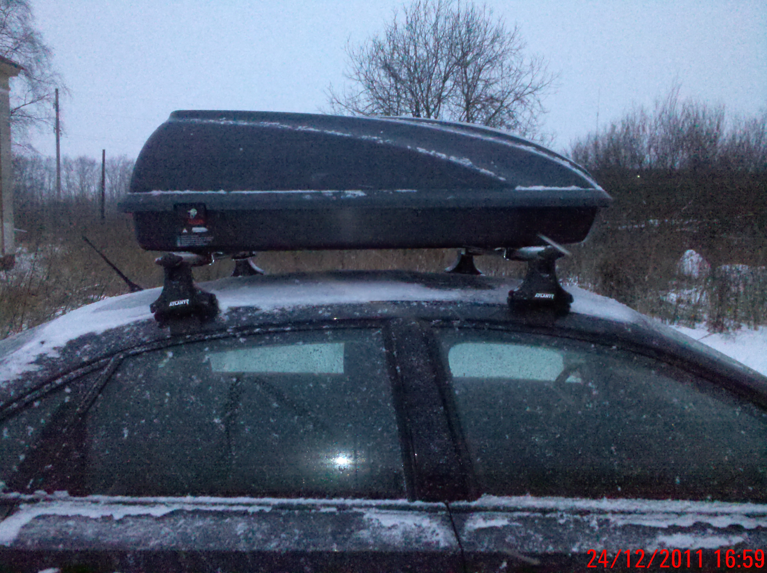

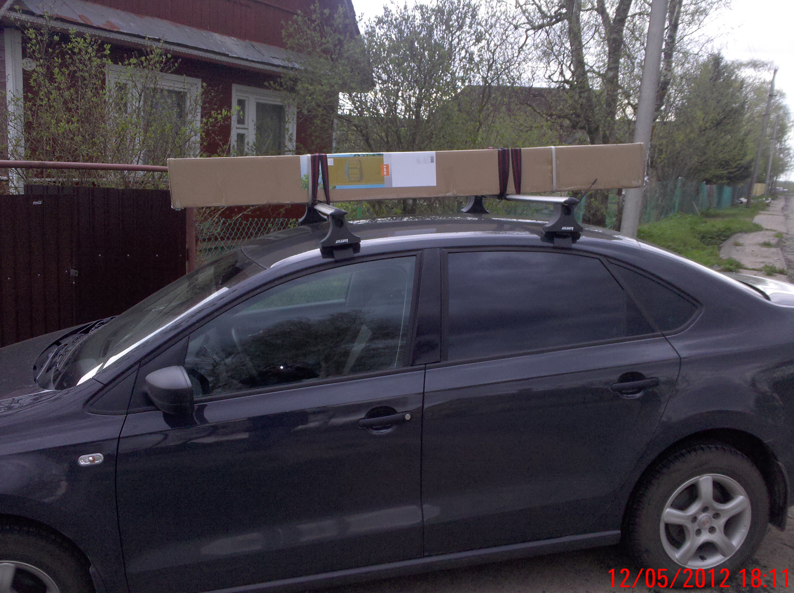

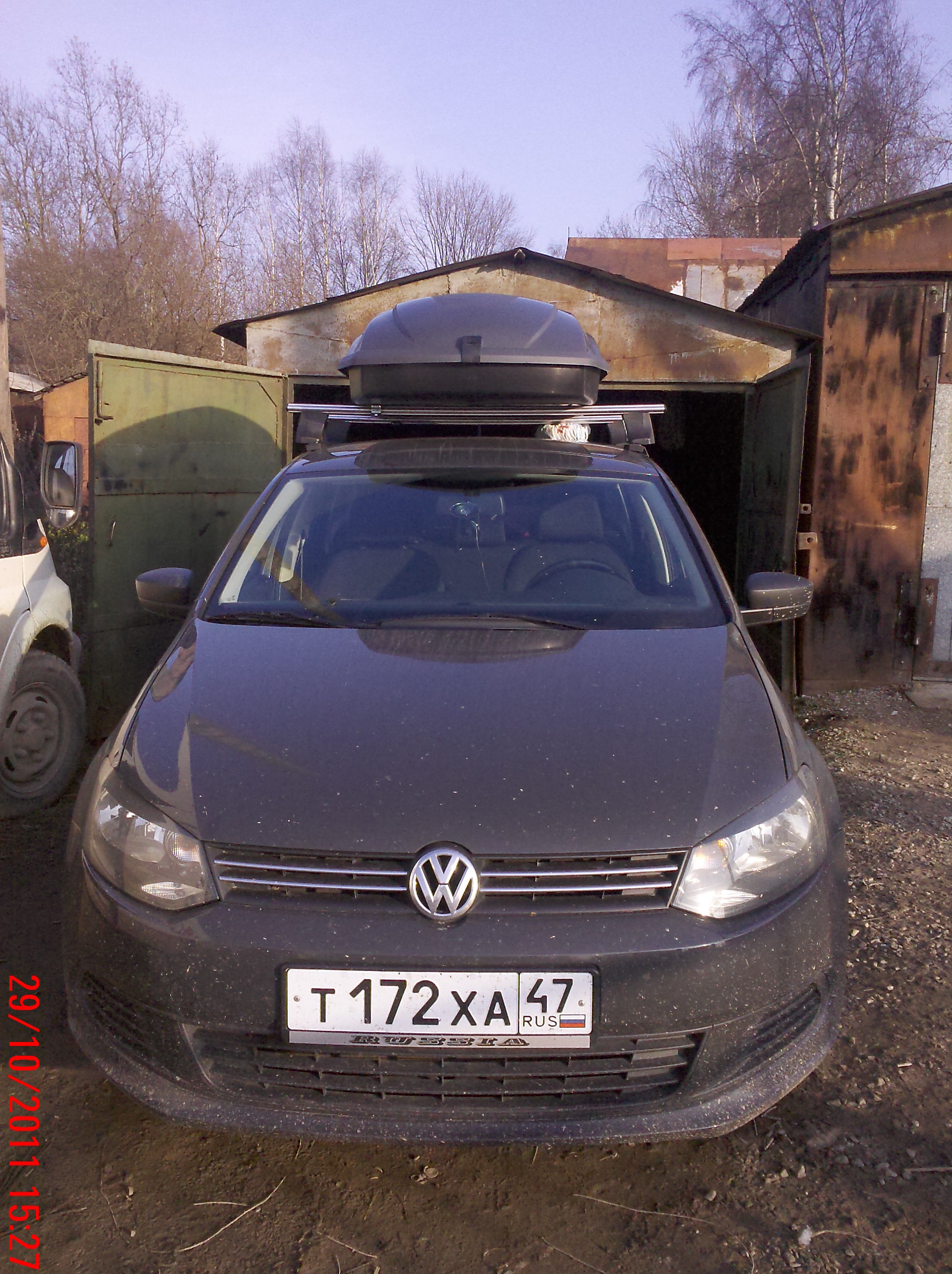

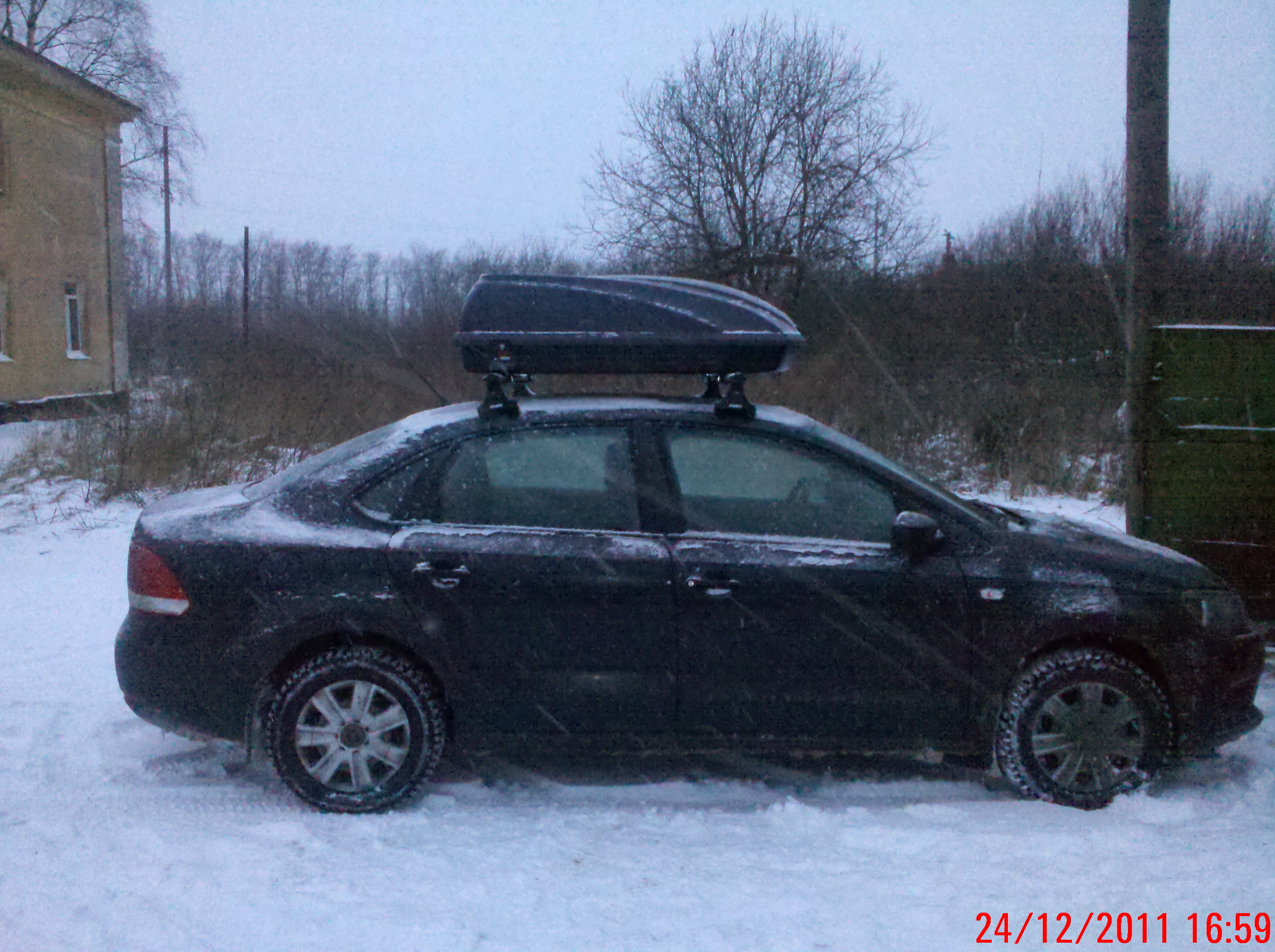

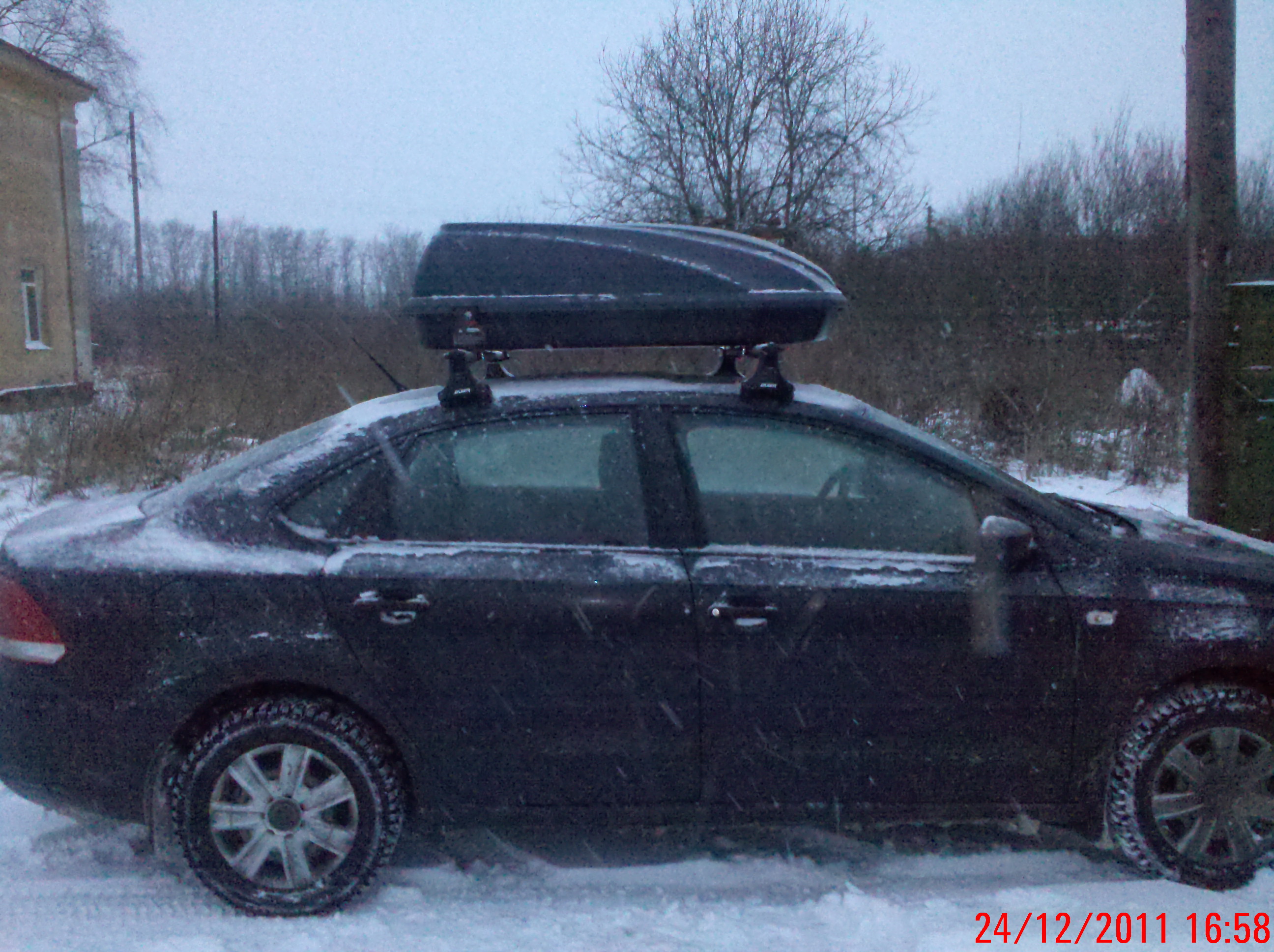

Не красы ради,а для дела.Мыльница на 350 л.Ставлю для выездов на природу (борохла много набирается).Сам багажник,дабы не шоркать лишний раз крышу,не снимаю-меня не беспокоит.Все покупал в С-Петербурге в Атланте на Обводном.На их сайте все есть.

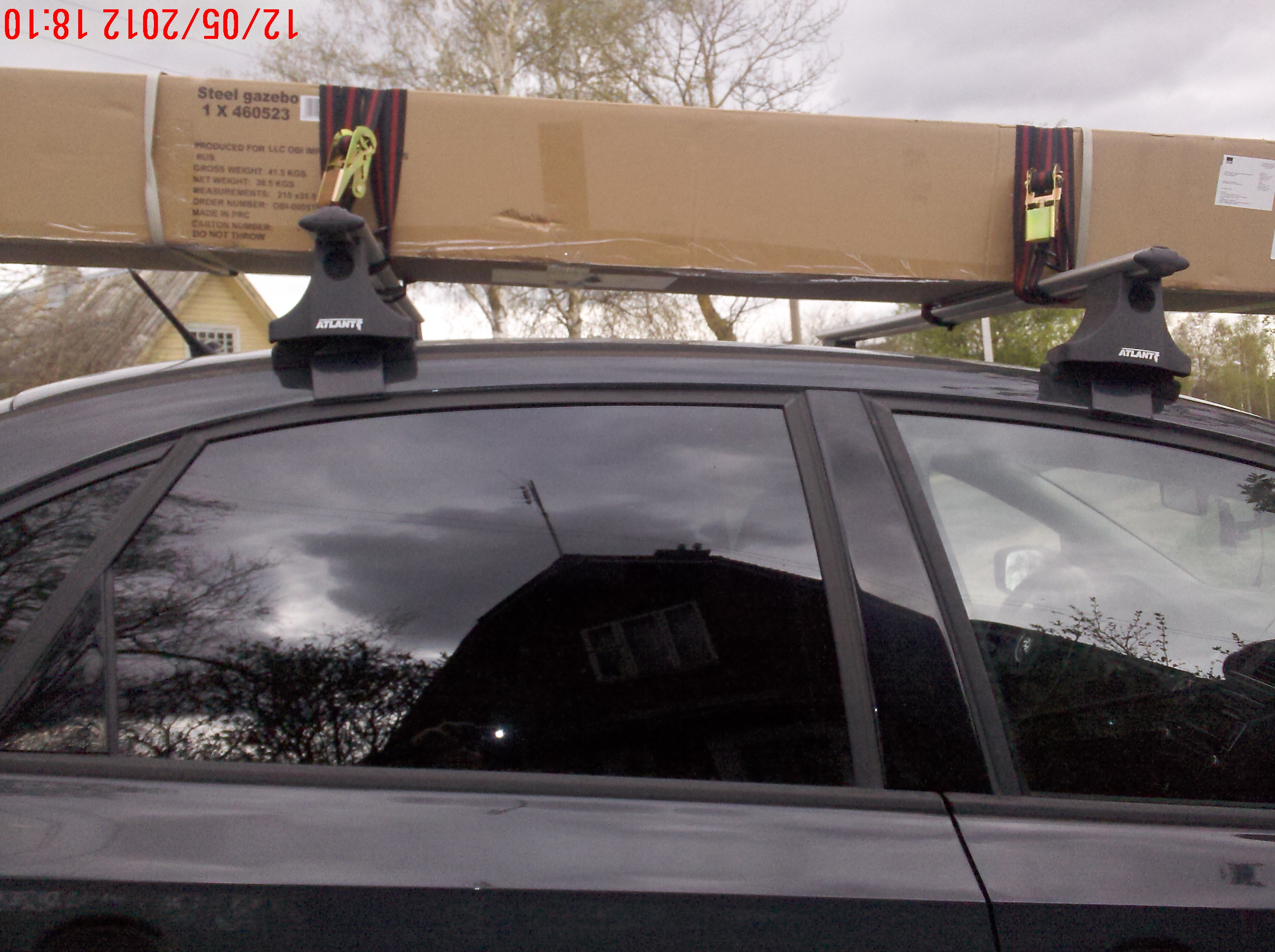

На фото:на багажнике лежит дачный шатер 42 кг., хорошо доехал.Больше не приходилось.Да и багажник рассчитан вроде на 50 кг.

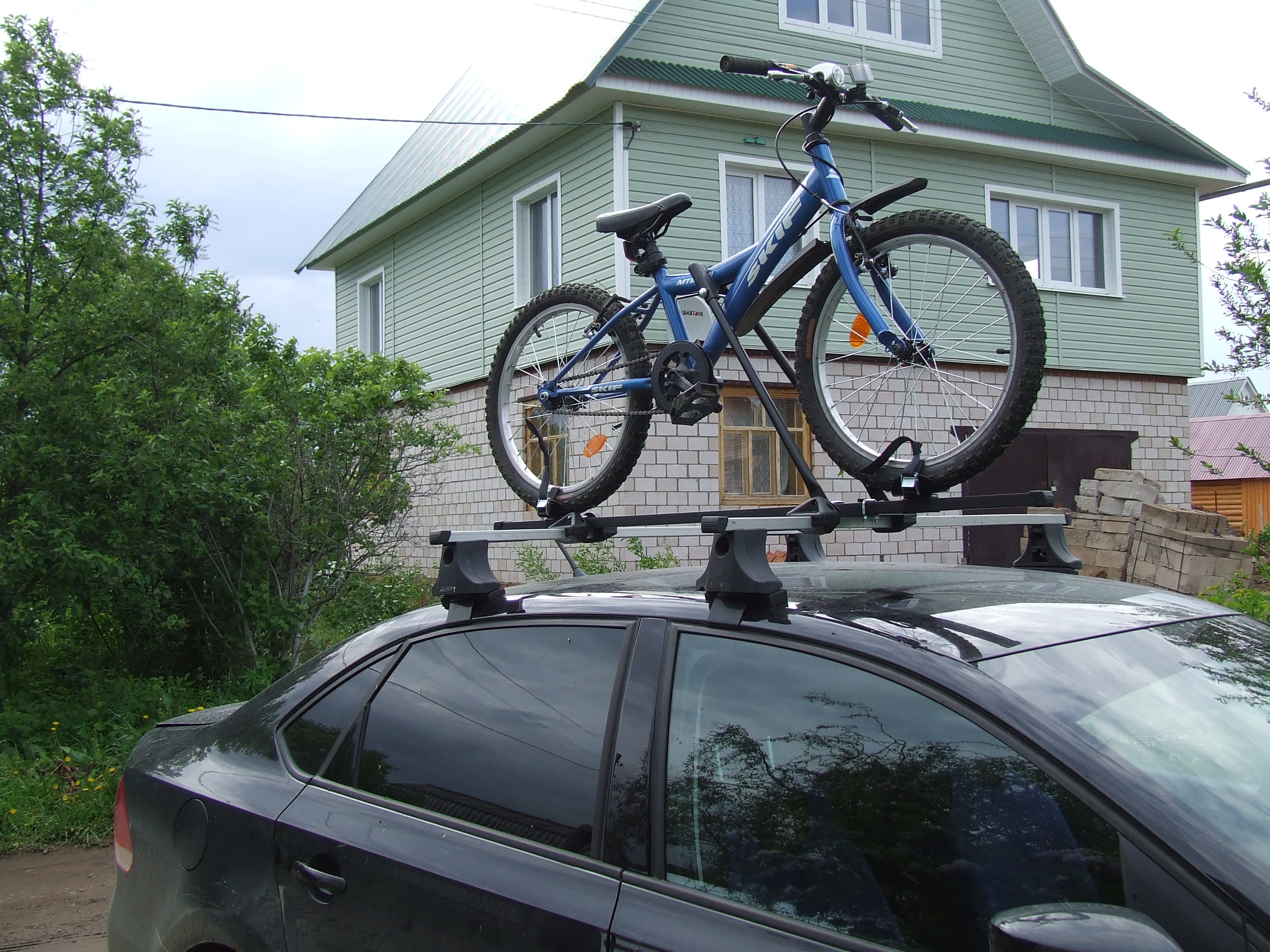

...то же для себя решил вопрос.Уже возил велосипед.На днях поставлю бокс на 430 л.Сфоткаю-выложу.

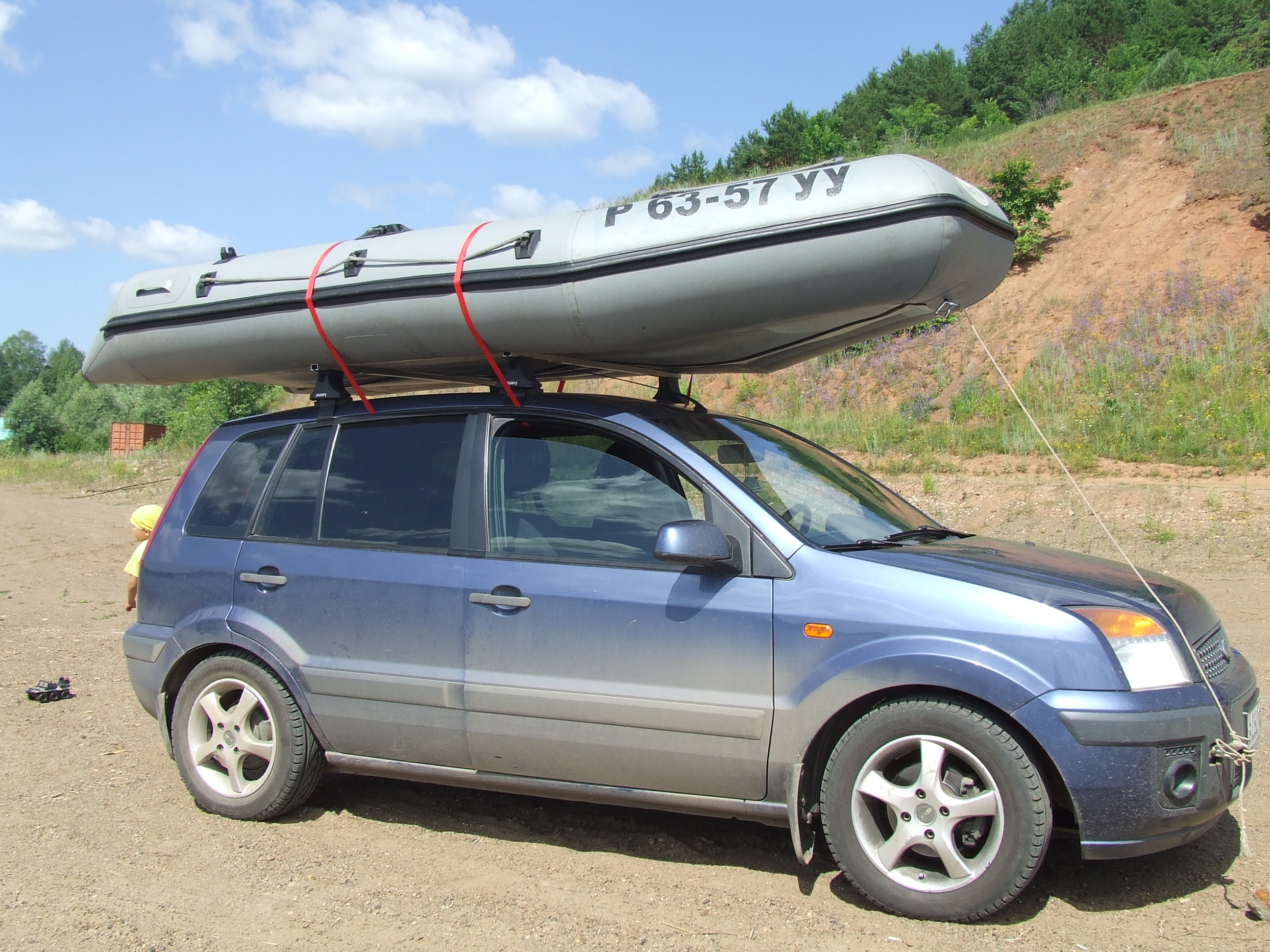

...данную багажную систему активно эксплуатирую уже 1,5 года,переставил ее сейчас с форда фьюжн,только новые крепления приобрел под Поло седан.Потертости от крепления были,но с моей точки зрения не столь кретичны,как какие нибудь сколы или потертости на кузове.При продаже Форда никто даже внимания не обратил на них.Сюда обязательно,в месте контакта крепежа,установлю прокладку,типа пенополиэтиленовой.
Все ж новенькая машина,жалкооооо...Вмятин не было,опора богажника размещается на ребре,а не на крыше.
Комментарий к файлу: p.s.это пример эксплуатации...

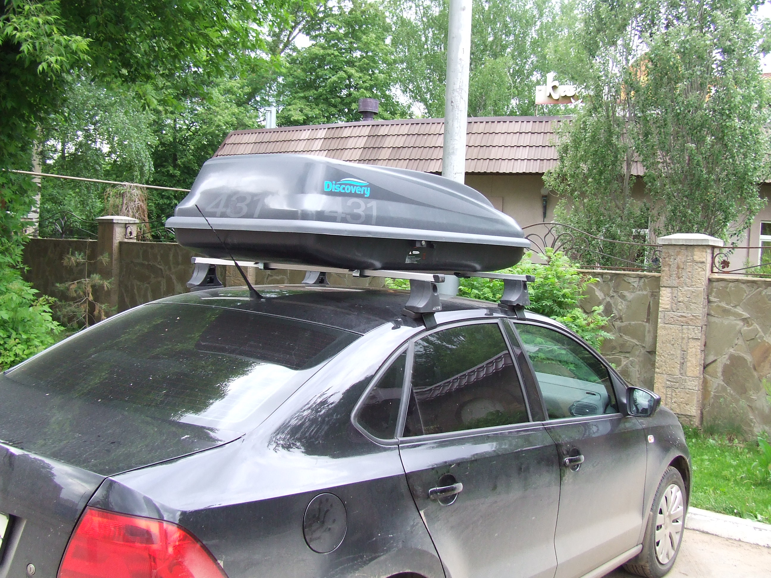

...собственно,вот.Лодку,мотор в багажник,шмотки в бокс.Скоро...навигация...Ну,это ,так,к делу не относится...

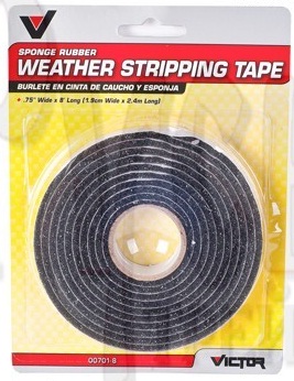

Подниму темку... Купил и поставил питерский Атлант с аэродинамическими дугами. Все нормально, но только вот таблицу с размерностями пластиковых линеек (подлежащих обрезке) по моделям производитель в инструкцию не внес. Просто написал: по всем вопросам обращайтесь к нашему менеджеру - и телефон). Ставил в пятнцу вечером, и со всеми примерками на всё про всё ушло 3 часа. Опытным путем выяснились размеры, которые потом подтвердил друг, поискав их в нете. Еще минус комплектации - что железные кронштейны, которыми крепятся рейлинги к проемам без какой либо изоляции. те тупо крашенным металлом на крашенный металл... поэтому пришлось купить в Руси вот это
Багажник на крышу VW Polo sedan
скотч.jpg [ 47.35 КБ | Просмотров: 7195 ]
, и проклеить все кронштейны с внутренней стороны по сгибу, а также резиновые подушки опор, так как грубоваты они все же. Еще хочу отметить, что из-за расширяющихся к корме верхних скатов дверного проема, задние опоры встают частично на сам сварной шов, тогда как передние устанавливаются точно по краю шва.
Итак, кому нужны размеры, по каким обрезаются пластиковые линейки: перед - 100мм; зад - 105мм.
Теперь главное... на следующее утро багажник подвергся полевым испытаниям по максимально жесткому сценарию - на него были загружены стальные ворота с 3-х метровыми трубами. Вес груза - около 80 кг. Пробег с грузом - 130 км. Испытание прошло успешно, все узлы и агрегаты выдержали. Крыша в норме)
