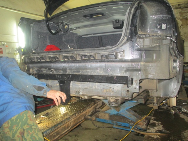

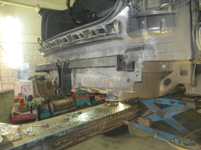

...установил,вернее установили в мастерской на подъемнике,работа заняла 1 час и 1 час электрик возился,может и быстрее можно,но не каждый день ребята бампер с Поло снимают,поэтому и медленее,но аккуратно.А прикрутить ТСУ минутное дело.
Если стоят локера,то колеса заднии снимают,однозначно...

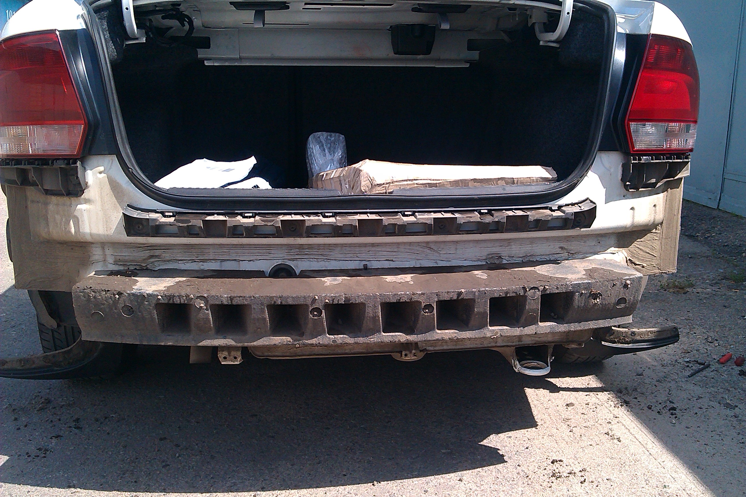

Комментарий к файлу: Снимаем бампер. Эту операцию отлично расписал Konst. По его мануалу и делал.
Машина 10 мин назад полностью мыта керхером, как видим грязи под бампером достаточно

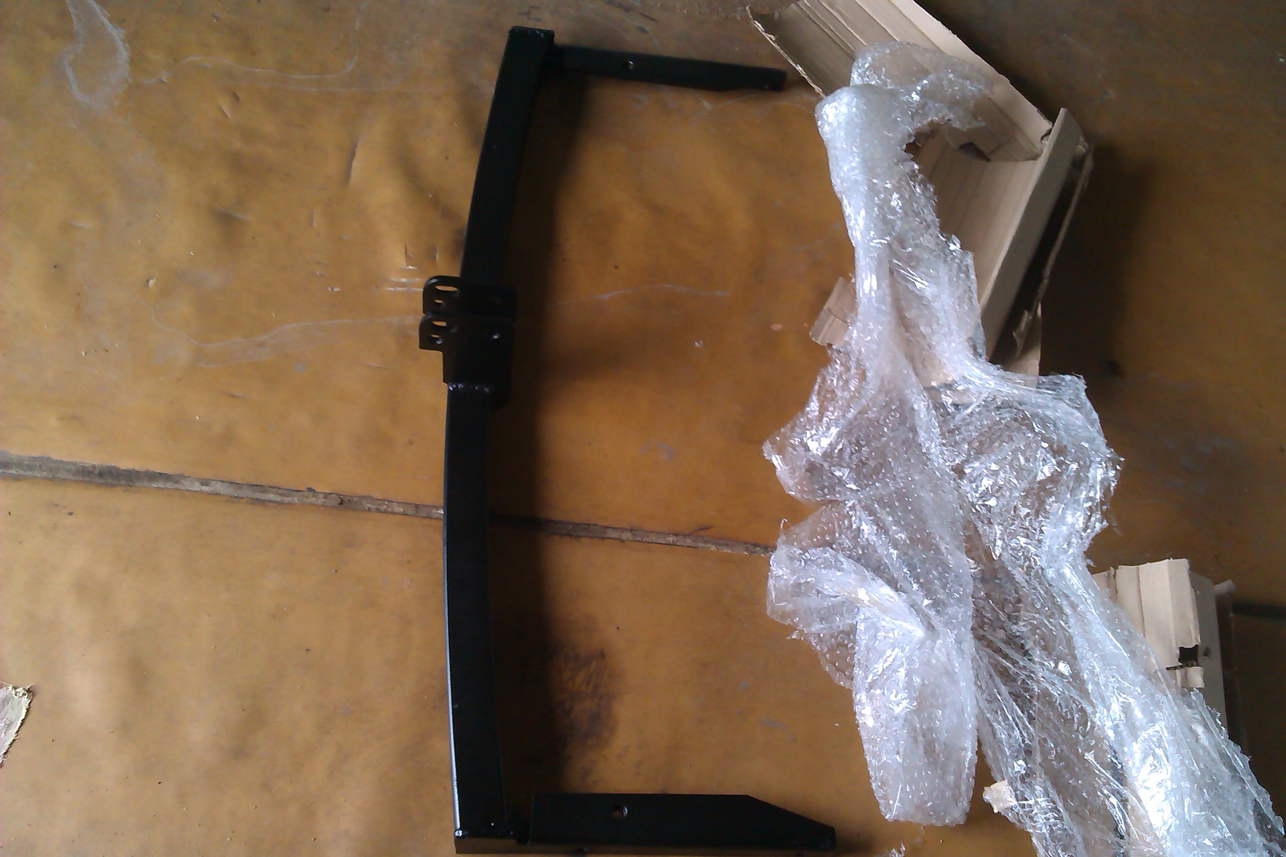

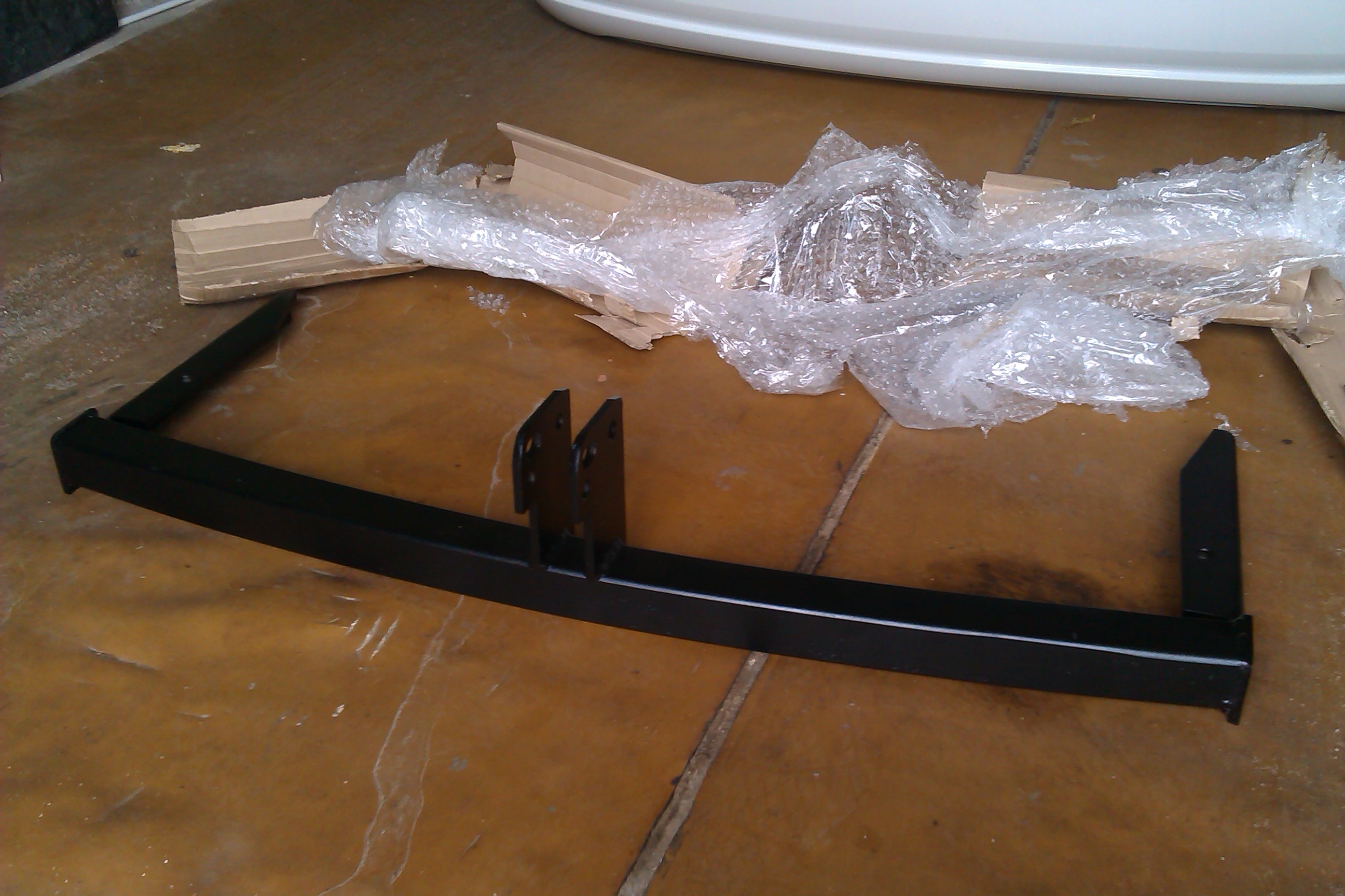

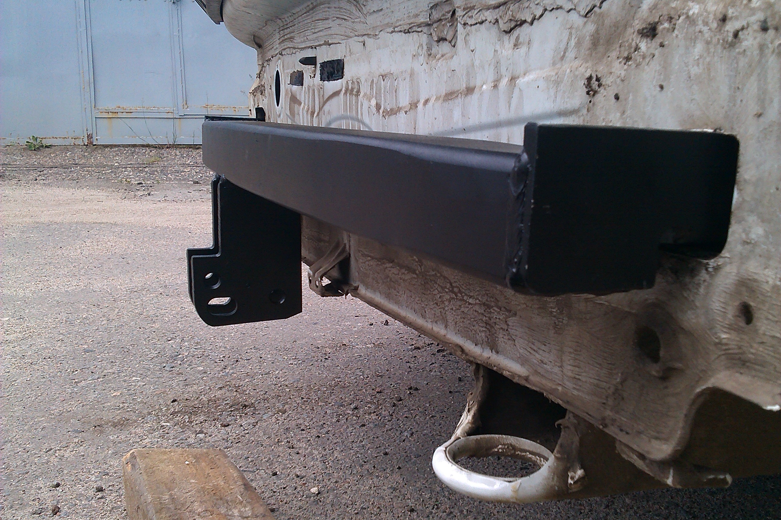

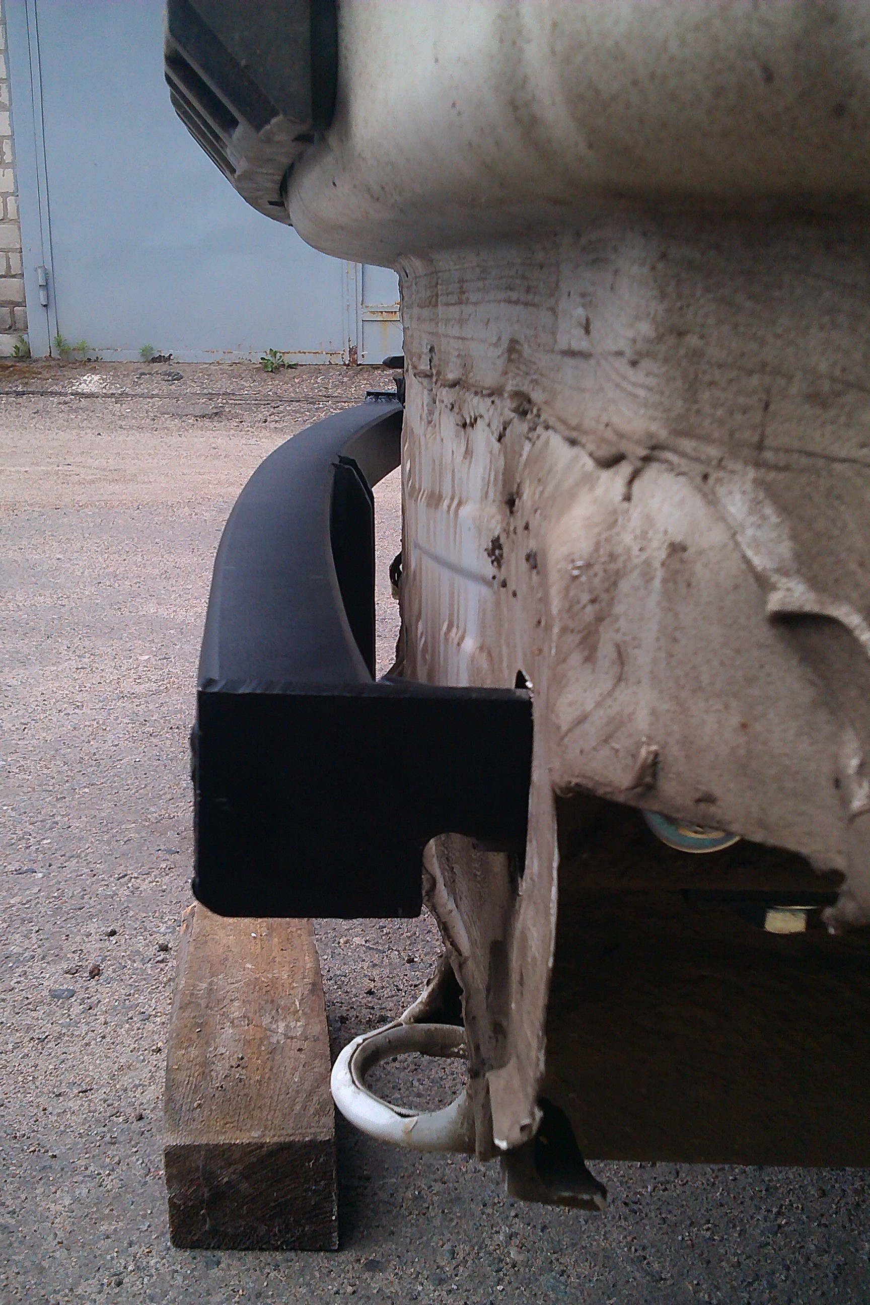

Комментарий к файлу: Фаркоп цельносварной. Качество сварки и подгонки на высоте

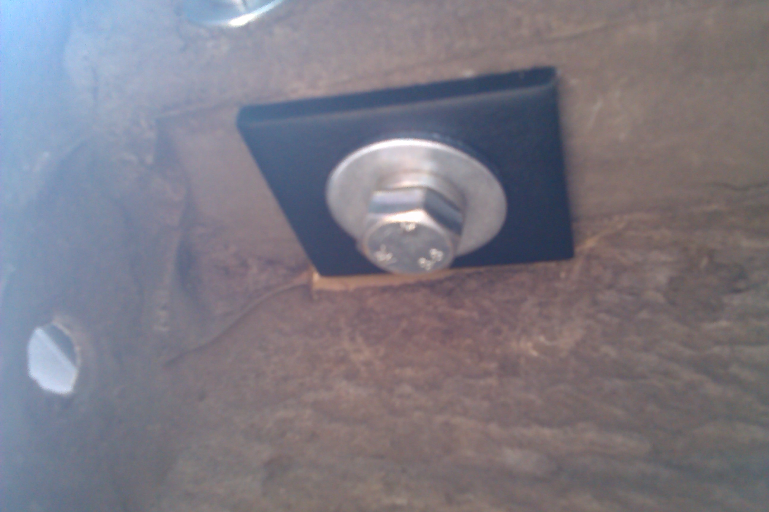

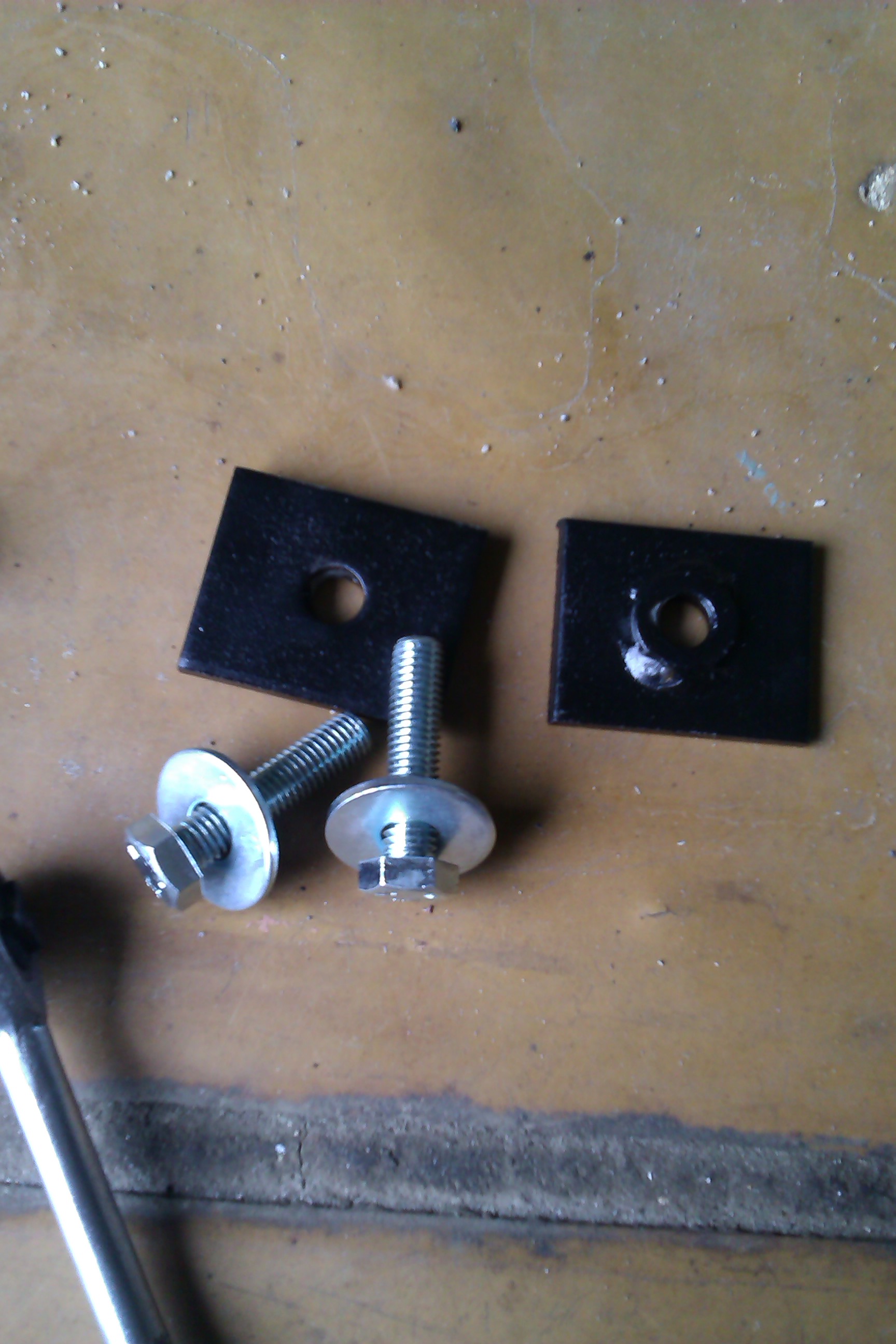

Комментарий к файлу: Нижние закладные. Тут я еще не одел, на каждый болт идет шайба и гровер.

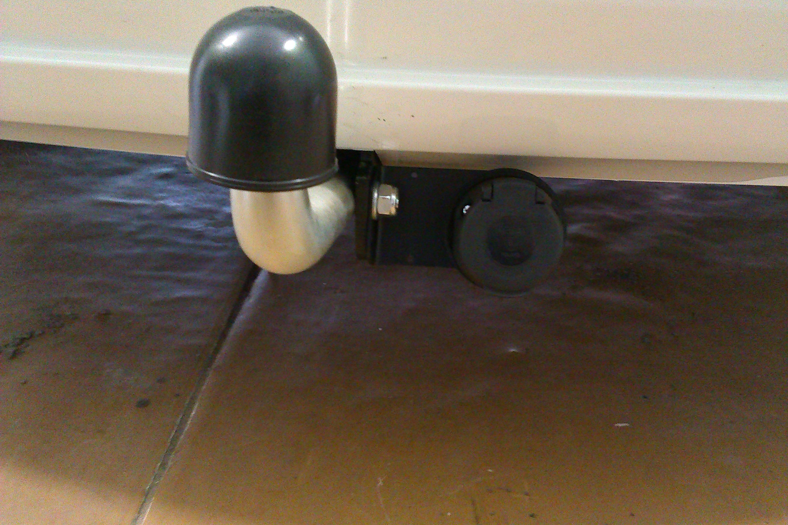

Комментарий к файлу: Розетка. Все подписано Made in Poland

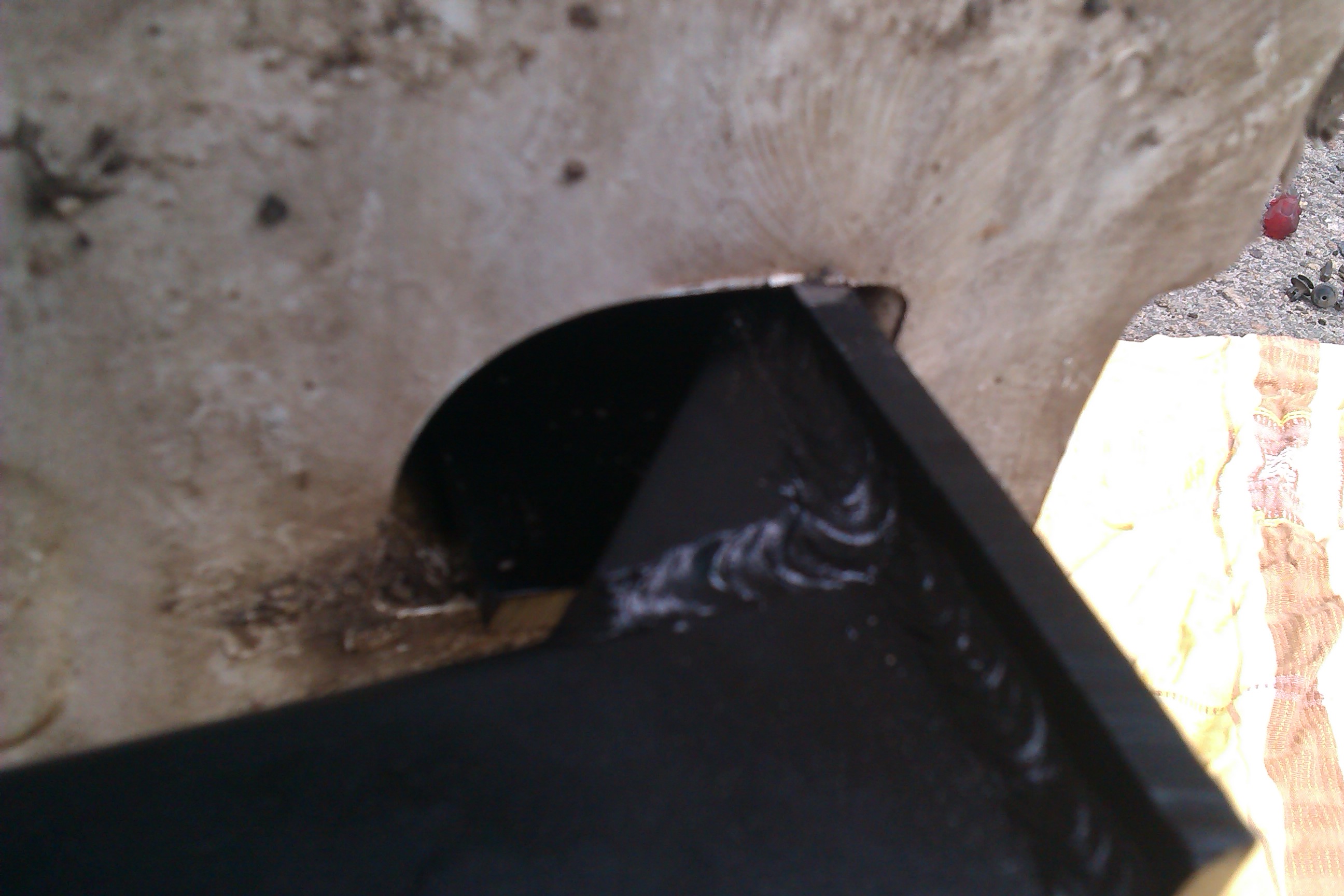

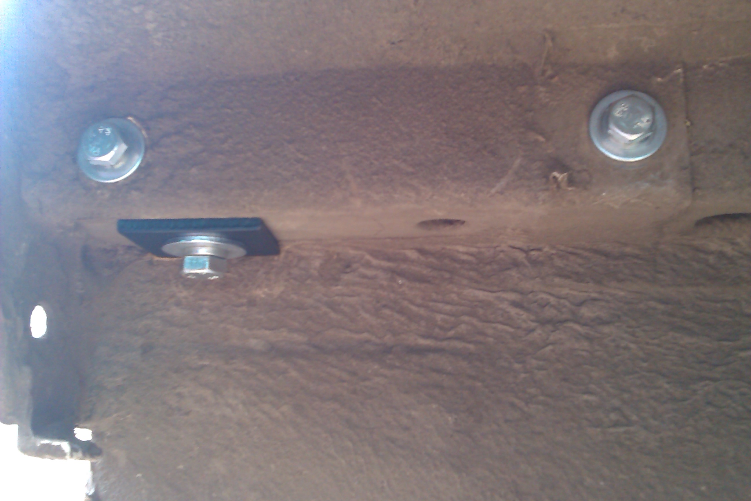

Комментарий к файлу: С каждой стороны 3 точки крепления к лонжерону. 2 сбоку и 1 снизу через толстенную закладную
Тягово-сцепное устройство (Фаркоп) на Polo Sedan
IMAG0142.jpg [ 445.7 КБ | Просмотров: 17165 ]
Комментарий к файлу: Нижняя закладная

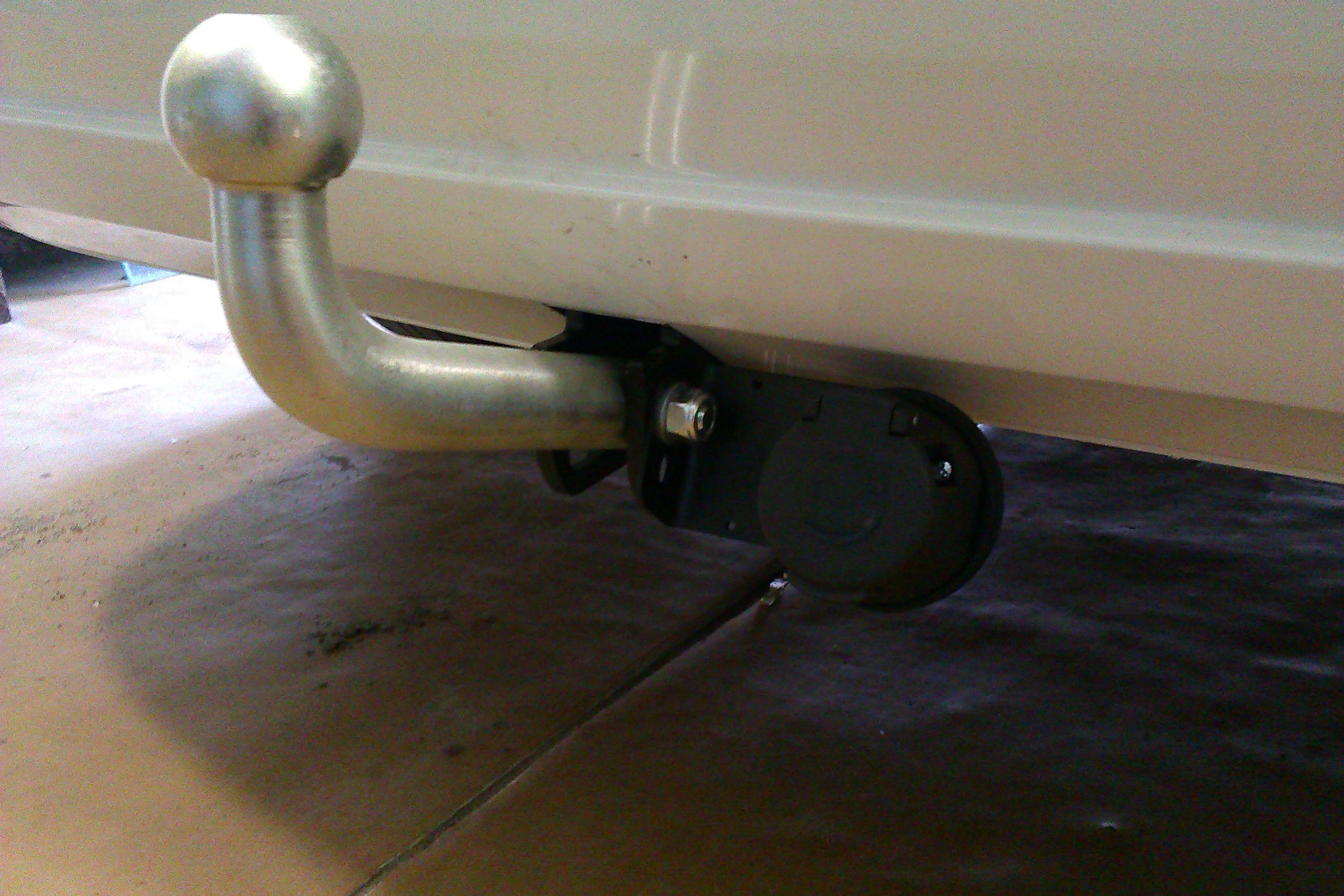

Комментарий к файлу: Сам крюк с шаром с каким то покрытием. Анодированный что-ли?

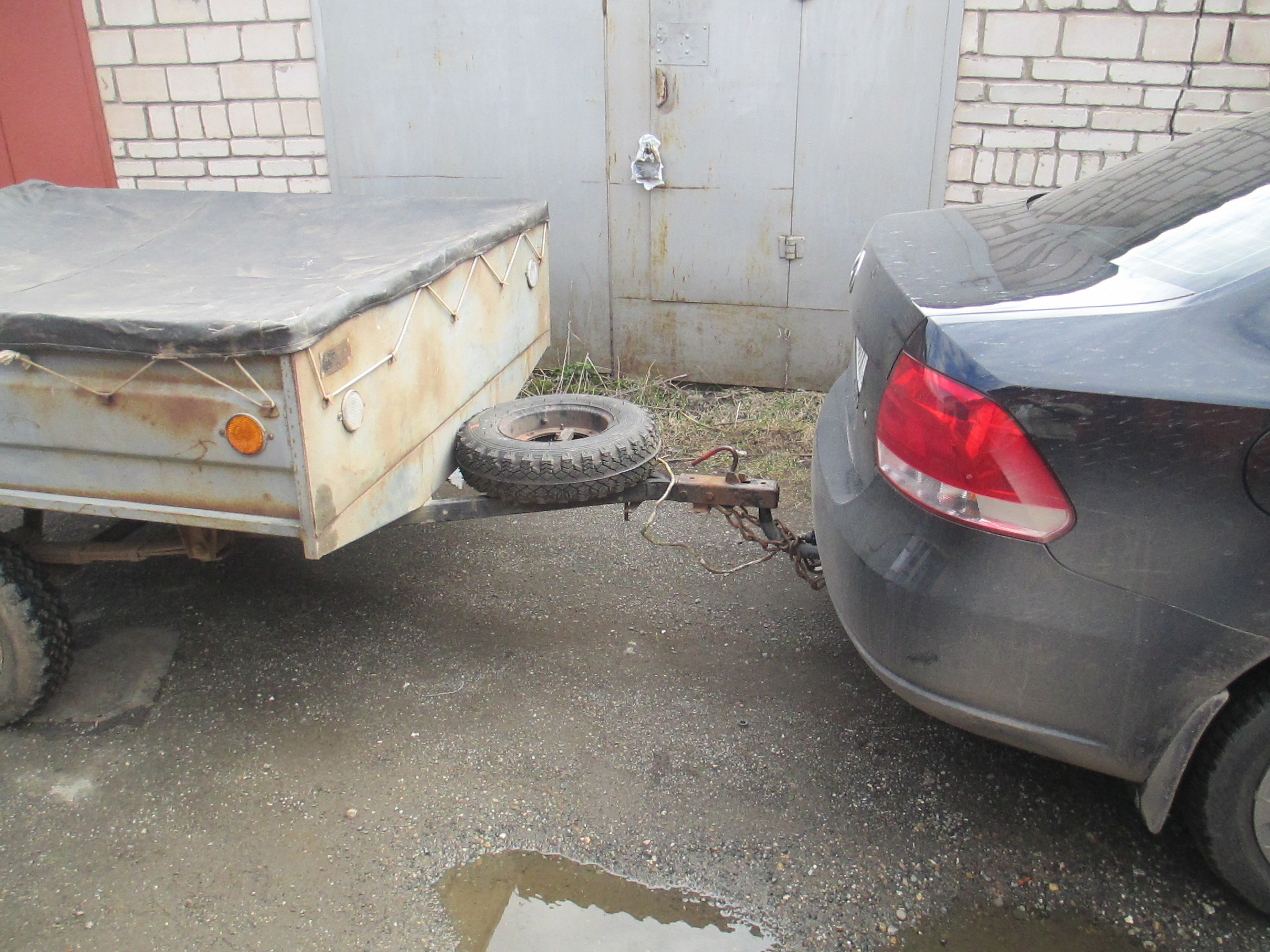

Заказывал ТСУ в клубном магазине. Устанавливали в сервисном центре у официального дилера. Косяки не обнаружил, но и взяли 4.800. С гарантии, естественно, никто не снимал.
Таскаю прицеп-водник завода МСЗА под максимальную длину лодки 4,2 метра (на фото пока 3,5), грузоподъемность не более 700 кг. Имеющийся вес лодка + мотор + бензин + водка, закуска, автомобиль не замечает. Единственное чего надо опасаться - заболоченных берегов, если ведущие колеса провернуться - все, без посторонней помощи выехать нельзя.
