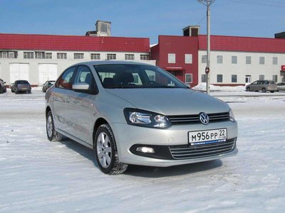

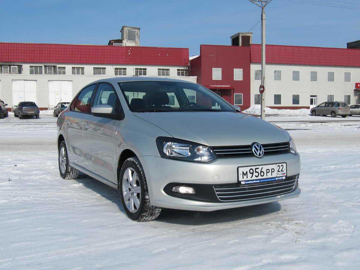

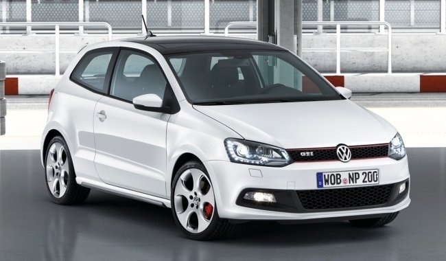

А ни кто не задумывался насчет силового вкорячивания ПФТ от хетчбека, Филипсы же врезают. В них есть и галогенная лампа для ПТФ (35 Вт) и "лампа для движения в дневное время" - 21 Вт.
"Улыбчивые" хетчевские не особо бы вписались, а вот к примеру от Polo GTI подошли бы как родные... (Photoшоп)
