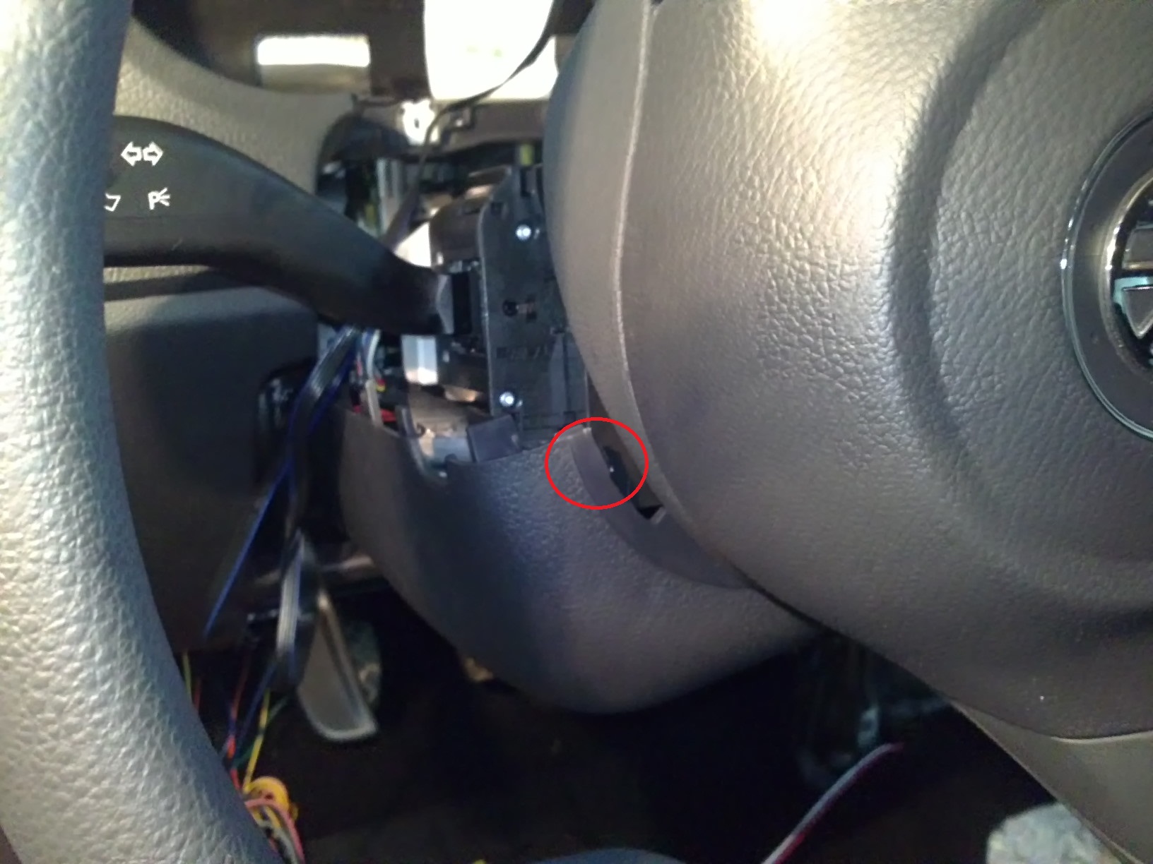

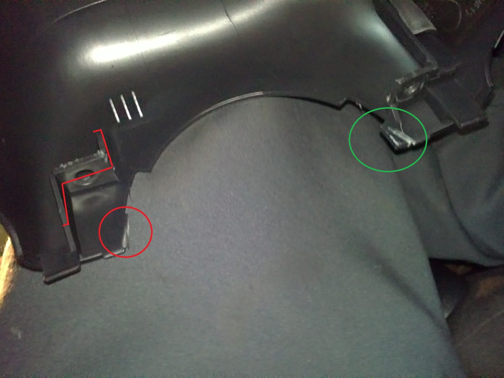

Также хочу поделиться опытом снятия кожуха рулевого вала. Мне удалось снять его не снимая руль и ничего не ломая. Руль нужно повернуть налево примерно на 100 градусов и кусачками срезать часть пластика. На первом фото он уже срезан (в красном кружочке), на втором фото тот же участок под другим ракурсом. Если обратить внимание, на противоположной стороне кожуха торчит зубец (в зеленом кружочке) со следами кусачек. Это я и его пытался срезать, но потом понял, что можно и без этого. Короче, срезав этот зубец слевой стороны, следует сильно тянуть кожух за левый край влево и на себя. Сняв левый край, правый снимается проще. А чтобы потом все это установить обратно на место и легко снималось в будущем, срезал ушко левого крепления по красной линии (фото 2).
Комментарий к файлу: Фото 2
Установка сигнализации своими руками на VW Polo седан
03112012851.jpg [ 473.41 КБ | Просмотров: 7538 ]
Комментарий к файлу: Фото 1
03112012850.jpg [ 512.97 КБ | Просмотров: 7538 ]
