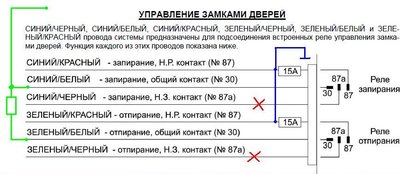

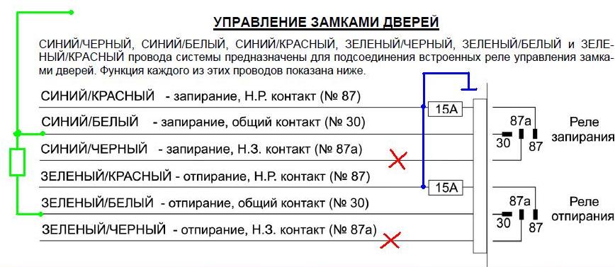

Господа подскажите пожалуйста, хочу сам поставить сигнализацию аллигатор NS-405, но почитав форум совсем запутался какие провода подключать к ЦЗ, у сигнализации идут 6 проводов на замок, а какие два нужно подключить на открывание и закрывание и они должны быть минусами? Или там по три провада на релюхи идут (открыть закрыть) и не будут ли они плюсами после реле?
Подскажите а то чем больше читаю больше запутоваться начинаю :?
И еще такой вопросик, у нас 1-ПРОВОДНАЯ СИСТЕМА ЦЕНТРАЛЬНОГО ЗАМКА, УПРАВЛЯЕМАЯ СИГНАЛОМ ОТРИЦАТЕЛЬНОЙ
ПОЛЯРНОСТИ или 3-ПРОВОДНАЯ СИСТЕМА ЦЕНТРАЛЬНОГО ЗАМКА, УПРАВЛЯЕМАЯ СИГНАЛОМ ОТРИЦАТЕЛЬНОЙ
ПОЛЯРНОСТИ???
ПОЛЯРНОСТИ???
у нас :1-ПРОВОДНАЯ СИСТЕМА ЦЕНТРАЛЬНОГО ЗАМКА, УПРАВЛЯЕМАЯ СИГНАЛОМ ОТРИЦАТЕЛЬНОЙ
ПОЛЯРНОСТИ
от твоей сигналки инструкция по установке ?
если её, то смотри то что я дорисовал, если не её, то смысл одинаков.
нормально-замкнутые 87а можно отрезать или просто не подключать (красные крестики),
нормально-разомкнутые 87 подключаем к массе (синяя линия),
общие провода открытия/закрытия (зеленая линия) цепляем по схеме к зелено/желтому проводу штатной проводки от личинки замка из двери, резистор 180-200 Ом.
да, предохранители можно убрать или поставить меньше номиналом,ампер 5 хватит.

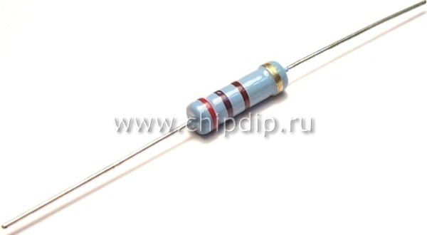

А кто нибудь может скинуть фотку как выглядит резистор, а то их так много всяких. Я так понимаю нужен постоянный резистор? И влияет ли разница мощности резистора на что то при установке?
Зарегистрирован: 21 июн 2012, 18:47
Сообщения: 166
Поблагодарили: 88 раз.
постоянный,мощность лучше взять 0.25Ватт,из-за размера, выглядит обычно вот так:
да, номинал сопротивления читается по полоскам, т.е. 180Ом будет коричневый-серый-коричневый.
