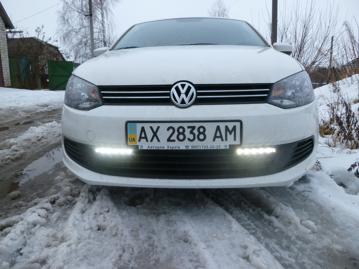

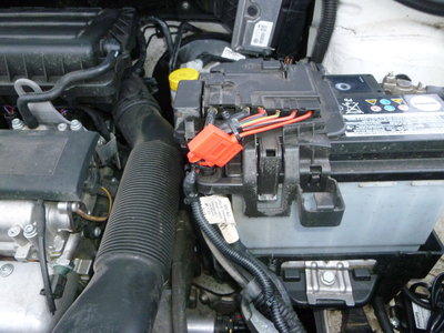

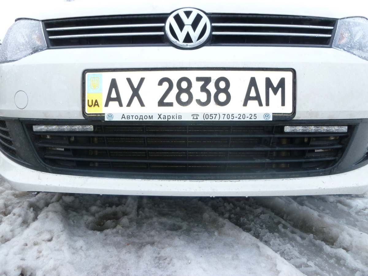

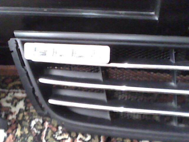

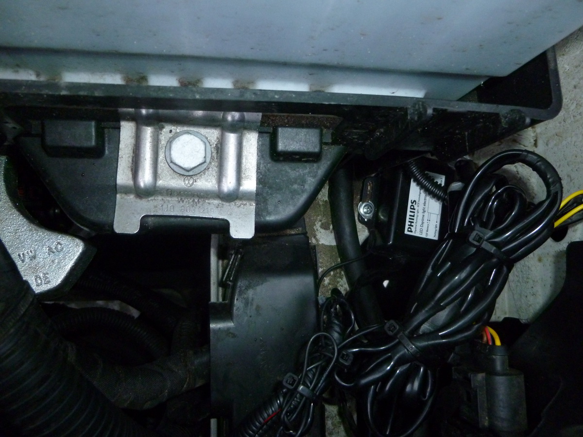

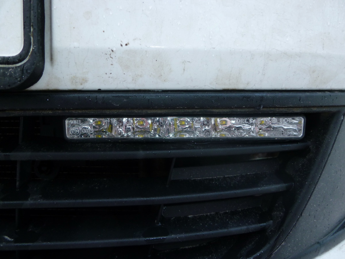

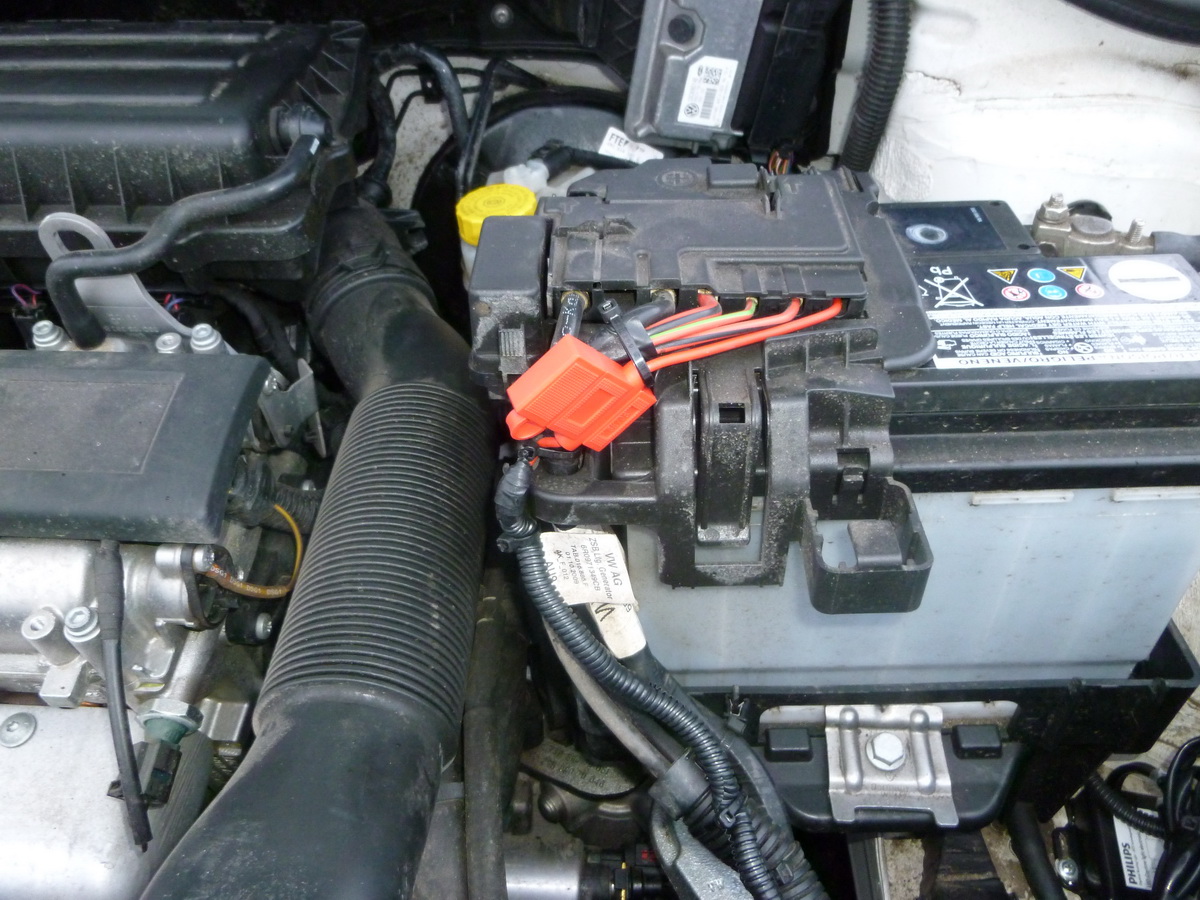

Установили мне вчера DRL (Philips LED Daytime Lights 12810WLEDX1(2 x 5 LED). Сами огни с доставкой 970грн(~3580руб), установка 410 грн (~1500руб). Решетку чуть подрезали, убрав вертикальное ребро. Так же реализовано отключение DRL с помощью ручника(как и хотелось), через реле. Подключаются непосредственно к аккумулятору, и меряют пороговые значения вольтажа для включения отключения. Когда глушишь двигатель светят еще секунд 5-7.
Заводим двигатель DRL работают, включаем габариты, так же работают, включаем ближний свет, либо поднимаем ручник - гаснут.
Был на даче, сделал несколько фото.

Комментарий к файлу: Подключение к аккумулятору, через предохранитель(по моему 15A? красный)
P1020602_новый размер.JPG [ 373.84 КБ | Просмотров: 9814 ]
Комментарий к файлу: Блок управление DRL справа внизу, черная коробочка

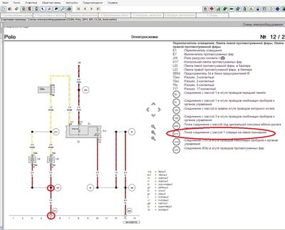

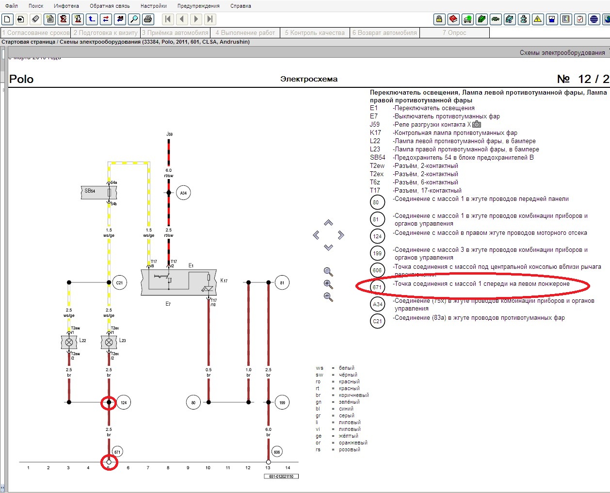

Уважаемые форумчане, подскажите, буду благодарен:
Где физически находится точка 671(точка соединения с массой 1 спереди на левом лонжероне) ? (см. ниже на картинке)
Где эта точка соединения ????????

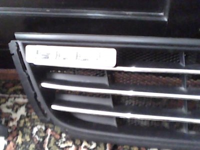

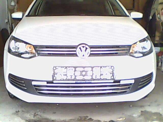

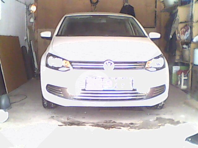

Всем привет.Поставил дхо а вместе с ними и сетку с хром лентой.Что понадобилось-помощь форума,дхо(2500р),сетка(400р),хром лента(100р),клей момент секунда гель(45р).Всем кто выкладывал фото и информацию БОЛЬШОЕ СПАСИБО!!! ob_+mil Сфотографировал а шнур для телефона не найду,потом фотки скину.

Обещанные фотки.
