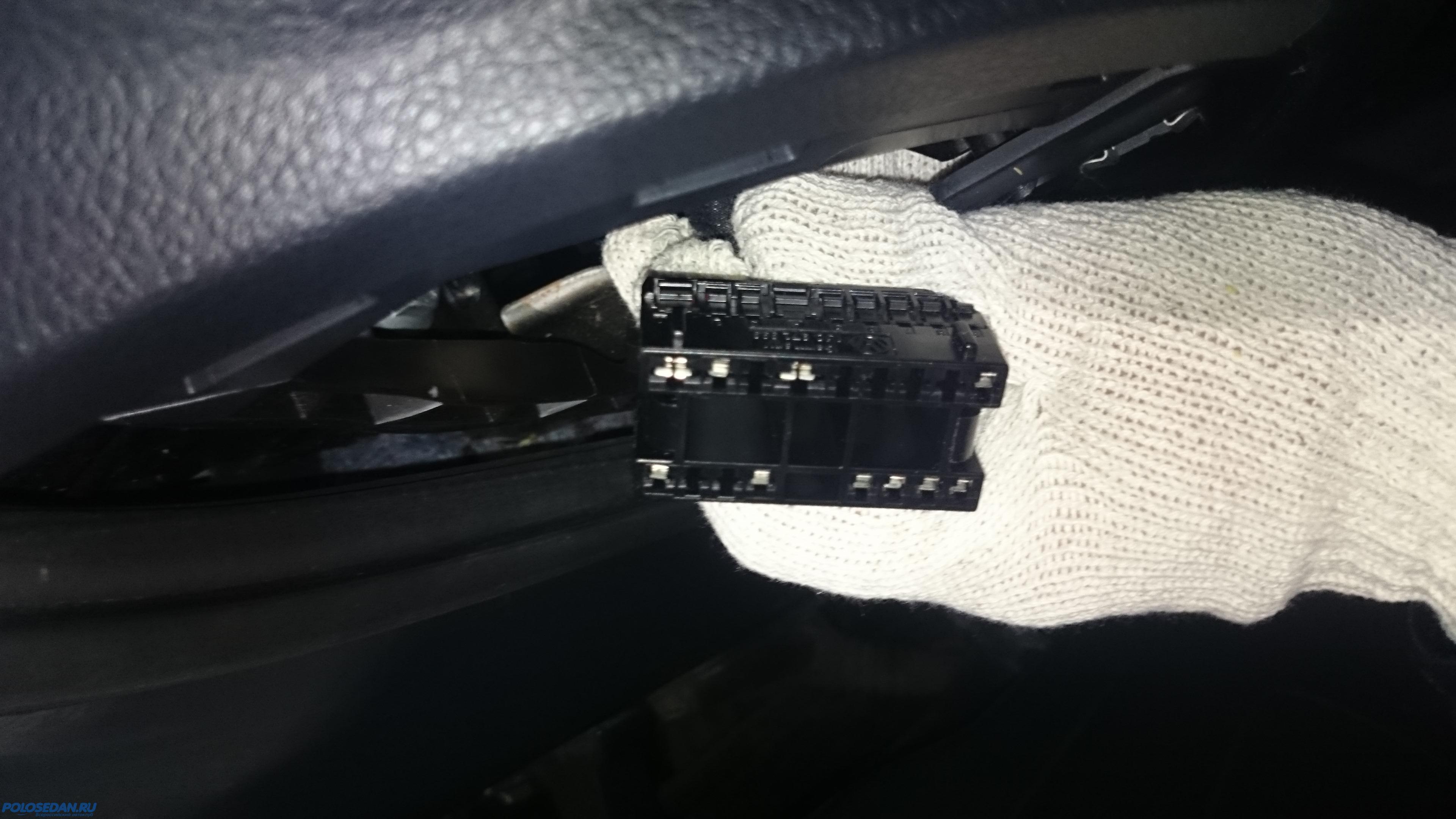

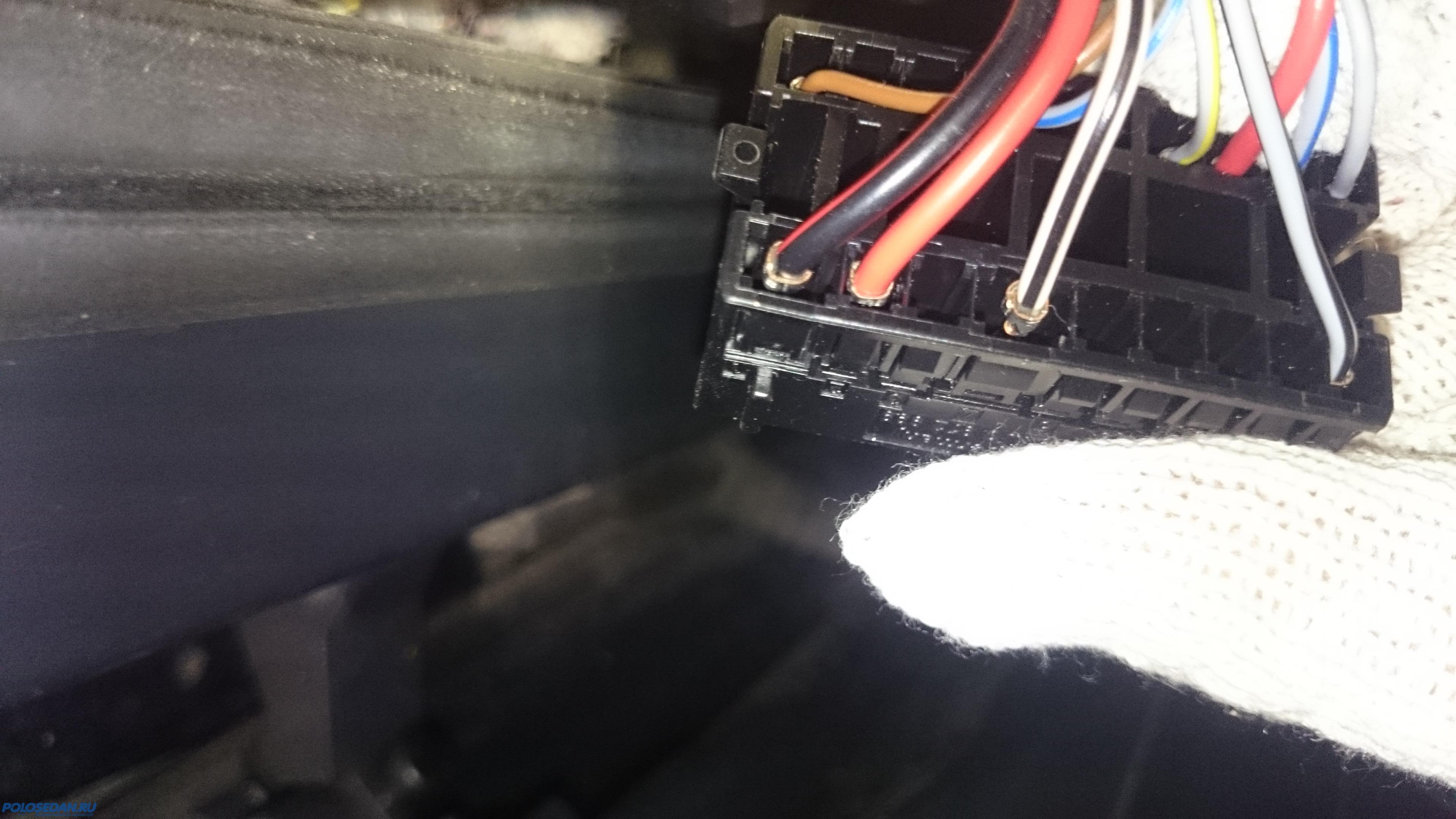

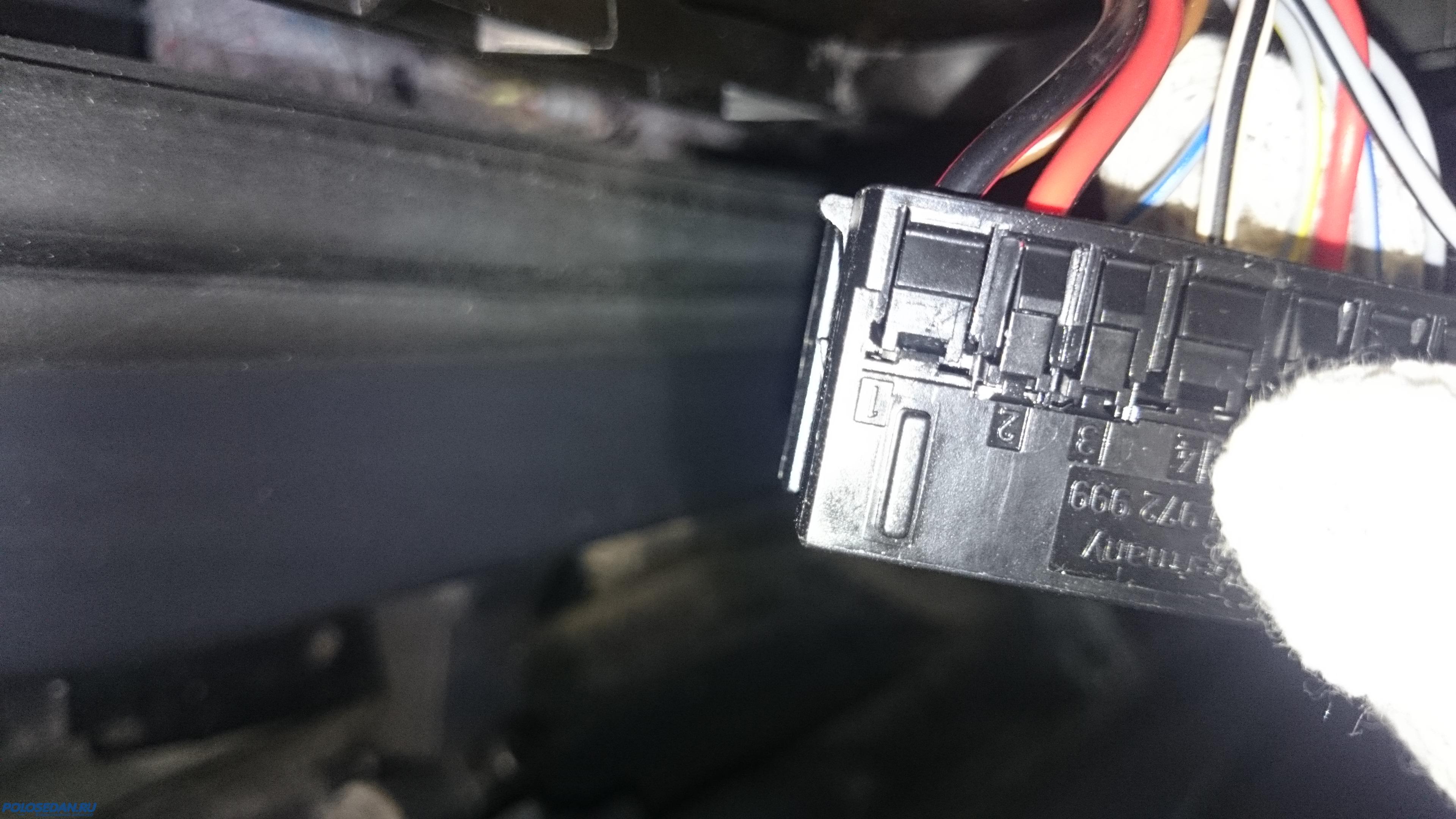

Сам переключатель света не снимай,отстегни просто колодку проводов,цепляй на 1-ый пин,они пронумерованы.Это плюс после замка зажигания на фары.Там есть и на 2-ом пине плюс,но при выключеном зажигании почему то остаётся около 2-х вольт,не цепляй сюда.Масса коричневый провод,рядом с 1-ым пин,номер не помню.
udaff, а каким макаром их цеплять? не резать же провода. Провода как-то можно вынуть из посадочных мест в колодке?

Отступи от колодки 5 см,если мешает чёрная штатная изолента,размотай её.Оголи в этом месте провод примерно 5 мм,а подсоединяемый 1 см(на своё усмотрение),и сделай несколько витков вокруг оголёного провода,затем той же самой изолентой обратно.Аналогично второй провод.Когда размотаешь изоленту,то увидишь,там даже у штатной проводки идут ответвления и сделано таким же образом,ничего страшного в этом нет.Если мучают какие то сомнения,можно пропаять.

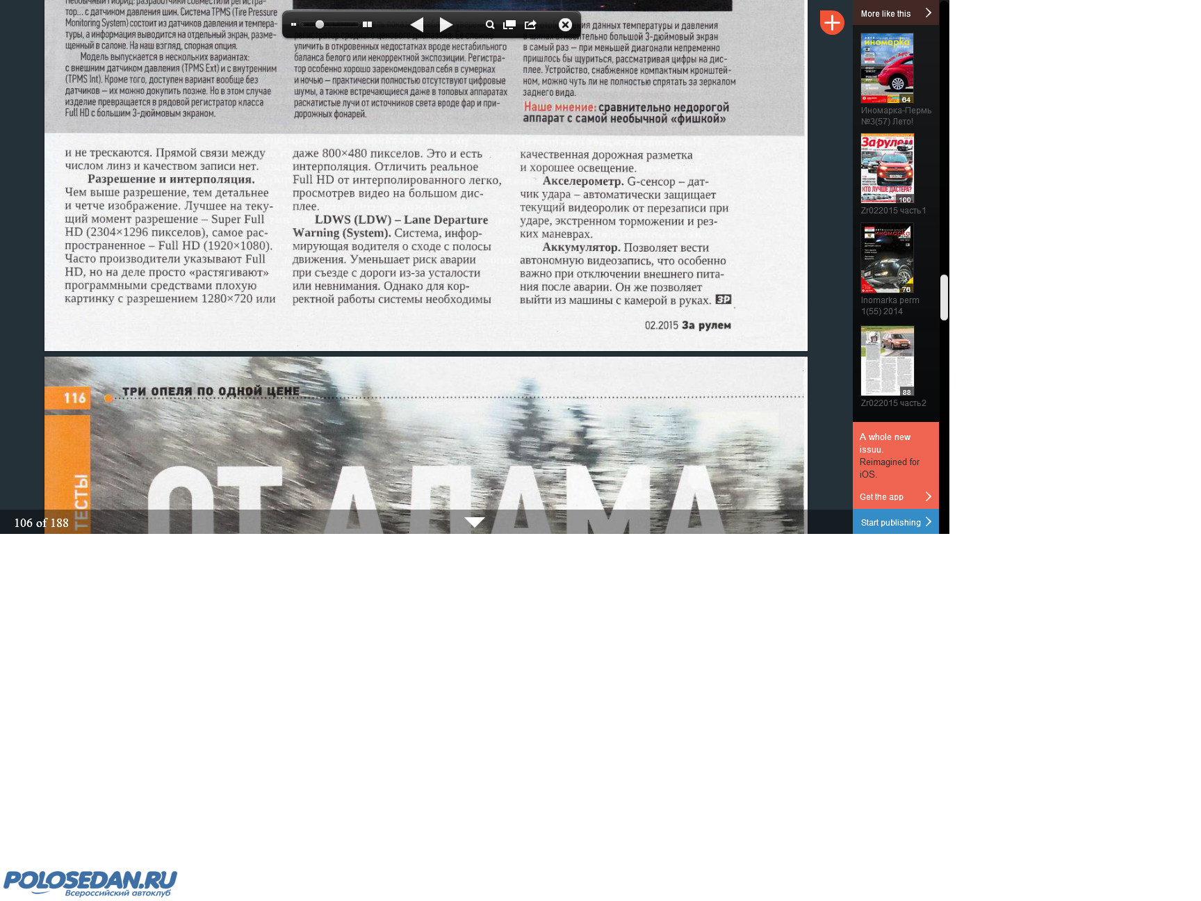

А я купил в Окее регистратор за 790 рублей. Не покупайте его! Качество очень плохое 12_1
Заявлено HD, но матрица там явно низкое разрешение имеет. В 720x480 видео выглядит лучше, чем в режиме 1280x960. Но всё равно ужас. Ну, буду пока таким пользоваться. Не продавать же за 100 рублей его...

Почему бы не сдать его обратно?Тем более,если заявлен,как HD,это обман!Читай "Разрешение и интерполяция".А вообще сложно надеяться на какое то качество ценой 790рублей.
