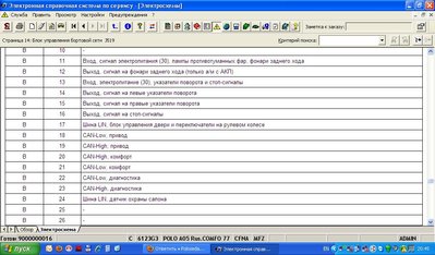

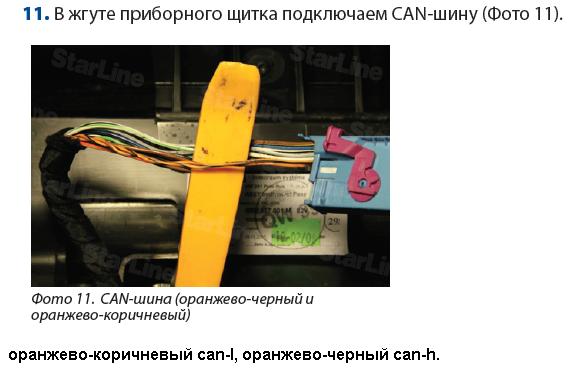

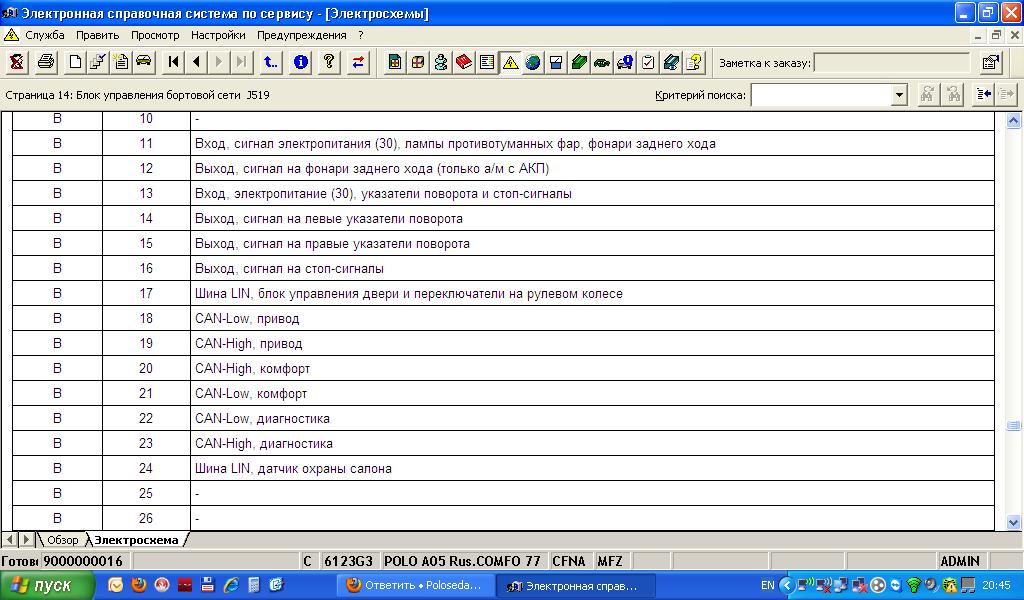

Hurys писал(а):
Шина есть у всех тока выведена она у хай лайн. На остальных надо ставить пины 000979009Е или 000979009Е. Бортсеть разьем Т72А(черный) пины 20 L и 21 H
а вот тогда объясни: почему тот-же старлайн рекомендует цепляться к CAN-шине за приборным щитком, не зависимо от комплектации, а это уже по "зльзе" другие контакты на BCM, но при этом всё корректно работает, 18 и 19 идут на панель приборов, 22 и 23 на диагностический разъём, 20 и 21 в комплектациях кроме "хай" не используется, хотя к ним вроде магнитола должна подключатся если она с шиной ???
в моём миропонимании и познании шина CAN должна обходить все блоки, а уже они в зависимости от своего назначения принимать/выдавать информацию общей сети.
P/S: ктоб тестером прозвонил контакты BCM, как между собой "звонятся" контакты 18-21-22 и 19-20-23, т.е. can-h и can-l ?

zaezd24
Есть "Диагностический интерфейс шин данных", куда сходятся различные системы шин данных: CAN*привод, CAN*комфорт/Infotainment, CAN*диагностика.
