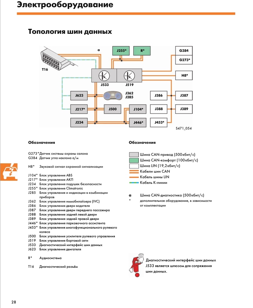

sergeant писал(а):
zaezd24
Есть "Диагностический интерфейс шин данных", куда сходятся различные системы шин данных: CAN*привод, CAN*комфорт/Infotainment, CAN*диагностика.
ну в табличке "эльзы" так и написано : привод,комфорт и диагностика.
вопрос в том что разные это шины или одна, т.е. есть разница к чему подключать сигналку или магнитолу ?
вроде где-то,кто-то писал что разные скорости передачи данных на разных шинах, и магнитола подключенная на шину "привод" CAN не увидит.
а тогда сигналка подключенная к шине "комфорт" будет корректно работать ?

верно пишут! Действительно у этих шин разная скорость.И поэтому магнитола подключенная к шине "привод" идущей на приборку-не опознается по КАН-шине ,сигналка соответственно-наоборот.

zaezd24
Это физически разные линии...

Hurys писал(а):
Ну я бы вообще не ориентировался на карты стар лайн. А на фото я вижу кан привод. В панели приборов у поло встроен Gateway. Для него по кан привод идет инфа про комфорт. Но там куча и другой инфы. Корректнее цепляться к кан комфорт.
хорошо, а как тогда быть с разными скоростями передачи данных по разным шинам ? они при таком раскладе просто не обязаны работать.
