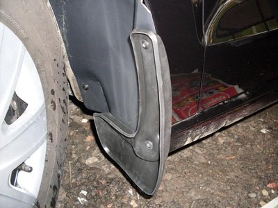

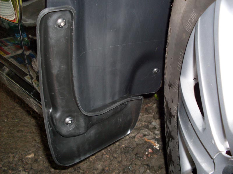

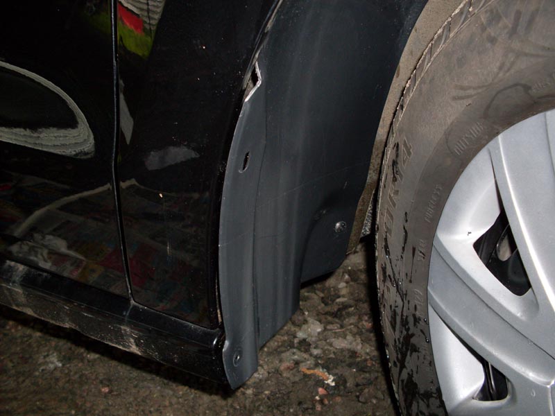

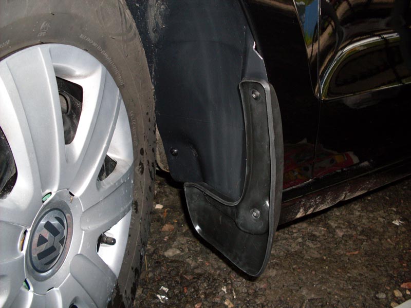

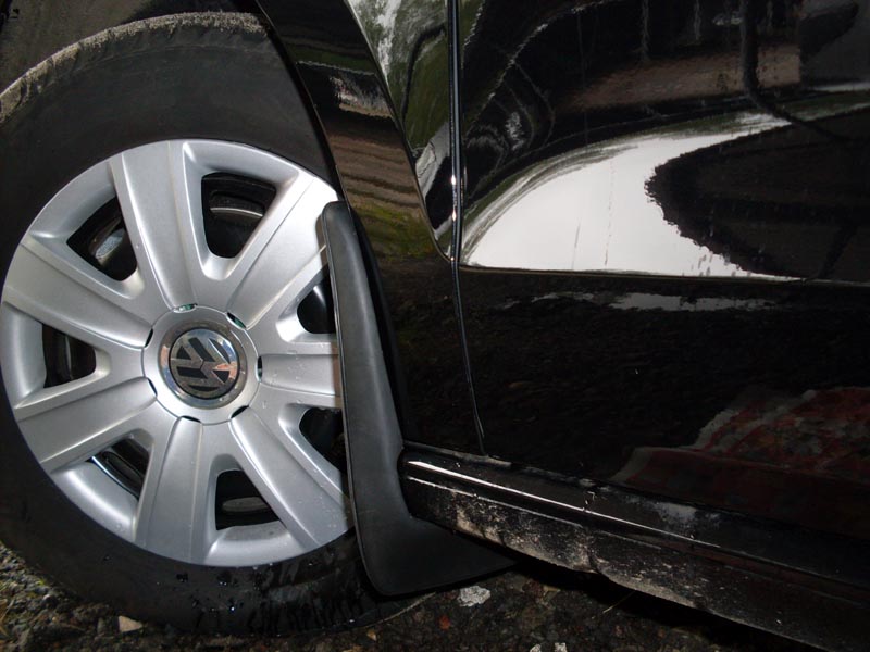

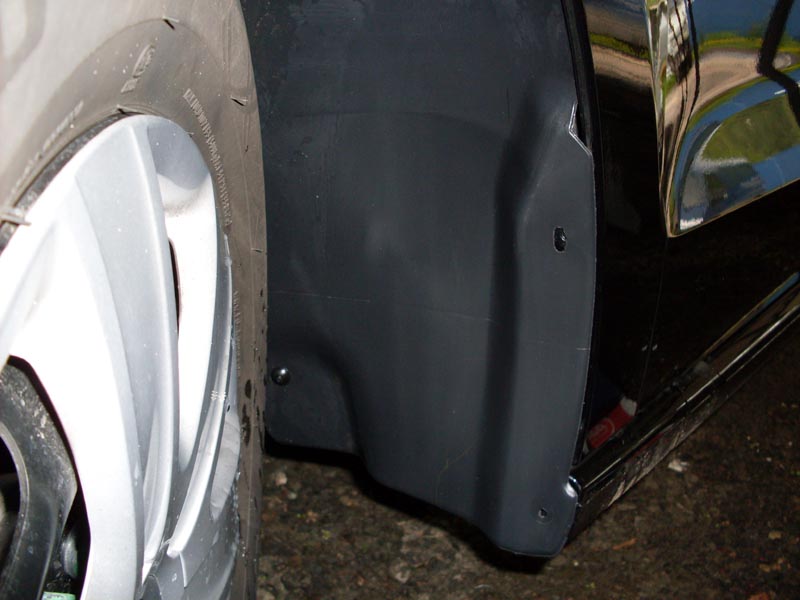

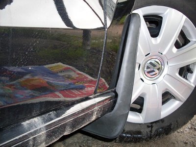

Поставил сегодня передние L. Locker из клубного магазина. Колёса не снимал. Установка заняла примерно полтора часа. Зато все ровно и аккуратно. Очень доволен.
а задние снизу с дальней стороны как закреплял? я в свое время долго думал и в итоге снял задние колеса...

gelozevs777 писал(а):
А чего думать то....для этого и форум....просто прочитать как додумались и сделали другие.
На самом деле ничего сложного и колёса снимать не надо ;) ......
я прикручивал с помощью мебельного ключа,
Брызговики для VW Polo sedan.ДО РЕСТАЙЛ. Выбор и сравнение.
кто то с помощью трещётки ..viewtopic.php?p=105888#p105888
так там не только закручивать надо, но и просверлить сначала, мне показалось проще снять колесо, за одно и опыт снятия-установки приобрел ...
Сообщения: 8093
Fan_FERRARI
Давно это было....если разговор именно про L. Locker из клубного магазина, то они прикручиваются в штатные отверстия , сверлить там ничего не надо.....только в третьей точке крепления (внутренней, дальней) проткнуть шилом пластик подкрылка.....и всё.
Ну и колёса тоже не долго снимать....лично у меня этого опыта уже за гланды :-)
Задние пока не ставил ещё. Буду ставить чуть позже. Благо сами брызговики давно куплены и ждут своего часа. Думаю, что всё же придется снимать колёса.
Сообщения: 2891
Откуда: С-Петербург
Поблагодарили: 474 раз.
Да хилый крепёж на двух винтах и даже нет зажима к порогу с обратной стороны брызговика!
Сообщения: 1901
Откуда: 123 RUS
Благодарил (а): 92 раз.
Поблагодарили: 289 раз.
Ага!! Тоже сомнения берут-переживут ли они зиму....

Олег151 писал(а):
это вы про какие брызговики говорите?
на фото выше....я про крепление....
Всем доволен
А что за паника? Кто сказал что на двух винтах? Если вы не видите третьего самореза, то это не означает, что его там нет.

ewgen писал(а):
если полениться и не закрепить на третий, то возможно не протянет долго брызговик, особенно зимой, я крепил на все три, езжу с середины зимы - все держится, снег и грязь периодически спинываю ногой...
