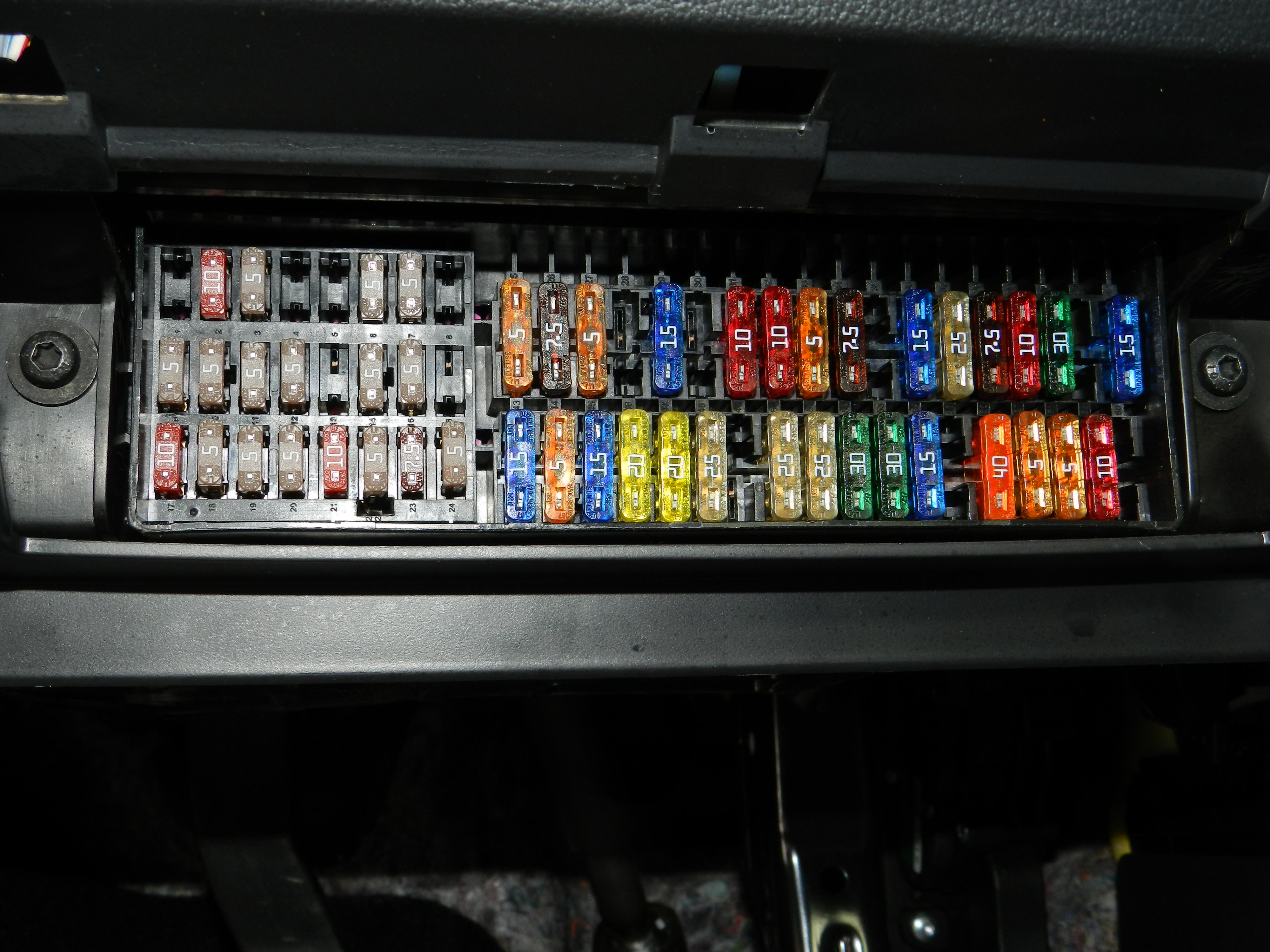

а может тогда счастливый обладатель скандинавского света выложит фото предохранителей, может изначально этот нужный предохранитель что описан в мануале у него присутствовал. Было бы интересно сравнить со своим блоком предохранителей.
Зарегистрирован: 08 мар 2012, 18:49
Сообщения: 14
Откуда: Березник
Для сравнения фото блока предохранителей.
DSCN5881.jpg [ 1.2 МБ | Просмотров: 6401 ]

кстати у меня премиум пакет и 2 предохранителей на 31 и 32 местах нет

огромное спасибо за хорошее качество фото, доберусь до своего авто, буду сравнивать. Сейчас пока просто в больничке лежу. Как чего выясню отпишусь.

очень интересно будет узнать, в чем же фишка. jony83, желаю Вам скорейшего выздоровления!

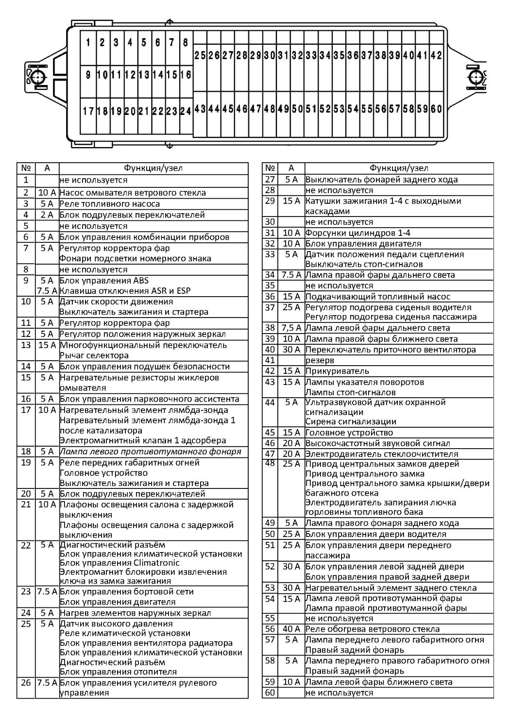

можете сами сравнить на досуге viewtopic.php?p=51181#p51181
кой какие отличия есть.
Единственное что меня смущает это F 29 на 15А, это резерв и зачем туда воткнули предохранитель :?:
по остальным различиям вопросов нет.

По всей видимости ув. vidik обладатель Комфорта - viewtopic.php?p=161202#p161202
Предохранители ComfortLine.jpg [ 411.5 КБ | Просмотров: 6339 ]
Последний раз редактировалось Riv_2000 18 мар 2012, 21:52, всего редактировалось 1 раз.
Сообщения: 8093
Так вроде пишет что хайлайн viewtopic.php?p=164234#p164234,...а так да, расположение у него на фото к-ции комфорт.
Видать всё таки что то намудрили с его машиной :-)

Если я не ошибаюсь, в данных на автомобиль (ЕТКА) кроме всего прочего должно быть:
8BB Галогеновая фара головного света, для правостороннего движения
8GG Генератор 110 А
8K0 Без спец. включения ближнего света
8M0 Без стеклоочистителя/омывателя заднего стекла
8N4 Стеклоочиститель с прерывистым режимом
