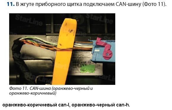

Ребят, при установке сигнализации возникли некоторые проблемы, а именно сигналка не видит по CANу полика. Сигнализация Starline A92 Dialog CAN Flex.
Есть инструкция, где написано что надо адаптировать под машину кан модуль с помощью кнопки программирования, а вот что это за кнопка такая не ясно. Сервисная кнопка не помогает. С помощью нее можно только запрограммировать функции 1ой и 2ой таблицы. Подскажите где косяк. Провода кан шины пробовал менять местами одна фигня. Кан телематику запрограммировал на поло 2012 года (5425).
Может это изза того что машина 2013 года выпуска и в ней BCM стоит русского производства (на конце буква F). Уж не знаю где и копать то, все перепробовал.
По стандартному способу подключения не хочу подключать, не хочу много проводов задействовать.

zaezd24 писал(а):
я ставил себе Starline A62 Dialog CAN Flex, в принципе тоже самое но без автозапуска.
номер автомобиля (5425) вводится через режим программирования, внимательно посмотри инструкцию, страницу "программирование can интерфейса",
can шина на это время должна быть отключена от сигналки ! и вход в режим при отключеном питании.
да, как записался номер потом можно на брелоке посмотреть.
и вопрос в догонку: ты какой can-шине подключался ? их у нас 3 разных, сигналка подключается к "can-привод" в жгуте щитка приборов.
Благодарю за то, что откликнулись, а то установщиков сигналок не дождешься, жиды по ходу дела одни.
Дело в том, что с 2013 года или раньше цвета проводов CAN изменились. Был раньше оранжево-черный, а щас он стал оранжево-зеленым. Оранжево-коричневый не изменился. По схеме из эльзы я понял что провода CAN везде одинаковые и соеденены между собой.
Поэтому подключал из наиболее удобного как мне показалось места, а именно от пучка проводов магнитолы.
Думаю попробовать от приборки протянуть, может получится.
Остальные операции я делал как раз по этой инструкции, которыю вы выложили.
Есть еще вопрос: Как с брелка посмотреть записанный номер машины?

zaezd24, Благодарю еще раз, за то что навел на правильный путь. Как выяснилось канов действительно не одна пара. Буду переподключать. Спасибо еще раз, сам бы дольше копался :)
Зарегистрирован: 21 июн 2012, 18:47
Сообщения: 166
Поблагодарили: 88 раз.
ага, кан-комфорт, кан-привод и кан-диагностика, сигналка цепляется на кан-привод а магнитола на кан-комфорт.
наоборот не работает ! шины и скорости передачи разные ,я так безрезультатно пытался голову к щитку подключить :|
отпиши потом о результатах.
Ну в общем колупался 2 дня, чтобы все подключить "по уму", ведь делал для себя :)
Подключил, все работает как часики. CAN заработал сразу после подключения к проводам от приборки. Подключил открывание багажника (достаточно минуса на желто-серый провод идущий к водительской двери), доп канал №1 на обогрев водительского сиденья (плюс на провод кнопки обогрева через сопротивление 1кОм), доп канал №2 на обогрев лба (минус на бело-синий провод кнопки обогрева лобового стекла).

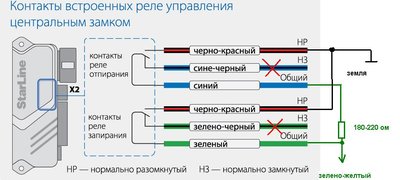

Не могу победить я эту сигналку, все подключил, автозапуск работает. А двери нет. Подключил коричнево-желтый к синему, зеленый через 1,3 кОм к ним же. Не запирает двери, абсолютно ничего не происходит. Сига встает не охрану. При снятии с охраны щелкает на открытие. Сига старлайн а91
До этого подключал к зелено-желтому как в картах через 180 Ом. Ситуация прямо противоположная. Закрывает, но не открывает. Может я что то упустил? Кто чем поможет?
Сообщения: 1401
Откуда: г. Владимир
Благодарил (а): 56 раз.
Поблагодарили: 534 раз.
в принципе одинаковые схемы со старлайном А92. Поиграйся с проводами для центрального замка сигналки. Там надо пустить на два провода минус, а зеленый с синим подключить к зелено-желтому проводу двери.

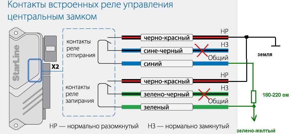

Нет, затея не провальная, нужно просто правильно подключить сигналку. Вчера поставил реле на открывание багажника. Сначала тоже подключил к желтому проводу с серой полоской, пришлось переделывать. Этот провод от кнопки багажника подает (-) на блок управления, а блок управления подает (+) на замок багажникам по белому проводу (для авто от 2011г.в. для 2010г.в. другой цвет провода) вот к нему то и надо подключать реле, соответственно подавать нужно (+) а не (-). Теперь все работает, так как положено, т.е. багажник открывается при закрытом автомобиле, и диод на двери мигает. Белый провод находится в жгуте, который проходит по левому порогу, но он там не единственный белого цвета, поэтому, прежде чем подключать реле его нужно обязательно прозвонить. Я для этого протыкал провод иголкой, к которой был подключен тестер, и нажимал на кнопку открытия багажника, если при этом появляется +12В, значит это то, что нужно.
Да. В штатной проводке этот плюс приходит с блока управления бортсети, а блок этот через несколько минут после закрытия ЦЗ снаружи засыпает. Вот поэтому он и перестает открывать багажник. И тут вариантов два - либо мы подаем этот плюс через доп. реле, как я выше описАл, либо подключаем сигналку к салонной кнопке ЦЗ, имитируя нахождение в машине человека, который и закрылся изнутри. Поэтому и лампочка на кнопке горит, а блок управления бортсети перестает "засыпать", потребляя лишнюю энергию. Да, еще - в месте подключения к белому проводу в пороге не помешает поставить диод для "развязки" цепей. Диод на напряжение не менее 12 вольт, по току не менее 2 ампер (я ставил 10 ампер). Белый провод в пороге режем, анод к концу белого провода, идущему к блоку управления, катод к концу белого провода, идущему к багажнику, и туда же плюс от выходного силового контакта реле.
не могу понять как нужно подключить реле. Сига пандора 3100. три провода на схеме (серый, серый/черный, серый, красный). К какому реле подключать?куда реле подключать?Третий сезон, а багажник все ключом открываю(

Beatnik писал(а):
Кто чем поможет?
по идее на А91 должно быть вот так:
Установка сигнализации своими руками на VW Polo седан
