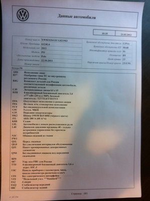

вин авто vidikа пробил
Если нужно могу выложить 5 скринов со списком опций в комплектации

AvdeeFF, любопытно посмотреть, если не трудно, дайте взглянуть.
Сообщения: 473
Откуда: Самара
Благодарил (а): 205 раз.
Поблагодарили: 326 раз.

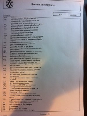

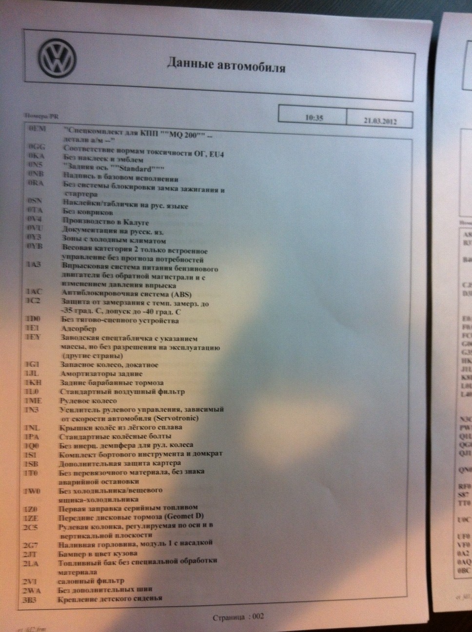

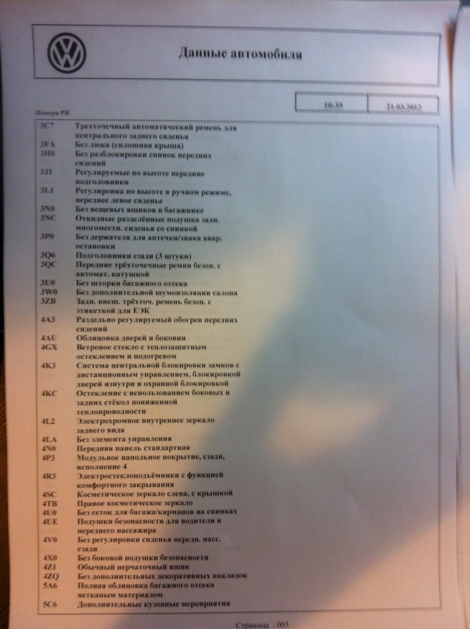

Вот как бы оф.информация следующая из vin кода
1.JPG [ 313.06 КБ | Просмотров: 5978 ]
2.JPG [ 325 КБ | Просмотров: 5978 ]
3.JPG [ 310.78 КБ | Просмотров: 5978 ]
4.JPG [ 349.76 КБ | Просмотров: 5978 ]
5.JPG [ 318.04 КБ | Просмотров: 5978 ]

vidik
Самое главное здесь, по-моему, на 4-й странице:
8K0 Без спец. включения ближнего света
Так что езжайте к ОД, пусть хотя бы разберутся - "ПОЧЕМУ?"

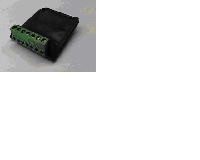

Поскольку являюсь приверженцем американского подхода к ДХО, то купил на http://tmb.arvixe.ru/shopcms/ вот такую штучку. В основе –ШИМ.
Размер платы: 50х50 мм.
ДХО.JPG [ 12.54 КБ | Просмотров: 5934 ]

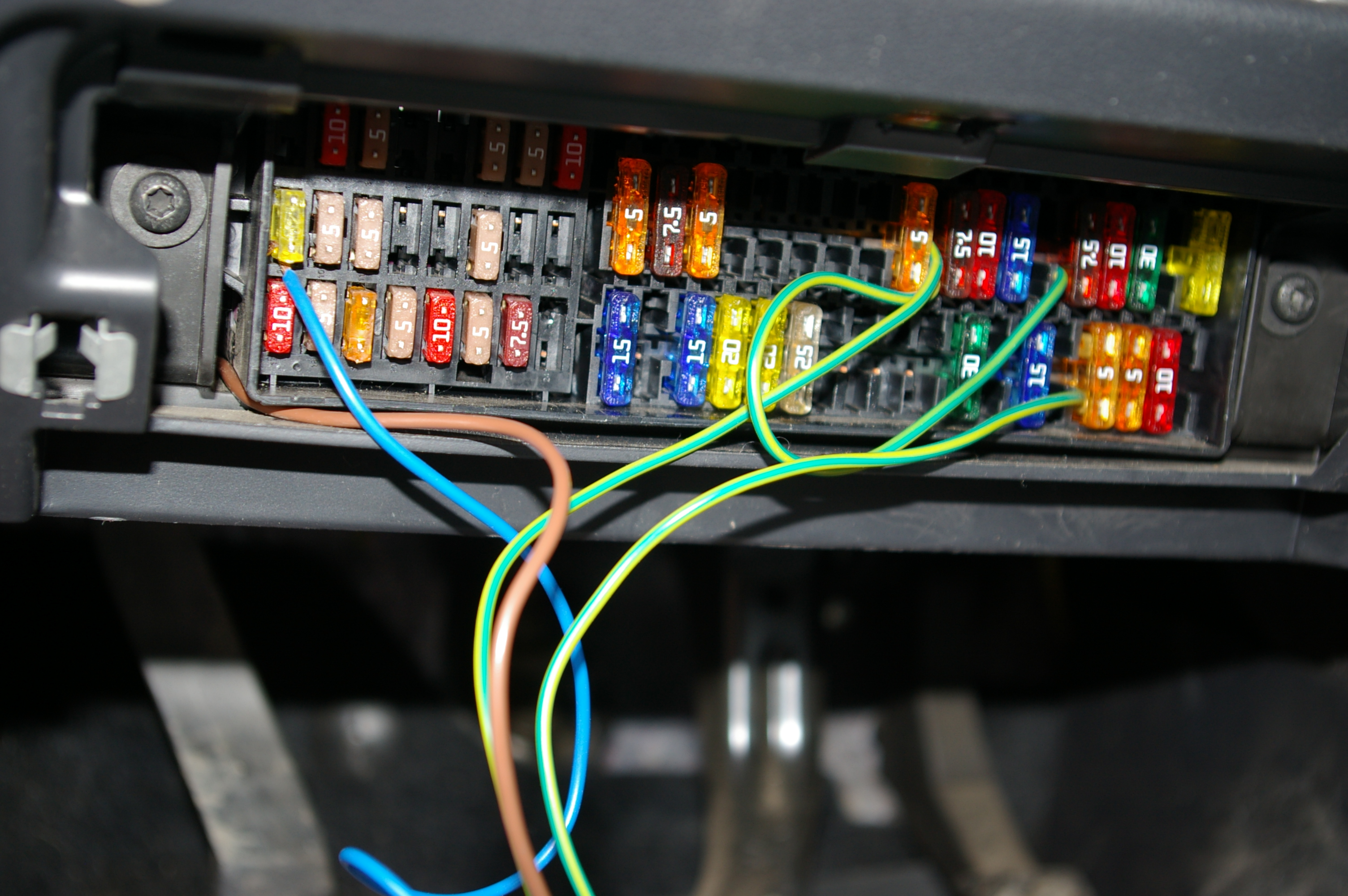

Подключил прямо на предохранители за 15 мин.
Корпус – где найдете.
+ 12 в – взял на 9-м предохранителе, у меня его не было, это питание АБС, у меня Тренд
поэтому его не было, поставил на 20 а.
Выбрал его по простой причине - на нем появляется 12 в после включения зажигания.
Выход ШИМ подключил на 34 и 38 предохранители – это лампы дальнего.
Вход с габаритов – 58 предохранитель.
Выглядит это так
Схема подключения.JPG [ 1.93 МБ | Просмотров: 5934 ]
Сам ШИМ просто прижал крышкой.
Все – поехали!
Заводим движок, напряжение на генераторе поднялось до нормы – дальний ПЛАВНО загорается
до установленного мной значения – 30% вполне достаточно для того чтобы авто очень хорошо
обозначить на дороге. Включил основной свет - ШИМ отключается. Чуть позже заведу ручник.

AvdeeFF, а почему все таки "как бы официальная"? Очень интересно было инфу почитать, узнал, что в салоне нагрели чуток. Доп. защита картера стояла в допах аж за 7 тыщ, а оказывается она в комлекте идет. Да еще оказалась пластиковая. Правда и + есть, вместо докатки полноразмерное в багажник запихали.
Сообщения: 473
Откуда: Самара
не ты первый..много моих знакомых приезжали на Премиуме ко мне за защитой)
а за пластик не переживай ни разу..сам езжу по ухабам - пару царапок
"как бы официальная" - насколько можно верить официальному каталогу ETKA.

Добрый день,половоды! Перелопатил всю ветку по ДХО, что для чайника почти подвиг и остановился на варианте Василия Ванцева(РХО-20М),персональное "мерси" ему,а также всем участникам ветки,много полезного почерпнул. Этот вариант считаю для себя зер гут! Одни плюсы,минусов не вижу пока теоретически,практически увидим. В ближайшее время приобрету сие чудо и с потеплением установлю самостоятельно,трудностей не вижу og_luzhok
Зарегистрирован: 09 сен 2011, 12:28
Сообщения: 283
Откуда: Моск. обл. Подлипки
Благодарил (а): 43 раз.
Поблагодарили: 105 раз.
Аналогично соглашусь, что вариант Василия Ванцева самый простой, технически очень грамотный - удовлетворяет требованиям к ДХО и обладает всеми преимуществами ДХО на автомобиле - автоматическое включение, бережёт нить ближнего света ламп, зкономит топливо. Едиственный недостаток в таком экспресс-варианте установки вижу только то, что сам блок включения и провода будут мешаться в блоке предохранителей. Хорощо бы забраться в заднюю часть блока предохранителей и подключиться сзади, чтобы с лицевой стороны ничего не торчало.

Мне тоже вариант понравился,НО.....сам способ подключения уж больно как то,по моему ненадёжный, не внушает доверия. :? Не опасно ли подключение таким способом. :?: Да и нагрев самого реле (как пишут) имеет место быть. И рекомендуют, лучше в подкапотном пространстве располагать,для лучшего охлаждения. Прокомментируйте кто компетентен в этом вопросе.

Соглашусь с ув. gelozevs777, всё можно сделать по-симпотишнее. К примеры организовать подключение девайса на колодке переключателя света:
    2 - зажигание +12 (во время работы стартера "0")
    10 - масса (коричневый провод)
    13 - габариты
    лампы дальнего света - белый провод на подрулевом переключателе
    ручник - черно-коричневый (в жгуте приборки)
Как вариант подключения ламп ДС (менее предпочтительный) можно протянуть два провода под капот.

Полез сегодня в блок предохранителей чтобы изучить детальнее вопрос подключения. Стало ясно, что подключение нужно делать или сзади блока к контактам предохранителей (спереди откровенные сопли получаются), или цепляться к переключателю света, подрулевому переключателю и жгуту приборки. Только тут ждала засада:
Как лучше добраться до разъёма подрулевого переключателя? Снял верхнюю крышку кожуха рулевой колонки, но как вытащить разъём переключатела, непонятно. И как лучше добраться до провода от ручника в жгуте приборки?
Ещё хотел снять нижний кожух панели приборов слева (тот, где стоит блок предохранителей) чтобы добраться до блока с тыльной части, но тоже упёрся. Может кто подскажет как его снять?
Спасибо!
