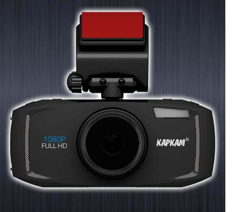

Свой Каркам Q2 переставил на Поло еще с вазовской семёрки, покупал в феврале 2013 за 5240.

В продолжении изучения HD Mini 0801 Ambarella A2S60 выявились минусы:
- G-сенсор очень чувствительный- включает запись залоченных файлов на чувствительности 2.5G,а регулируется аж до 5.0, забивает карту памяти и никакого LOOP нет, т.е. при обычной поездке пишет всё в "ключ".
Пришлось отключить сенсор.
- долгое соединение с GPS, до 10минут.

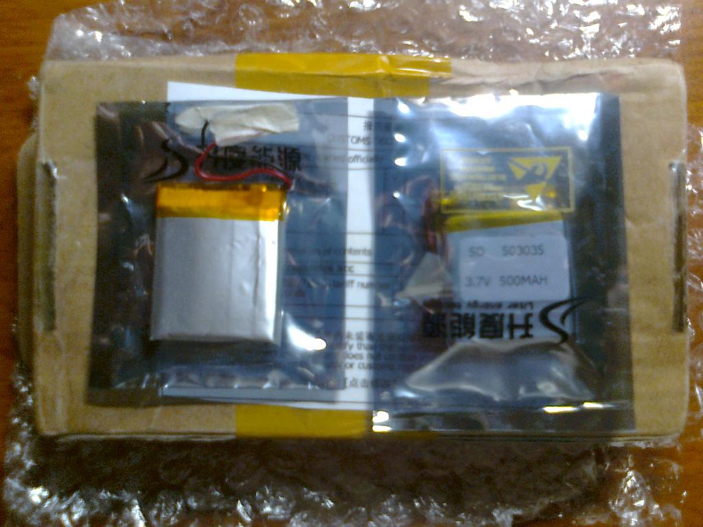

Все таки восстановил четкую работу регистратора (см. выше на стр.) из-за потери емкости батареи. С наступлением холодов регик не сохранял последний ролик, просто сразу отключался с поворотом ЗЗ. Пришлось разобрать, как
Смотреть на youtube.com
в ролике. Поменять полностью батарейку на Li-Po, был Li-ion. Аккумуляторы пришли из поднебесной Видеорегистратор - установка - выбор. Обратите внимание на маркировку SD 503035. Если разбить цифры по парам получатся габаритные размеры 50Х30Х35. Значит, если вы будете знать размеры внутреннего пространства для установки батареи, то легко подобрать и в последующем заказать искомую батарею
Завод Direct MP3, MP4, тахограф, наушники посвященный литиево-полимерный аккумулятор 503035 $ 7.30 за 2шт. https://ru.aliexpress.com/item/Factory- ... 0.0.P5rQLM
для совершенно любого мелкого гаджета. Кстати, контроллер заряд-разрядки буквально у всех имеется в наличии.

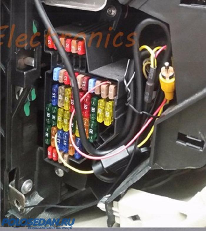

На Aliexpress давно замечал так называемые невидимые регистраторы, который выглядят как штатное оборудование, приклеенное к стеклу. Позавчера пришла посылка.
Посоветуйте, 2 провода из 4 необходимо добраться до блока предохранителей
1. Провод GND (масса) на кузов автомобиля.
2. B+ имеет на конце предохранитель с проводом, идущем от него для подключения в блоке предохранителей к постоянному плюсу. Куда можно вспыхнуть в блок?
3. ACC тоже имеет на конце предохранитель с проводом. Куда можно вспыхнуть в блок?
4. Кабель с тюльпаном для вывода изображения на китайские ГУ.
