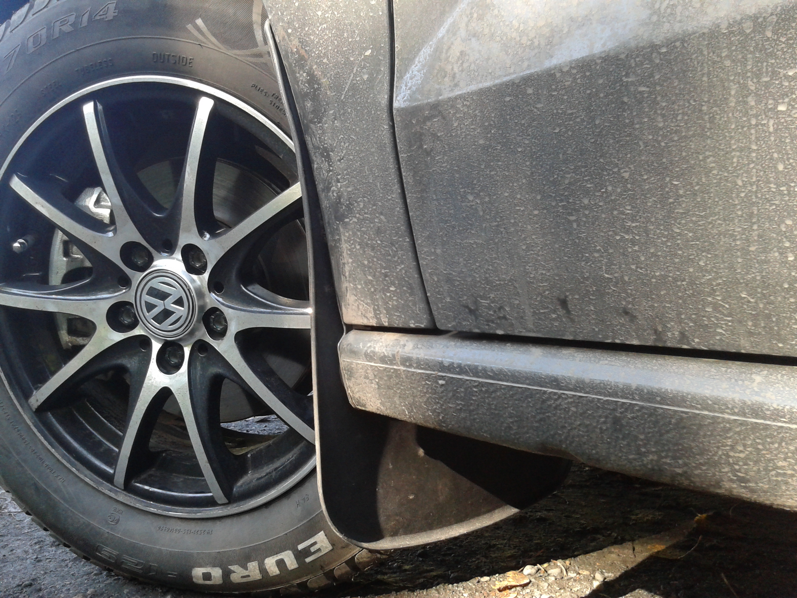

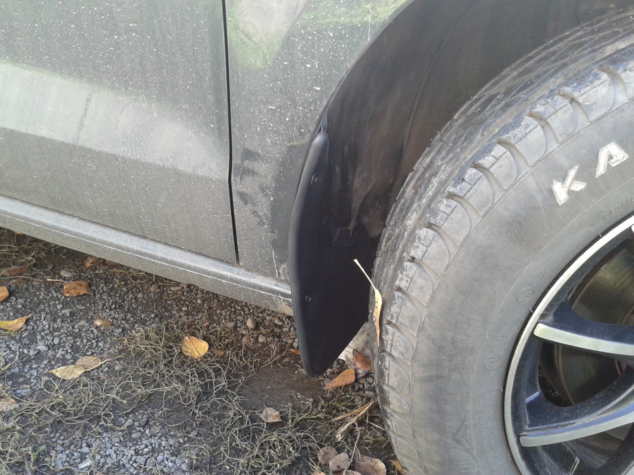

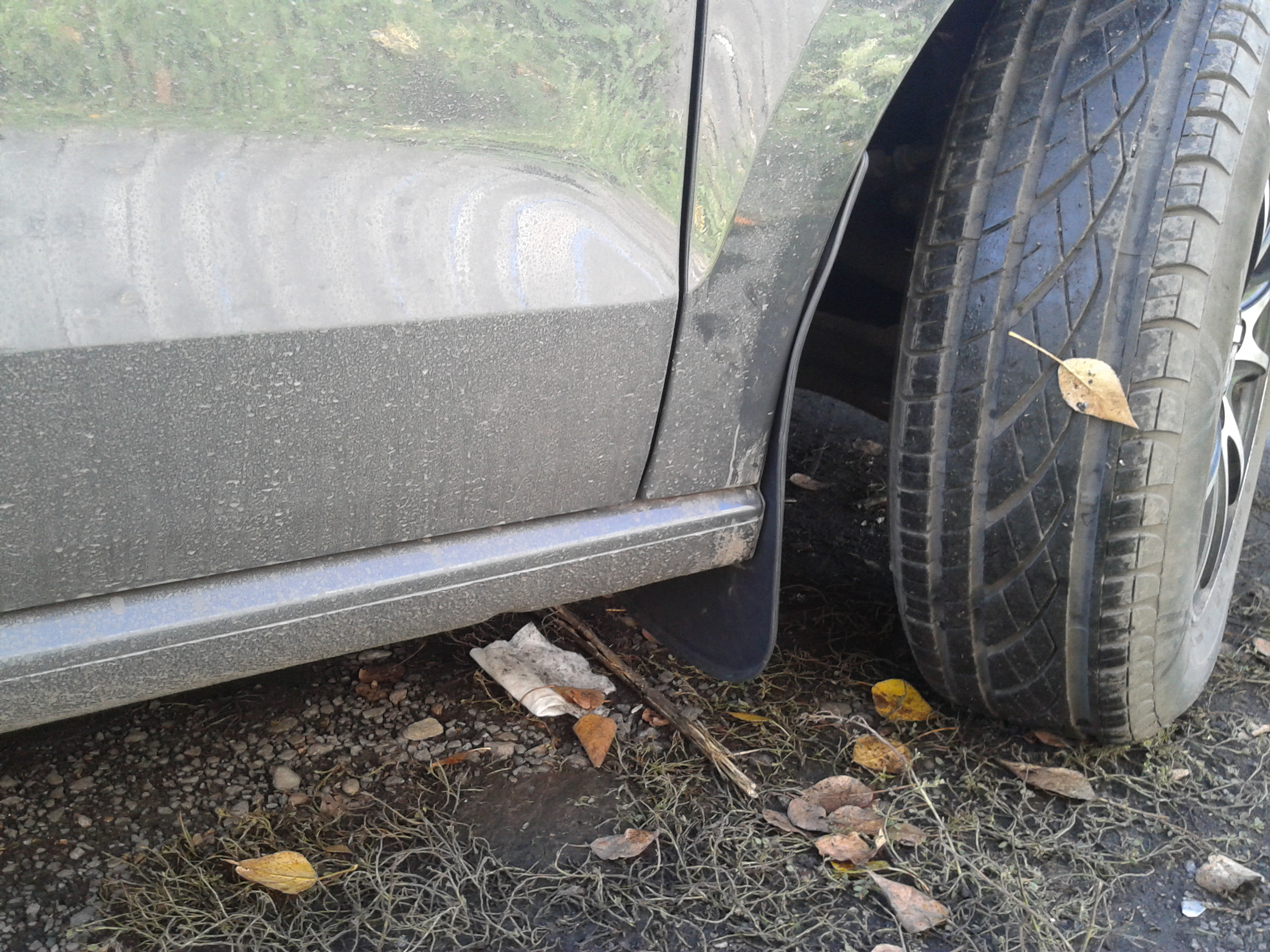

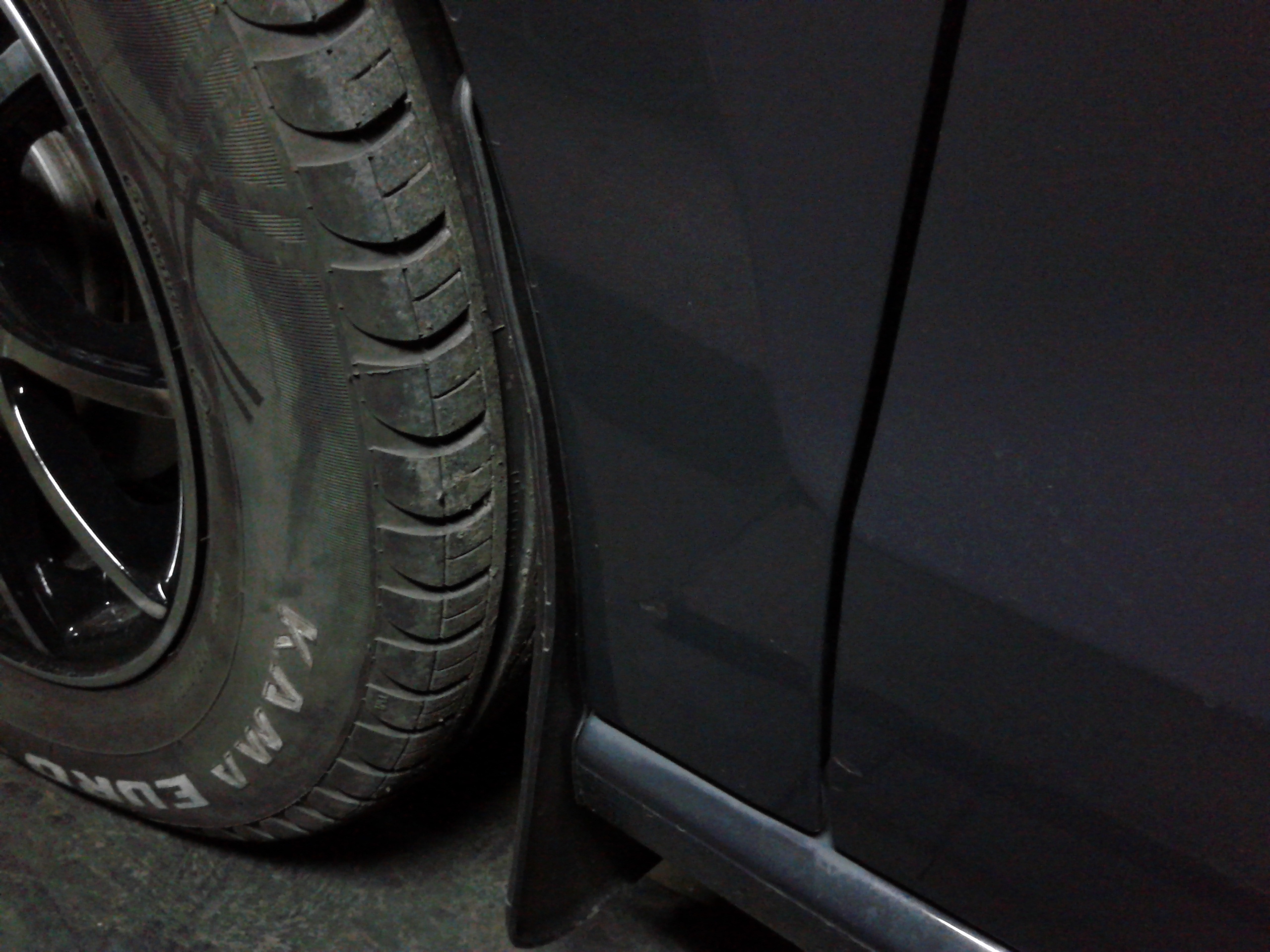

udaff писал(а):
kola77 писал(а):
завтра сфотаю.
Вид с обоих сторон,лицевую и обратную,пожалуйста!
Вот

kola77
По моему Вы стороной установки брызговиков ошиблись. Нужно "ванночкой" к колесу, а не к кузову!

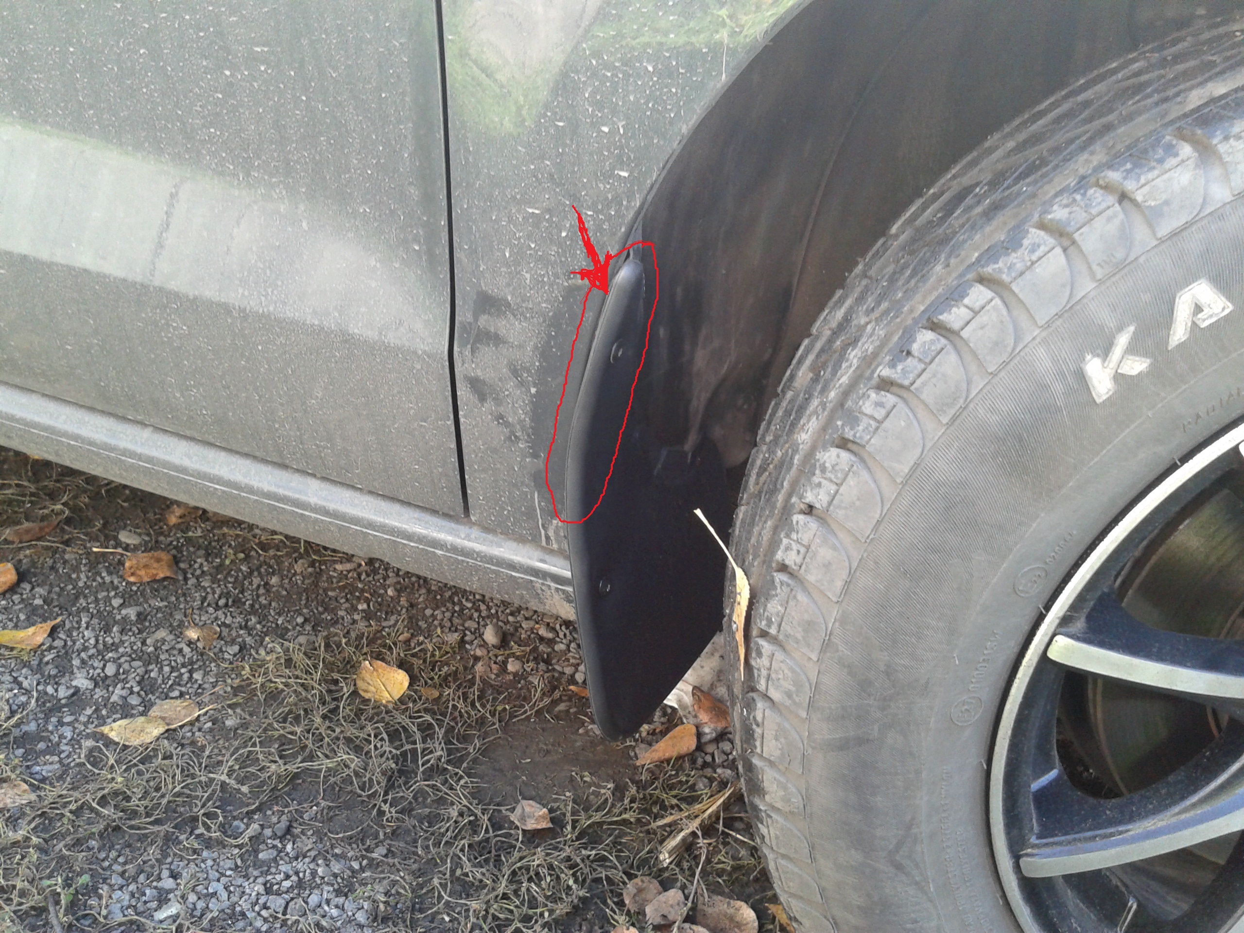

al_dr77 писал(а):
kola77
Да я пробывал и на оборот но лучше подходит так, так как вот этот край он его как бы закрывает типа в нахлест

Ну вот,как я и думал.
Правда зато фактически бесплатно!

kola77
Бортики собирают воду, грязь, и брызги летят вниз. А так, все подтеки будут на Вашем кузове! Для этого и делают бортики на всех брызгавиках.
