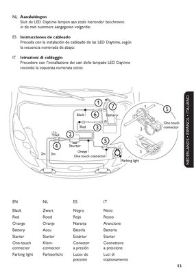

Самое простое зарядить АКБ. До зарядки проверить плотность в подтверждение фактического ее снижения. Посложнее отрегулировать гистерезис на вкл. и откл. автоматики ДХО. Зимой холодный генератор дает больше 14,5 в пока не прогреется РН. Сам проверял неоднократно. Если блочек ДХО разборный можно сделать "подпор напряжения" диодом в прямом включении.
Комментарий к файлу: Типовая схема
Подключение ходогней.jpg [ 155.28 КБ | Просмотров: 5193 ]

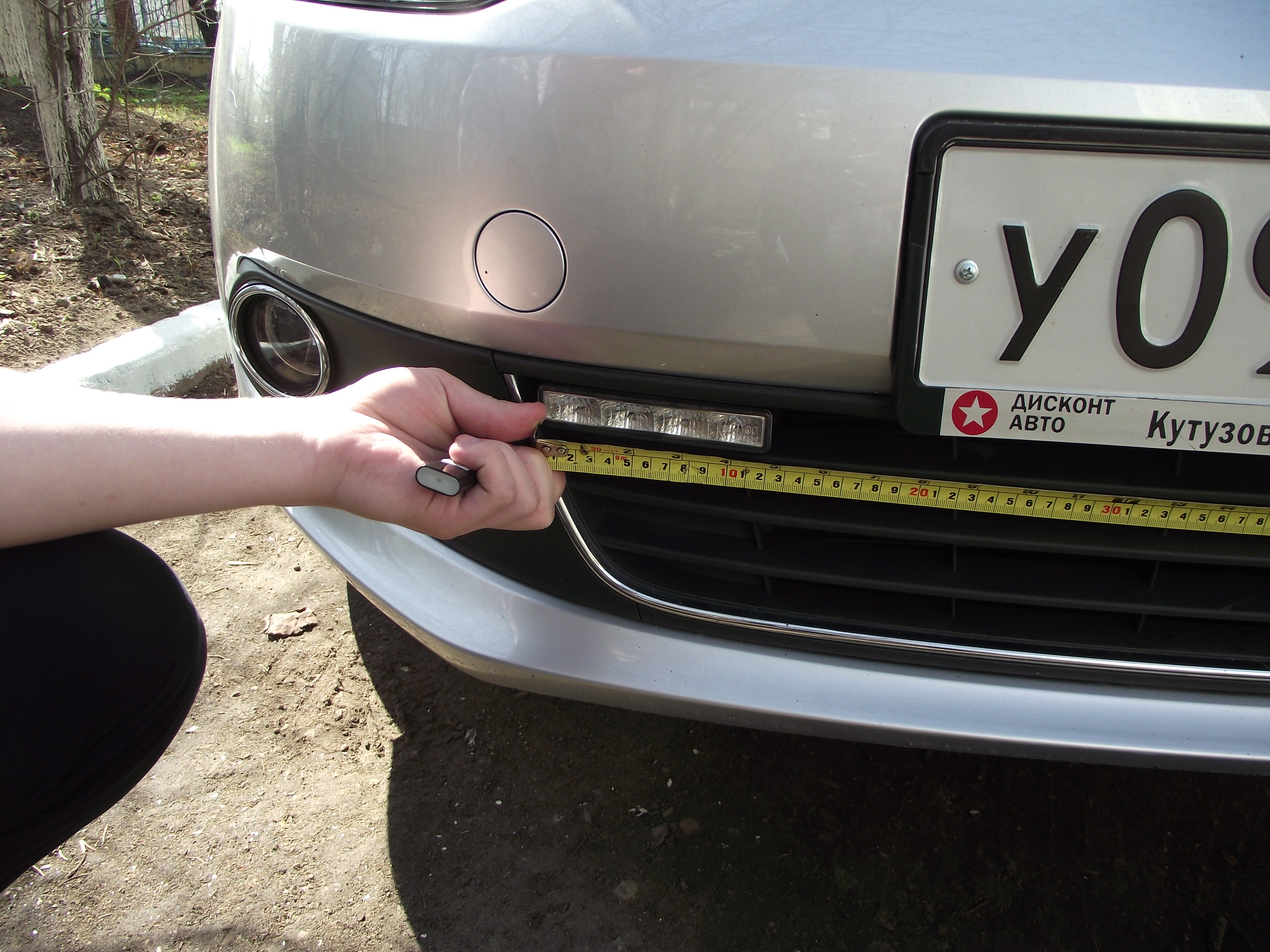

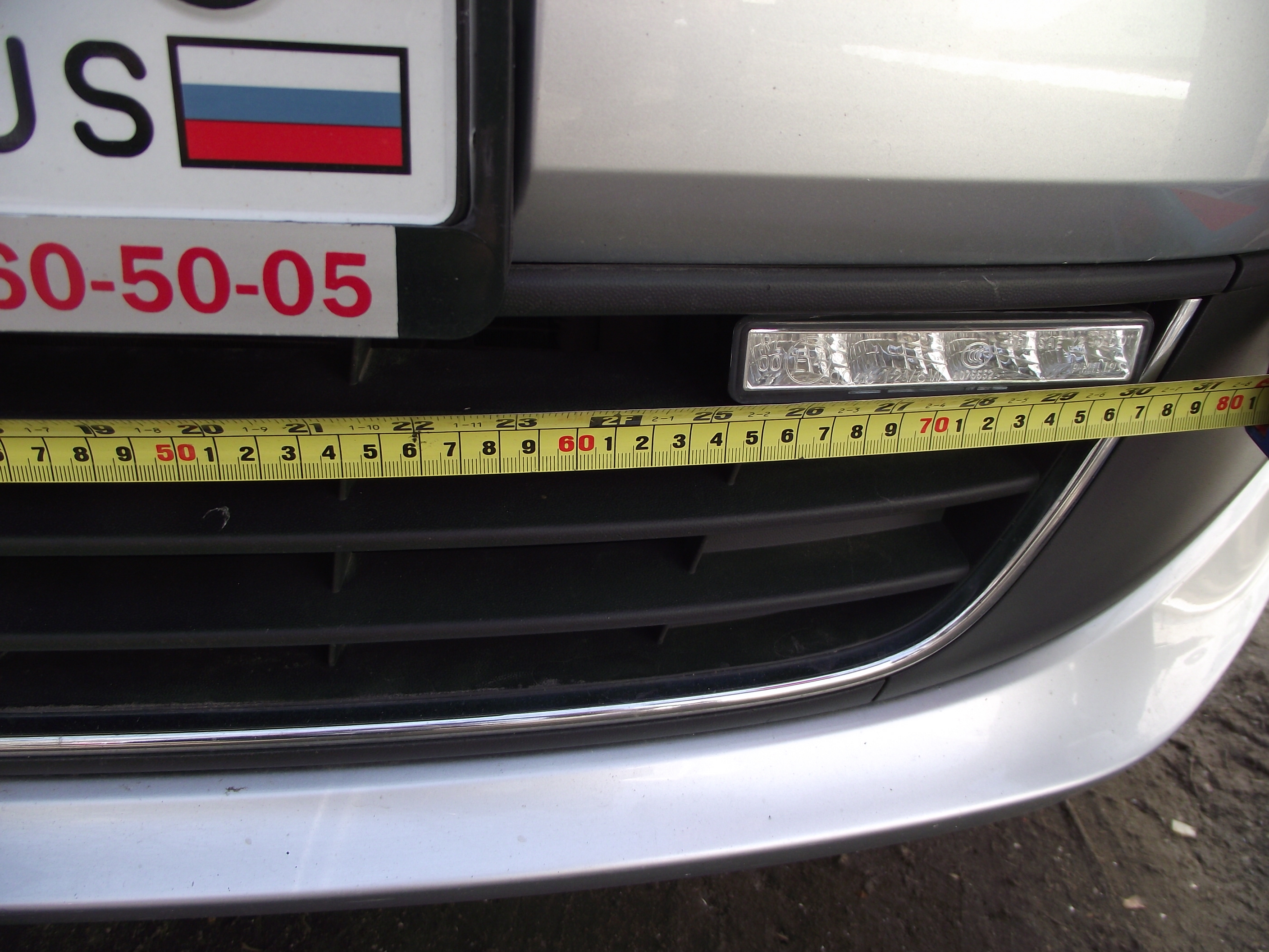

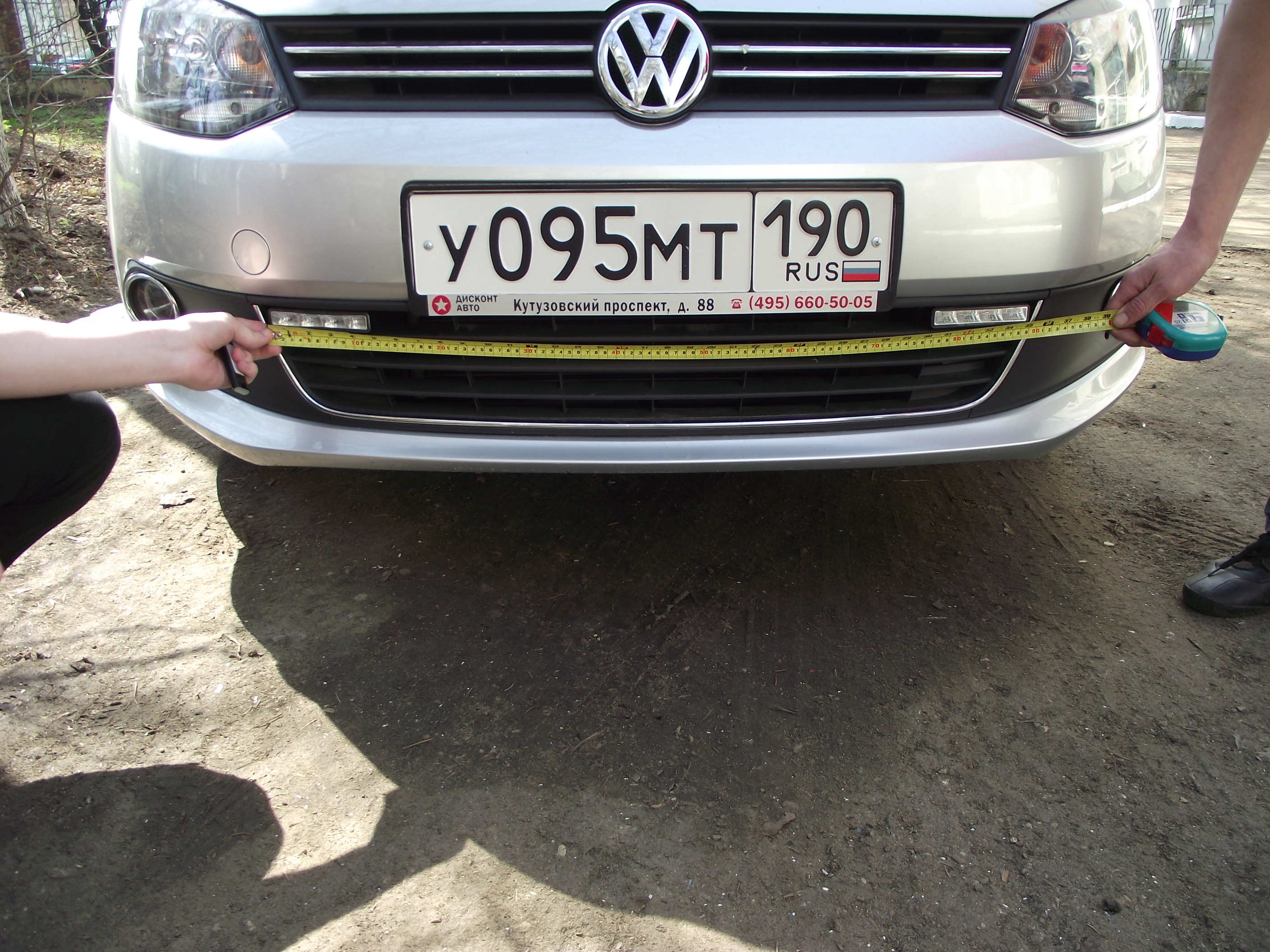

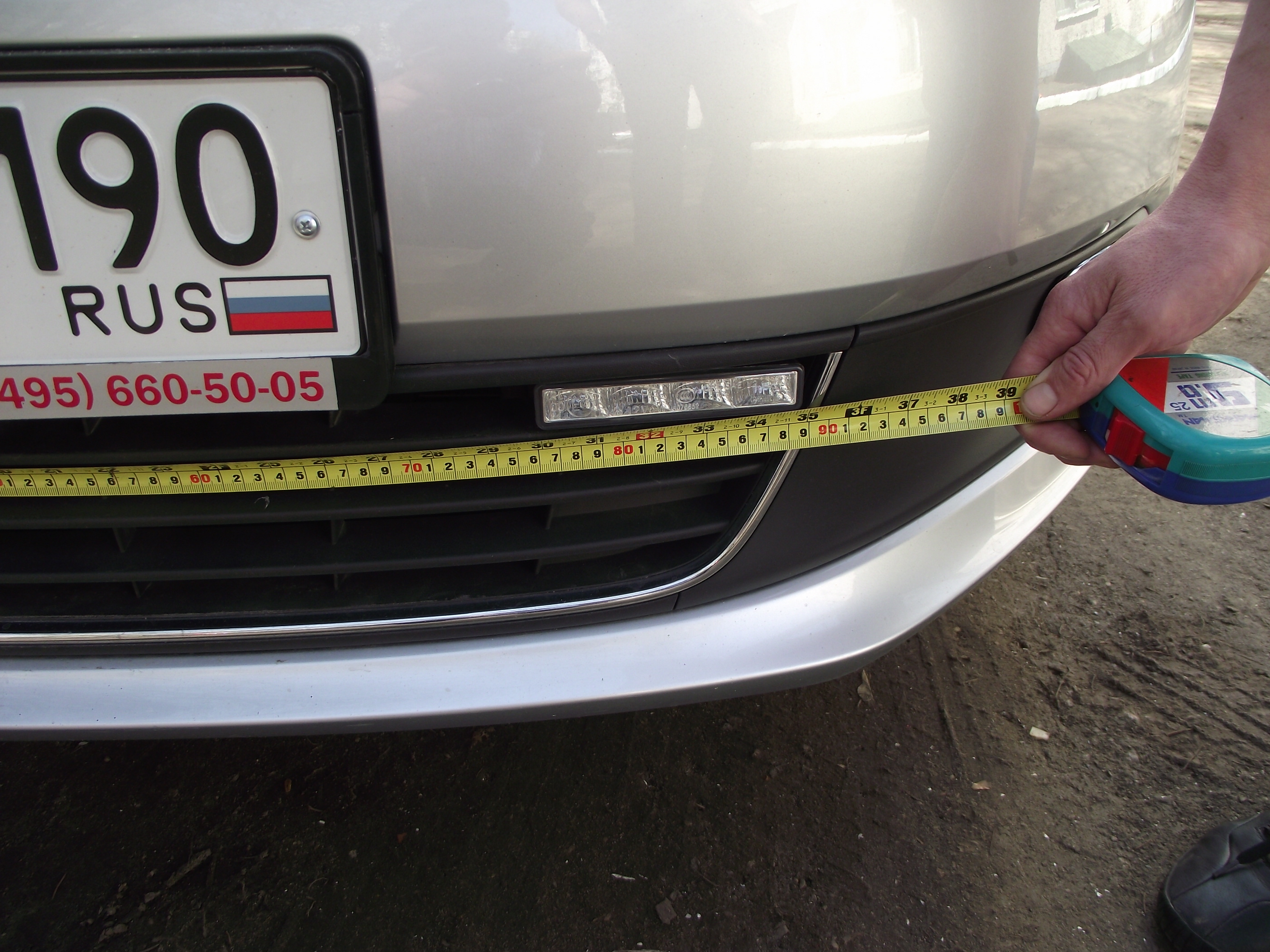

Теперь перед каждым техосмотром снимать будешь???? Расстояние между ними никак не получается 600мм. Я уже всю голову сломал чтоб по техрегламенту сделать.
DSCF7800.JPG [ 1.37 МБ | Просмотров: 5160 ]
DSCF7801.JPG [ 1.62 МБ | Просмотров: 5160 ]
DSCF7802.JPG [ 1.61 МБ | Просмотров: 5160 ]
DSCF7803.JPG [ 1.48 МБ | Просмотров: 5160 ]
Как видно из 3 и 4 фото, расстояния между внешними краями 890 мм, а между внутренними - 640 мм. Это для скептиков. bt
