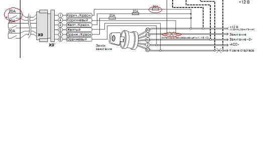

Пожалуйста почитайте внимательно всю тему, а так же вышеуказанные ссылки + посмотрите схему на эту сигнализацию, ее можно глянуть на оф. сайте Аларма и все поймете что и зачем ставить!
... интересующая часть схемы, красным выделено соответственно то самое реле внутри блока сигналки, предохранитель, который сгорел у меня и цепь, которая рвется при установке...
Доп. реле нужно ставить в вышеуказанную цепь для того чтобы разгрузить контакты реле, встроенного в блок сигнализации! Замена предохранителя в этой цепи на более мощный может привести к выходу из строя ВСЕГО ДЛОКА СИГНАЛКИ! Т.е. выход только один-ставить доп. реле, что и делают как оказалось при установке данной модели сигнализации в наш авто и некоторые др. с большими токами в этой цепи в профессиональных установочных центрах! Те Пандоры, у которых блок реле выносной, т.е. идет отдельным блоком такого не требуют ибо мощности реле в блоке вполне хватает для коммутации токов до 30А!

...блокировок несколько, а вышеуказанное реле-это реле поддержки зажигания, это не блокировка!
Хотя если оно установлено в разрыв как у меня то в принципе тоже является блокировкой. хотя толку от такой блокировки мало, автоугонщик сразу разберется что нет питания с замка зажигания, только владельцам проблемы при таком подключении!
в итоге, проблемы возникли при реализации поддержки зажигания?
Зарегистрирован: 01 июл 2010, 17:30
Сообщения: 89
Откуда: г.Краснотурьинск Свердловской обл.
Именно так! Но если реализована функция автозапуска, как у меня, то такое подключение необходимо!
