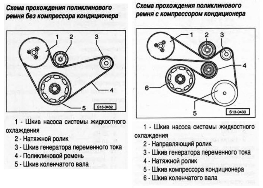

Alexey VW писал(а):
Давайте на первый взгляд прикинем что необходимо будет поменять. Нужно будет заменить или доустановить во фронтенд радиатор охлаждения хладогента кондиционера, установить компрессор, проложить дополнительно трубки кондиционера, заменить отопитель, так же внести изменения в проводку подкапотного пространства пусть даже полностью заменив подкапотный жгут.
Вы забыли главное. Разную конструкцию ременного привода.

Ременной привод для авто без кондиционера и с кондиционером
Доустановка кондиционера в базу VW Polo sedan
privod.jpg [ 165.79 КБ | Просмотров: 6183 ]
Looking
Как я понимаю, при установке кондёра на двигатель вешается кронштейн под кондиционер+сам кондёр+натяжной ролик+ремень подлинее.
Расположение можно прикинуть здесь.
