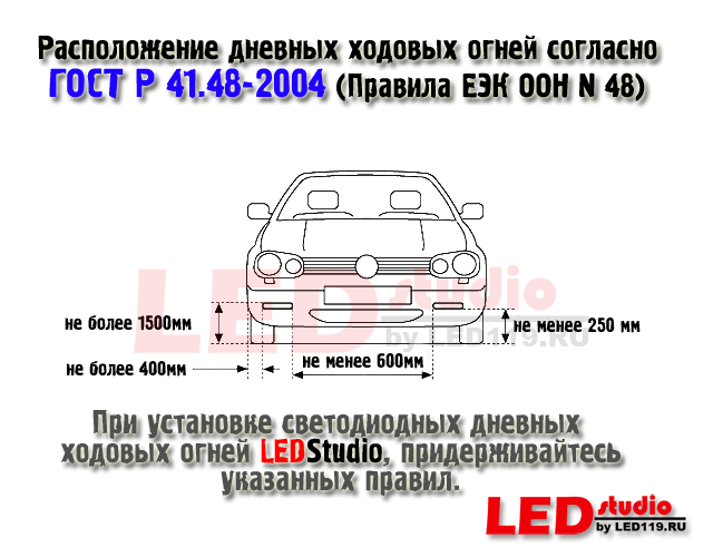

===TAT===
Вы случайно не измеряли расстояние от внешних краёв автомобиля до фонарей? Оно должно быть не более 40 см по ГОСТу
daytime_lamp_layout.gif [ 57.31 КБ | Просмотров: 8969 ]
