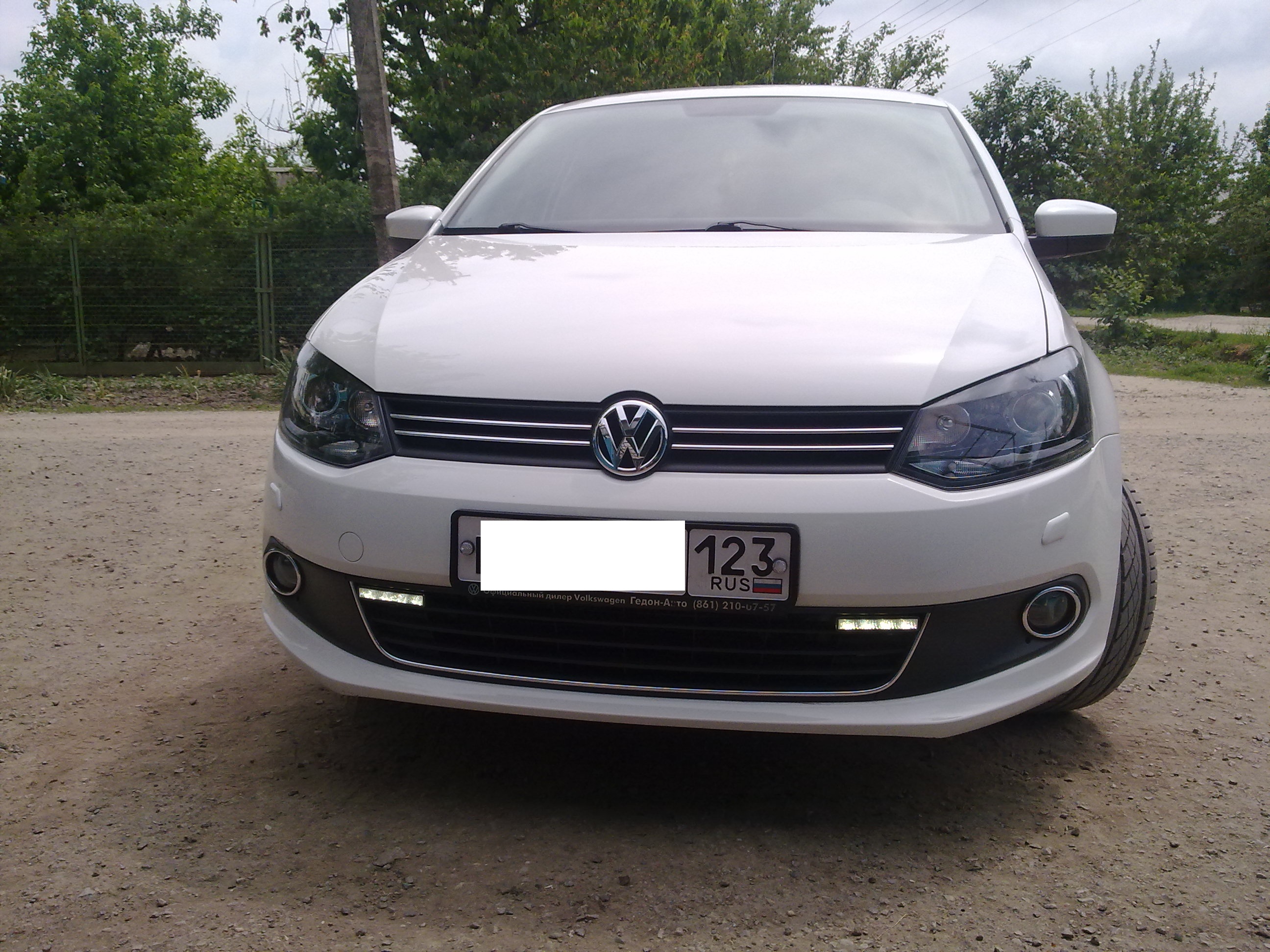

Лично меня устраивает вид филипсов и их работа, и мне не кажется что они выглядят так уж чужеродно.
08052012209.jpg [ 1.19 МБ | Просмотров: 5059 ]

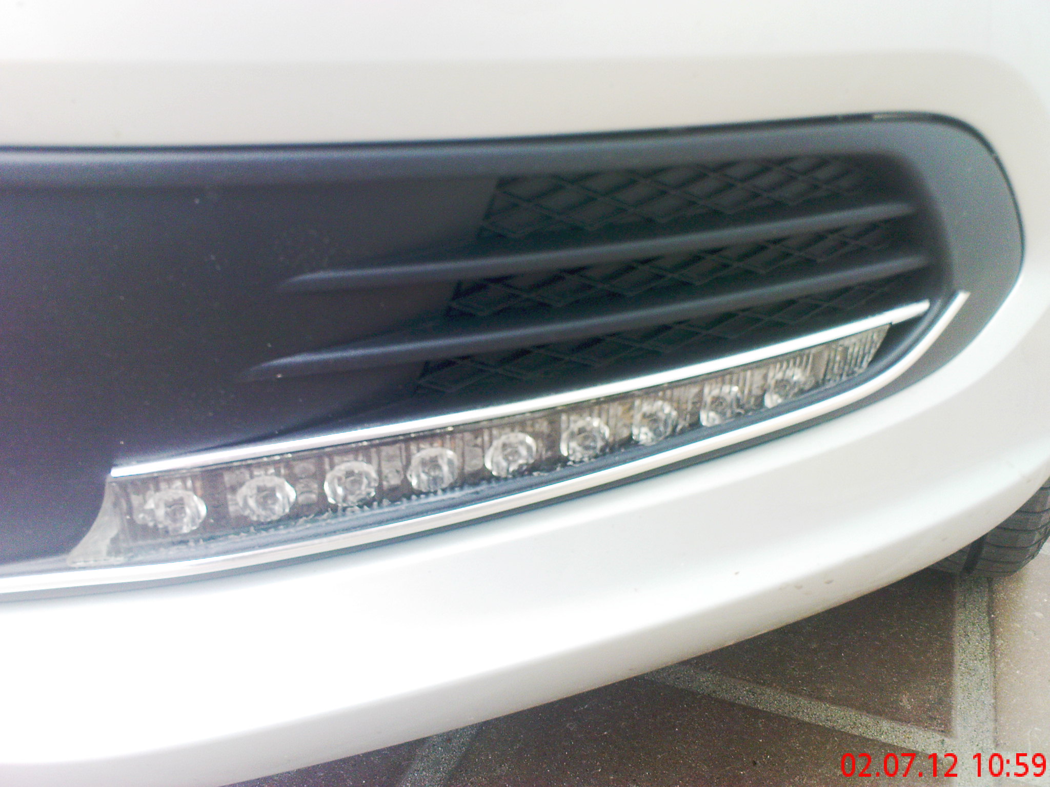

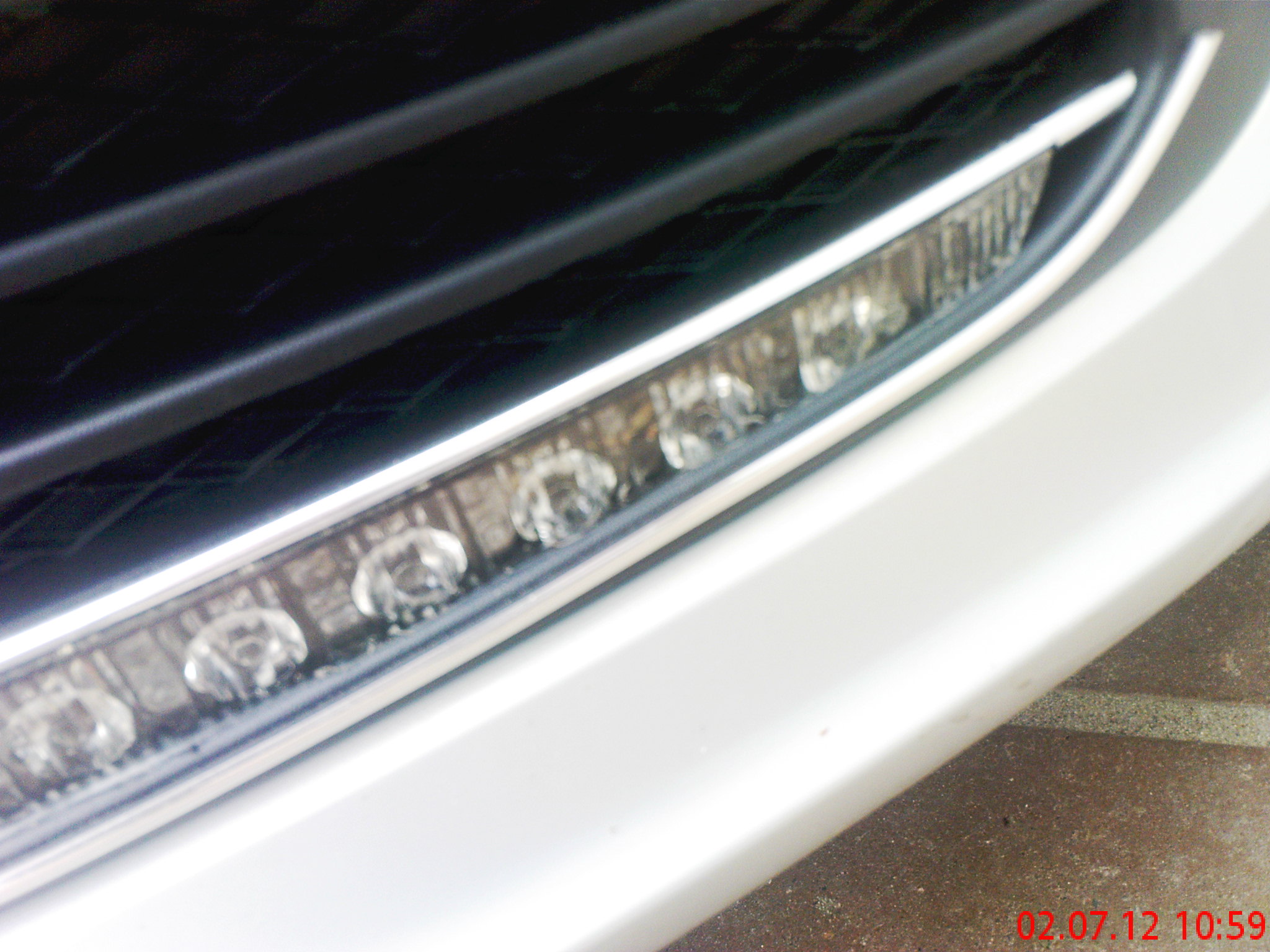

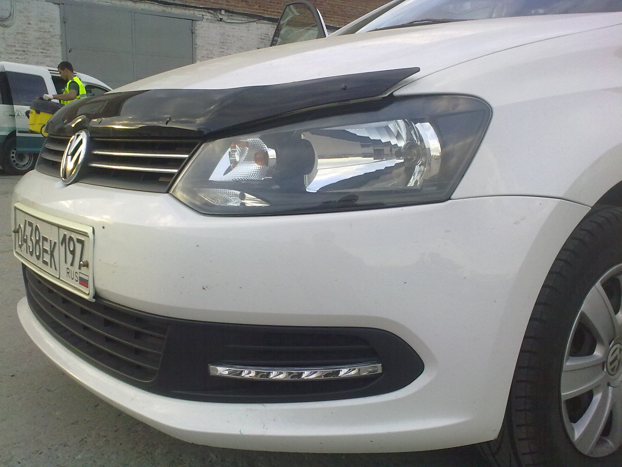

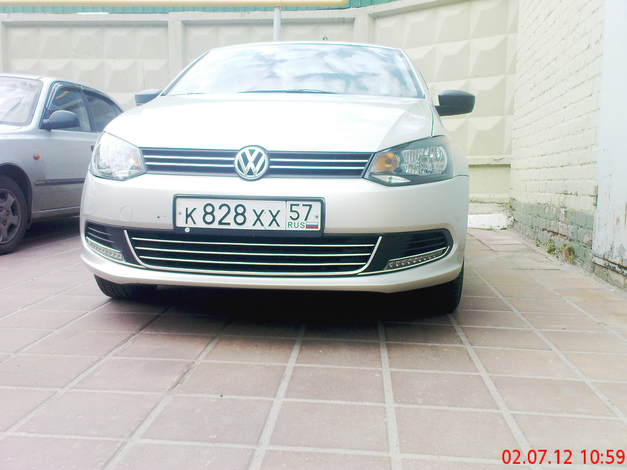

Я сделал себе такой вариант (см. фото). От Ауди заказывал на Ebay.com. Повторяют почти точно изгиб заглушек.
ДХО включаются при зажигании, гаснут при включении ближнего света, а вскоре еще будут гаснуть при поднятии ручника (никак не доходят руки доделать 1 провод). Схема управления на 2 реле в коробе (размещен под капотом). Кроме того еще являются и повторителями поворотов.
Когда резал первый раз- испортил заглушки и выбросил, потом пришлось заказывать новые и еще раз пытаться прорезать. После установки зафиксировал клеевым пистолетом изнутри, снаружи - герметиком и облагородил все это молдингом.
Получилось то, что получилось. Мне нравиться, даже не смотря на то, что основной пучок света как-бы направлен вбок. Спереди все-равно машина заметна хорошо. Также не удручает меня и тот факт, что огни установлены немного ниже, чем это предусмотрено по правилам их установки. ДПС не придирается.

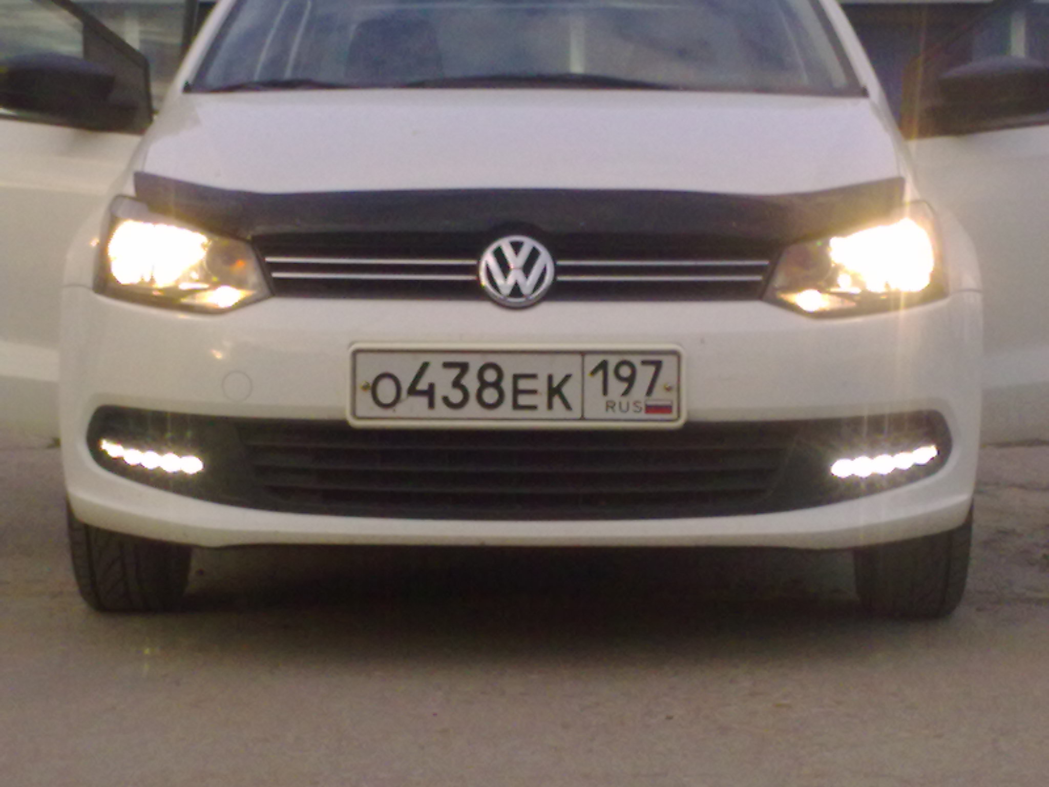

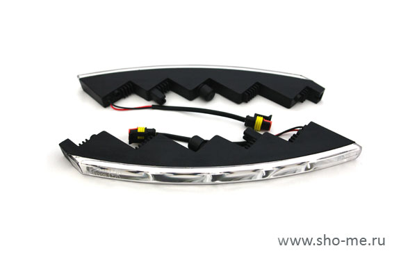

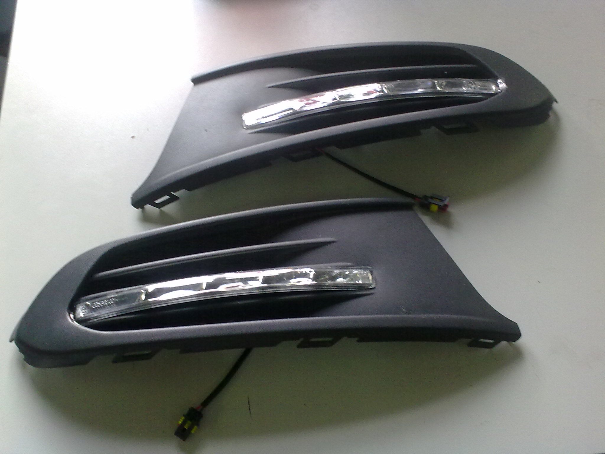

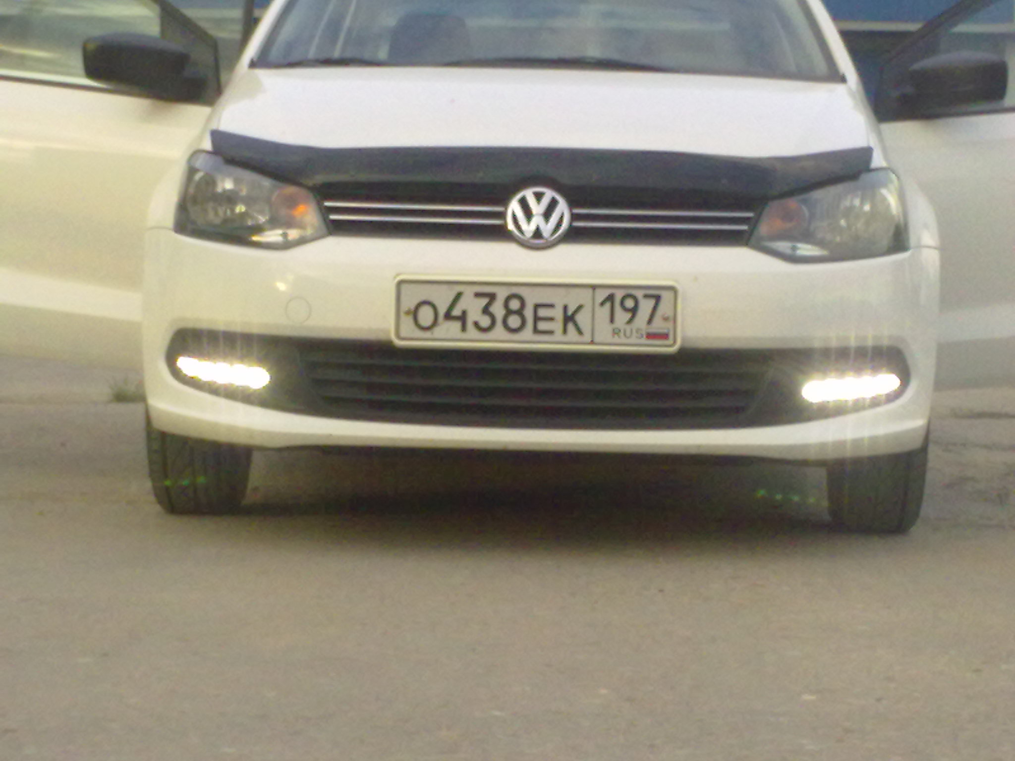

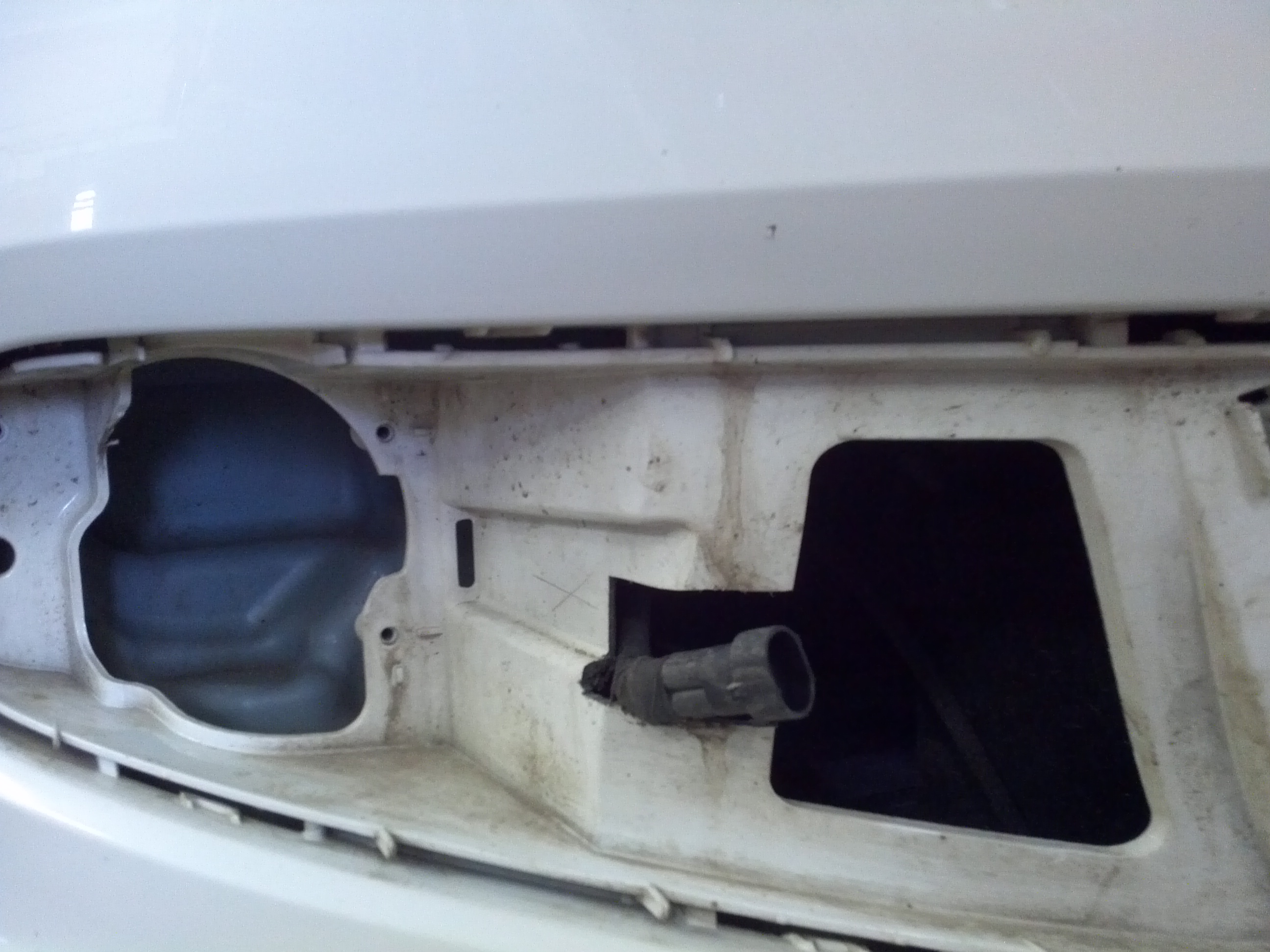

Всем привет! Поставил вот эти огоньки. Со своей работой справляются.
На машине еще не фоткал ,тока поставил.
Светят прямо по курсу.
Добавлю несколько фоток. Направлены слегка вниз, дабы не смущать.
Комментарий к файлу: Пропил в бампере с двух сторон.
