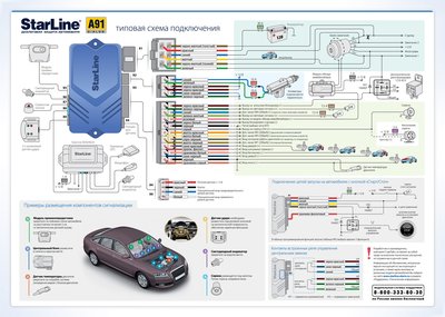

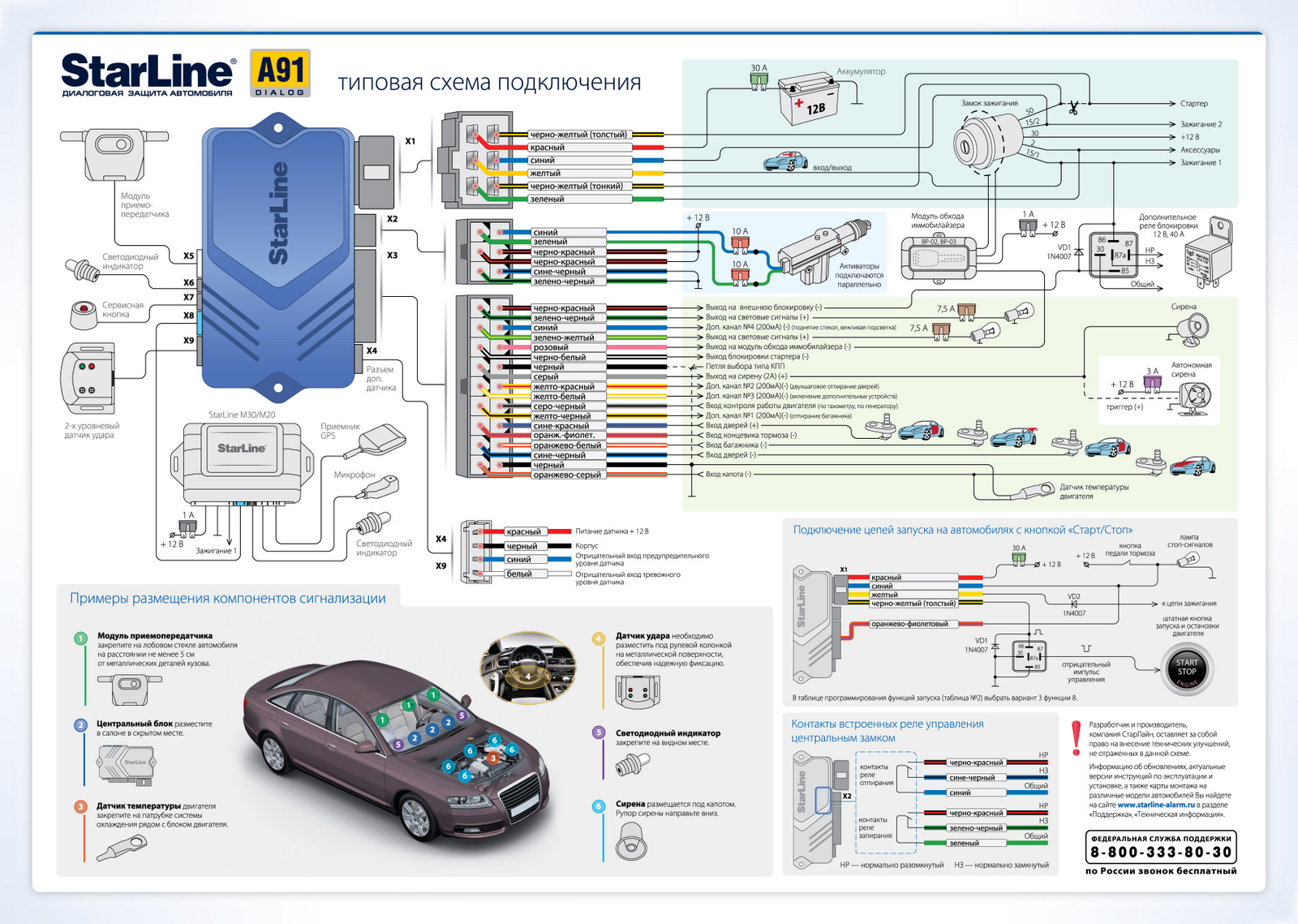

У меня сигналка Jaguar EZ-6 аналог StarLine A91 :
Установка сигнализации своими руками на VW Polo седан
A91_1-002.jpg [ 543.76 КБ | Просмотров: 9186 ]
Там про коды не написано в инструкции.
A91_2.jpg [ 580.1 КБ | Просмотров: 9186 ]
Jaguar EZ-6 installation manual 08-10-2010.pdf [1.7 МБ]
Подключение там по аналогу.
