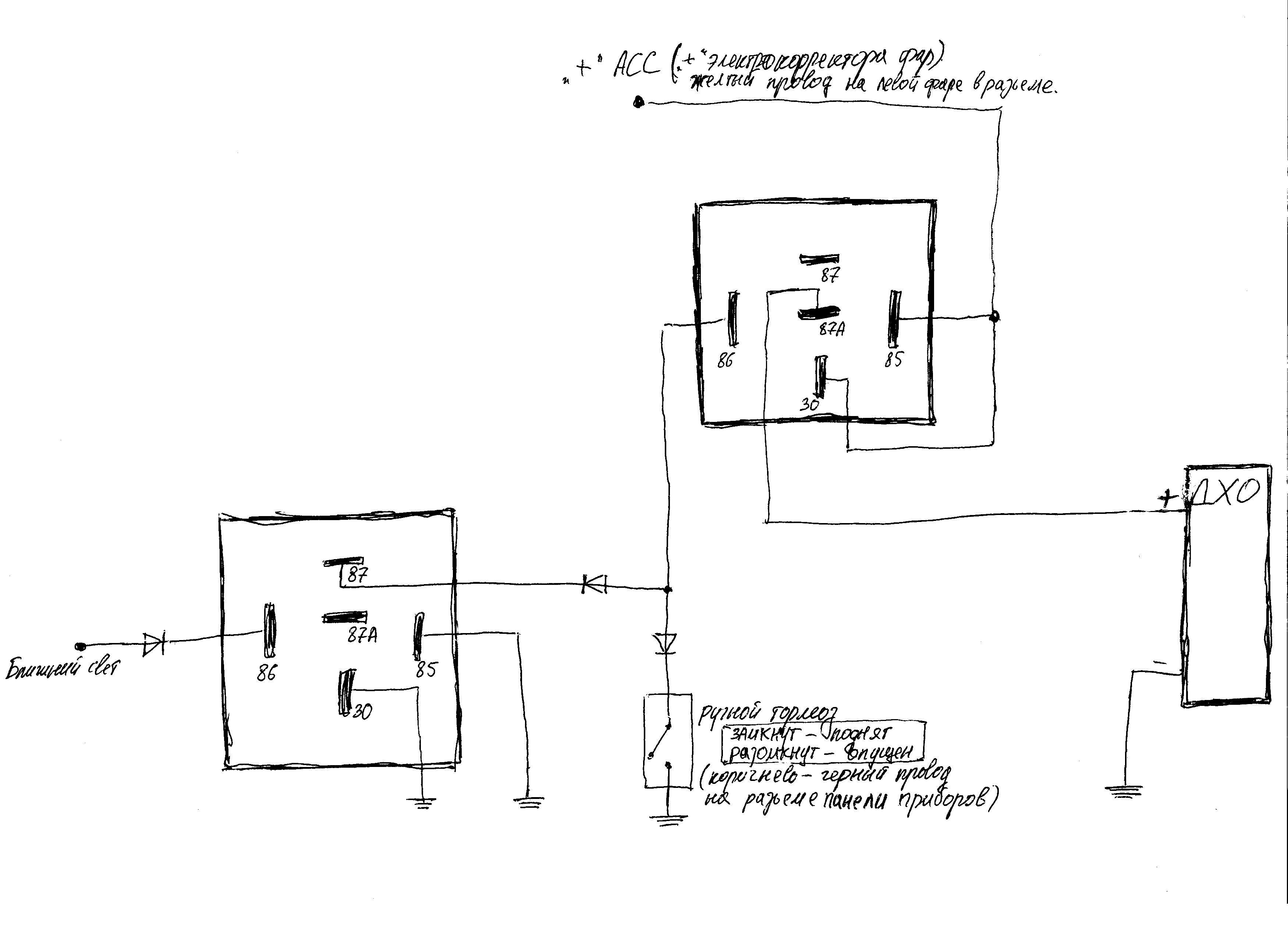

Продолжение описания: Схема подключения.
Эту схему я накопал, но не помню где (прошу прощения что не помню, но не хочу присваивать себе авторства и заслуг других людей). Возможно в этой же нашей теме накопал или через поиск в интернете. В любом случае автору - большой почет. Вот она:
2502.jpg [ 119.01 КБ | Просмотров: 5096 ]

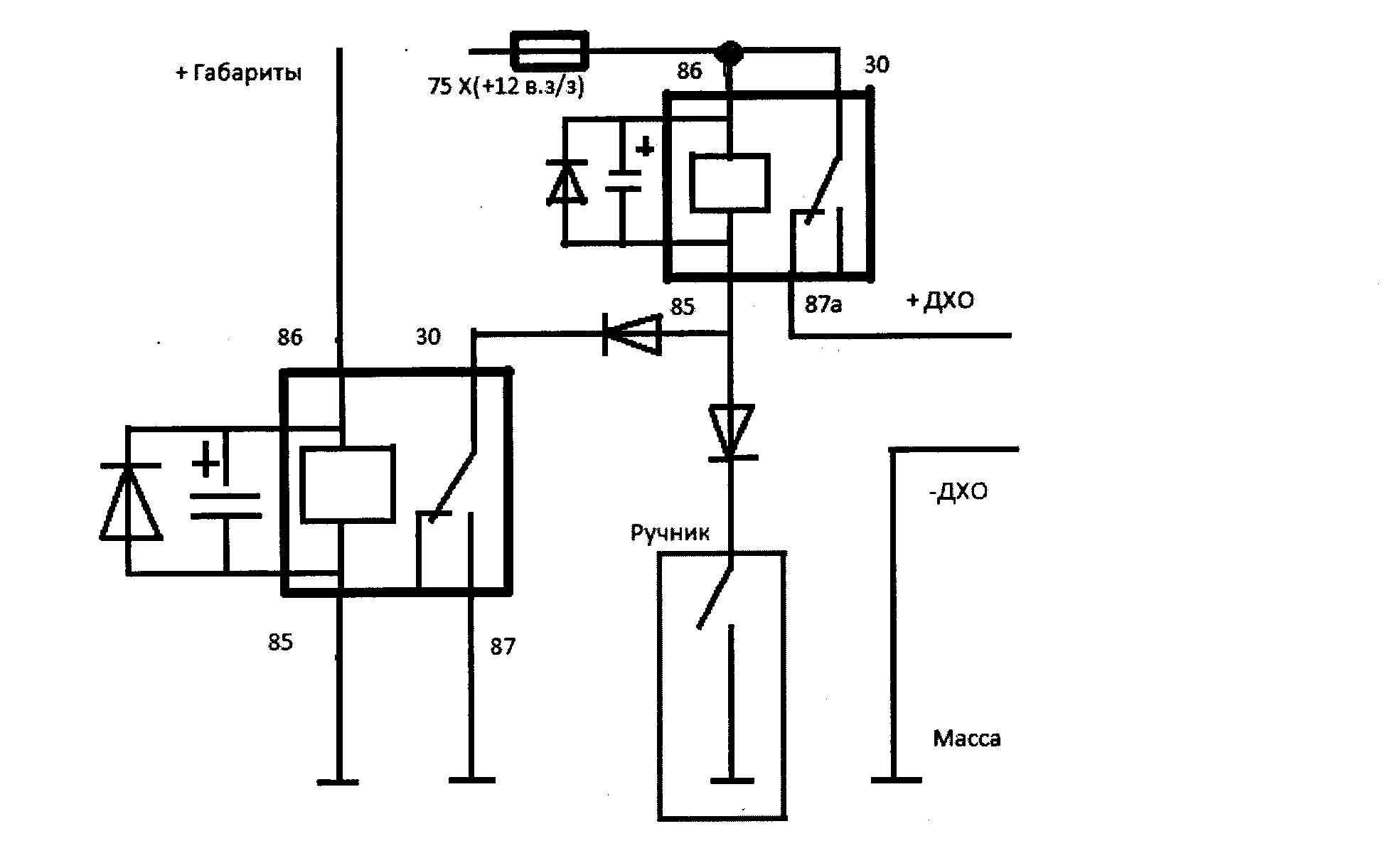

На ее основе собрал такое:
2 реле собраны в коробе, все соединения внутри, диоды по схеме пропаяны.
От короба идет разъемное соединение на наш дополнительный пучок проводов ко всем точкам подключения под капотом:
+ электрокорректора фар,
масса,
ближний свет,
повторители поворотов,
дхо).
Провод к ручнику нужно пропустить в салон и подключить к разъему за панелью приборов.
Вся информация была почерпнута мной на нашем форуме в теме «Дневные ходовые огни» в разных местах на 40 страницах. Спасибо форумчанам!
Рисунок, правда, не важнецкий...
Ну вот вроде все описал.
