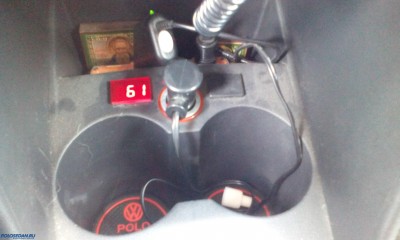

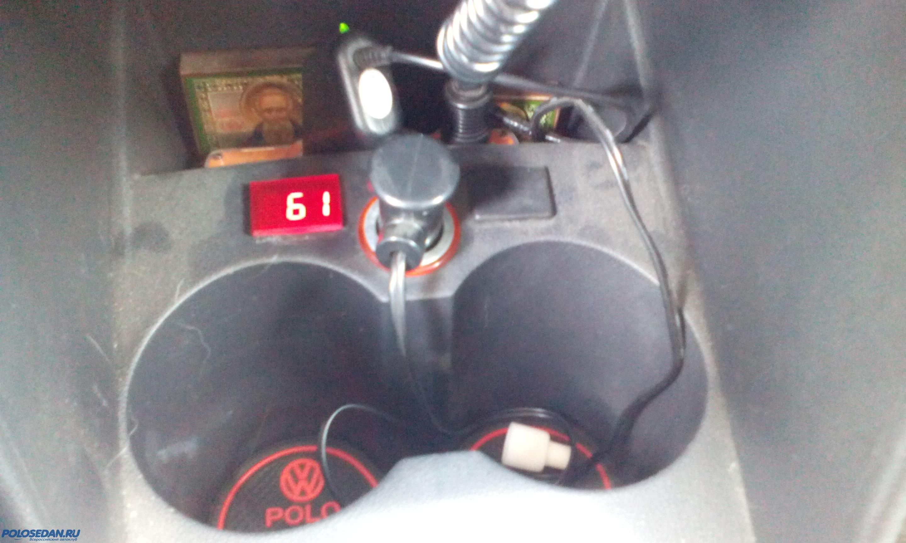

Gazdisel, Куда установили сам индикатор?
подключил стандартно, в левую заглушку рядом с прикуривателем
по городу показывал 84-85 гр, вентилятор срабатывает на 93-94, отключается на 91,проверял один раз! Как то так)))))

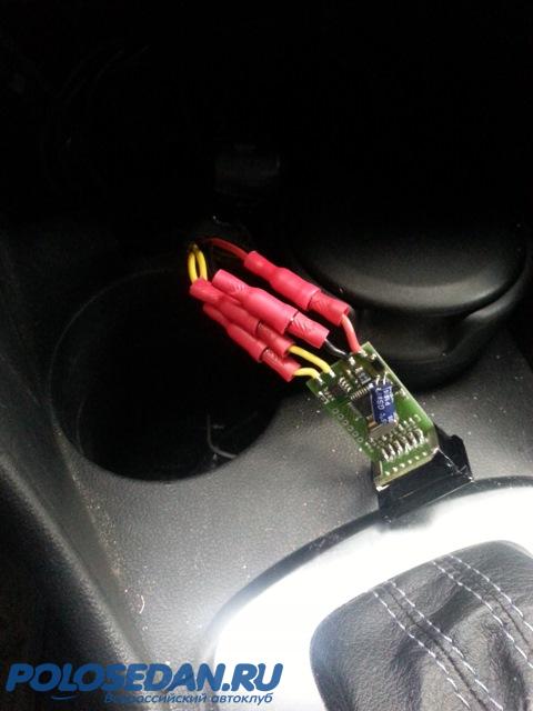

CAN индикатор ТОЖ для VW Polo седан
коннектор для временного снятия.

Кстати а ни кто не думал, о том что эти контакты могут со временем отвалится? (провод внутри может шевелится) Интересно если их залить эпоксидкой для полной уверенности, что нибудь может поменяться? т.е она случайно ток не проводит? Да ещё а эти коннекторы не срезают ли лишние сечение? И что получается в местах разреза со временем эти провода разболтаются и отвалится. Кто что думает по этому поводу?

dim2013, здесь выкладывали пост на драйв, парень пины от индикатора засунул в сам коннектор от приборки. И врезать ничего не потребовалось.
Ещё дополню свой вопрос если не отключать CAN что то может произойти? Не хочу отключать т.к пакет премиум стоит, потом надо же как то настраивать?
