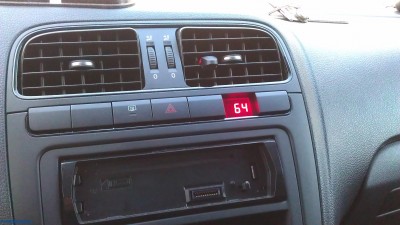

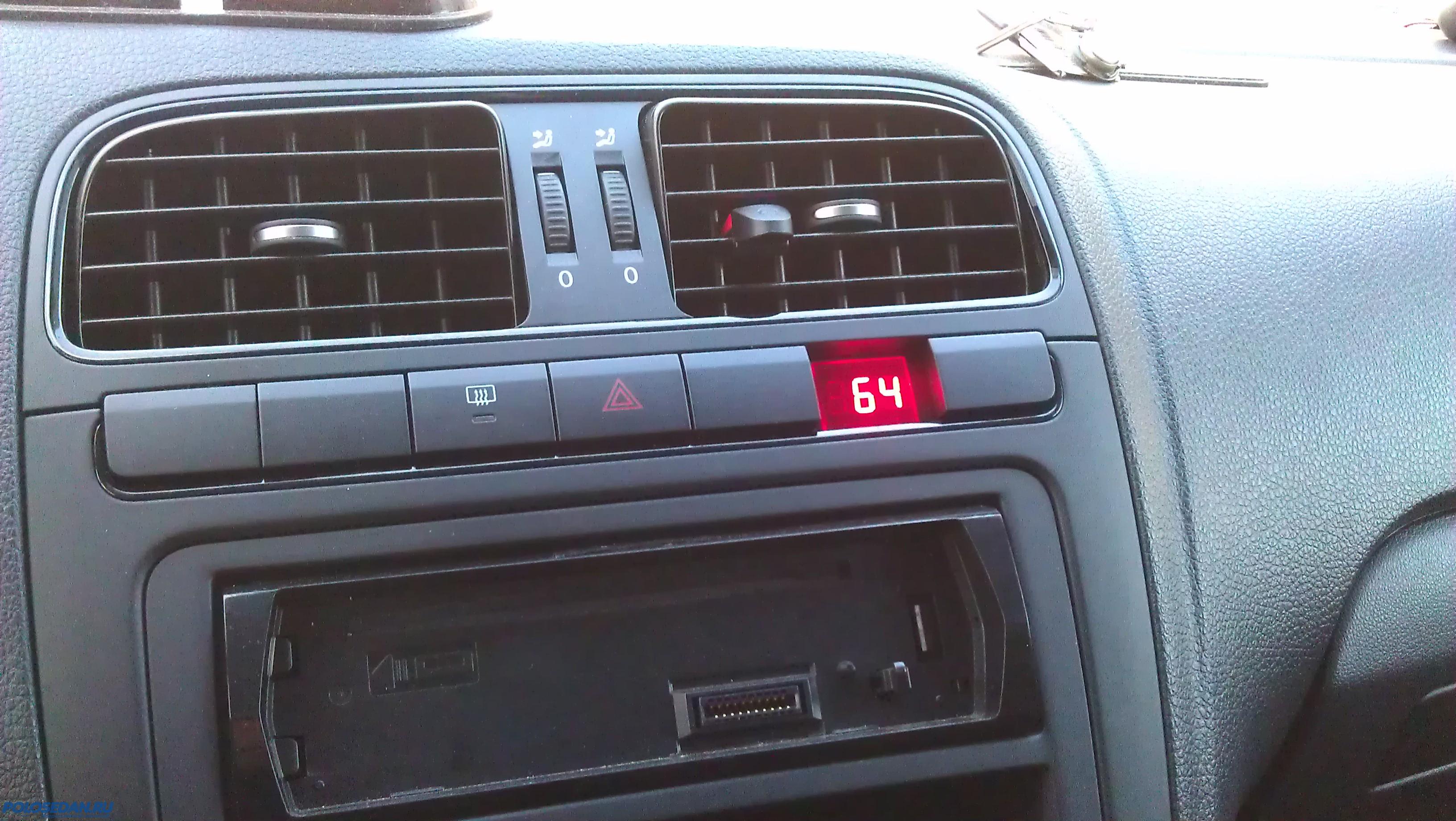

Установил себе тоже этот индикатор, вещь стоящая - особенно сейчас в зимний период. Намного удобнее стало считывать данные чем с адаптера по блютуз со смартфона. Поставил в верхнюю панель - удобнее смотреть прямо чем постоянно заглядывать вниз и отвлекаться, и установка намного проще получилась. Красные цифры прям в тему получились к основной подсветке приборов.

Не сравнивали,ради интереса, есть разница с показаниями ELM 327 ?

я сравнивал, показания одинаковые. сегодня проверял еще и на ошибки, вагкомом - ошибки отсутствовали. вывод прибор абсолютно невреден каншине. спасибо разробочкам.

Сравнил сразу же после установки- сначала при прогреве показания немного разнятся на 1-2 градуса, но после установки рабочей температуры 85-87 гр. показания сравнялись и после показывают оба одинаковые значения. Теперь адаптер подключаю только на дальняк- посмотреть расход за поездку и температуру на впуске воздуха.

Задумка отличная, вещь нужная, но эстетика никакая. Созерцание дыры среди верхних кнопок полностью убивает желание иметь данный функционал. А ведь в верху прибору самое место. Внизу зарядки, телефоны, зимние варежки, а то и шапка. И ковыряться в этом чтобы посмотреть както не интересно. Прибор должен быть перед глазами. Я как минимум буду ждать с корпусом под кнопку.
Ну прям как без зуба в верхней челюсти.

Но можно попробовать сделать накладку из оргстекла -имитатор формы кнопки .-чем я и планирую заняться на следующей неделе.
