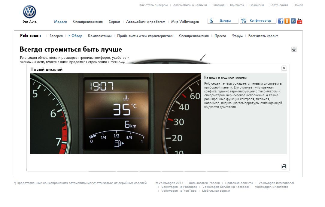

покупаем новый полоседан
CAN индикатор ТОЖ для VW Polo седан

похоже одинаковая приборка с рапидом
Только сам дисплей, имхо.
А шкалы тахометра и спидометра у Rapid в шкодовском стиле - по кругу.
Интересно, под эту новую приборку нарисовали новую прошивку? Или достаточно перепрограммировать саму приборку?... Можно было бы сам дисплей вкрячить...

ander
Вкорячить однозначно не получится. Больший размер дисплея, наверняка большее кол-во контактов на шине и т.д. Да и прикупить сам дисплей точно нереально.

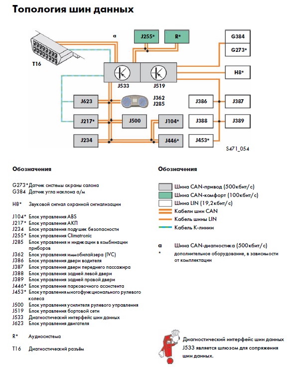

waz писал(а):
А типа ELM327 не цепляется на ту же CAN-шину? Вот как раз твой путь и есть колхоз, а CAN как раз и предназначена для того, чтобы к ней подключать дополнительные устройства.
ELM 327 цепляется на CAN диагностики , а не на CAN привод. CAN комфорт, комби, диагностики, инфо могут работать в однопроводном режиме и единственное что может вывести из строя эти шины , так это перепутанные провода. CAN привод же не имеет аварийного режима и может быть выведен из строя даже при банальном окислении какого либо контакта не говоря уже про всякие замыкания перемыкания, за чем последует невозможность запуска автомобиля. Все шины общаются между собой через GATAWAY J533 роль которого у нас выполняет BCM . Из ваших слов про ELM327 я теперь могу поехать к дилерам и сказать чтоб они выкинули свои оригинальные диагностические приборы потому что это КОЛХОЗ ??? Не несите ерунды, учите мат. часть. И кстати кто то там писал что якобы сигналку подключают к CAN приводу..... чушь к CAN комфорту. Никто и никогда не цепляется к CAN приводу!!!
Очень сильно сомневаюсь, ВАГ, до сих пор не пойму для чего, ставит на Полик урезанную по сравнению со Шкодой (Фаьией, Рапидом) приборку...

Я советую не утверждать подобного пока потроха не будут сравнены. Там просто экран больше. От этого он не стал поноуенным дисплеем как на тигуане а остался простым"калькулятором". Выводимое содежание ограничино не пикселами а палками.

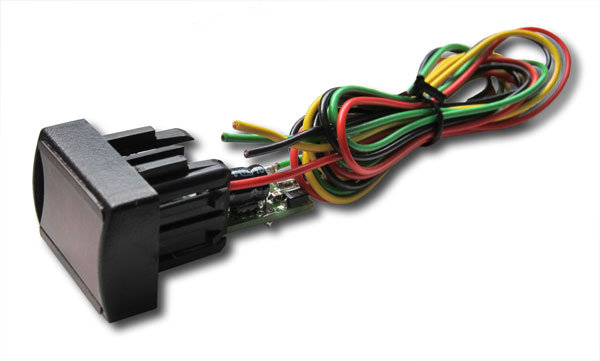

Re: CAN индикатор ТОЖ для VW Polo седан
http://www.apel.ru/auto/devices/indikat ... ada-granta
Просьба ВНЕМАТЕЛЬНО перечитать всю страницу!

RusT_1982 писал(а):
Поключатся к датчику G62 значит изказить его значение что может !убить! мотор.
А вот здесь вопрос сомнителен - смотря что подключить. Омметр безусловно исказит показания, т.к. принцип измерения производиться на основе падения напряжения. А по поводу прибора от ТАЗа - соглашусь - вещь хорошая с учетом того что подключение его осуществляется через защищенную CAN шину диагностики, а не "там за приборкой врезаться в пару проводов"
А разве это не одно и то же?
Просто подключение за приборкой технологически удобнее и диагностический разъем не занят!
Нет не одно, см. схему выше - разные шины. А диагностический разъем занят и не будет если просто к проводам подрубиться.
Сигналки подключают к кан комфорту или лин в режиме слэйв.
Можете себе замутить противоугонку - замкните через тумблер любой провод кан шины привод на массу - тачка не уедет!

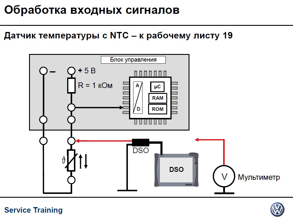

DasShef писал(а):
Я наверное страшную тайну открою но так и произойдет. Датчик выдаёт определённое сопротивление при определённой температуре. Мозги это сопротивление мониторят и переводят в градусы. От сюда следует что нам нужно подключить омметр чтоб узнать сколько омм в данный момент. А будет это какой то комплес или цЭшка с калькулятором под рукой разницу не сильно изменят.
Нужно подчитать наверное "вносимую" погрешность.
Да приоткроется перед тобой тайна - блоки не меряют сопротивление
