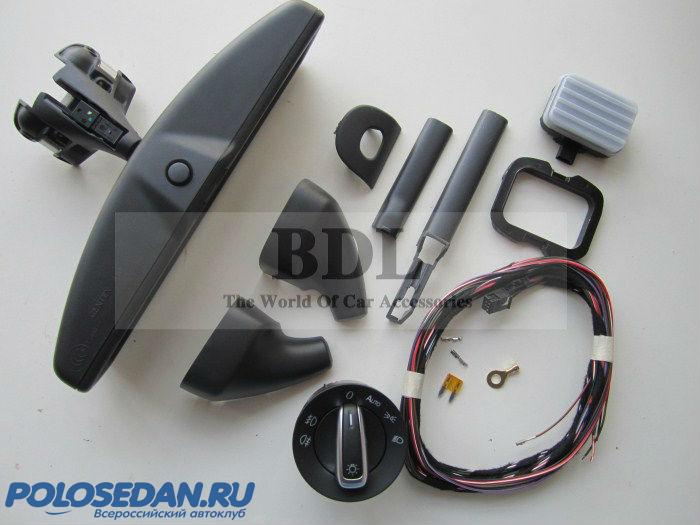

Я хотел бы установить оригинальный зеркало заднего вида с день / ночь и датчиком дождя
Я считаю, на форуме, как удалить старый и установить новые, но, к сожалению, я не понимаю, как подключить датчик дождя, потому что я не понял схему на русском языке
Я надеюсь, что эксперты помогают мне установить это зеркало со всеми кабелями и разъемом объяснить английского подробно и фотографии ..
Я хочу знать в деталях, как удалить старый зеркало заднего вида и вставьте новый
Я люблю свою машину, и я в минувшем году polosedan России, это действительно очень полная, как поддержка ..
спасибо за помощь мне .. respekt
вот зеркало я буду покупать:
Помогите установить зеркало заднего вида с автозатемнением.

Но он же спрашивал -как подключить датчик дождя!
И на приведенном фото он показывает переключатель света и датчик света.

извините за первой картине, это комплект я хочу купить :

как же knwo если мой BCM поддержки или не датчик дождя .
Блок находится под торпедой над педалями сцепления/тормоза. Блок имеет номер - 6R0 937 08... Нужно знать какие в конце цифра и буква. Либо подключить компьютер и через шнур посмотреть версию блока. :-)

ОК составляет: 6RU 937 086 H
Другой вопрос: Могу ли я установить зеркало из защелки или Seat Ibiza без снимите кронштейн :
С этим блоком датчик света работать точно не будет. Датчик дождя тоже. По поводу установки зеркала от Seat, без переделки тоже не получится. На родном зеркале крепление отличается от других моделей.
