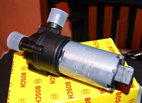

4. Электронасос, например, Bosh перед радиатором отопителя (хотел поставить, но до -32С мне пока тепла хватает от
выполненых первых 3-х позиций, поэтому отказался).

Riv_2000, я имел ввиду, что написал выше, цена вопроса 2 т.р. Как ставится, надеюсь понятно из фото. ;) Впрочем, чтобы не было вопросов, разрезается шланг на входе перед печкой и солидныйприток теплого воздуха обеспечен. 8-)
ЗЫ: глупые вопросы, типа сохранения гарантии, не принимаются! :!: Данный прибамбас эффективен при температуре окружающего воздуха от -25С до -35С. Если выше температура, то достаточно 3-х предудущих пунктов, а если ниже, то уже плюсом появятся проблемы с запуском утром, тогда вебасто. ИМХО

Riv_2000, я имел ввиду, что написал выше, цена 2 т.р. Как ставится, надеюсь понятно из фото. ;) Впрочем, чтобы не было вопросов, разрезается шланг на входе перед печкой и солидныйприток теплого воздуха обеспечен. 8-)
Помню однажды уже предлагали поставить электронасос, каталожный номер в студию плиз. Друг в прошлом году на мерина своего заказывал подобную помпу. Но не поставил. Вдруг это она, глядишь перекуплю.
Только не понял, причем она или не она??? Какая разница? :lol: Разрезать шланг ножиком и в разрез поставить помпу используя пару хомутиков...
ЗЫ: впрочем и номерки не жалко: Каталожный номер Bosch 0 392 020 034 или 0 392 020 024, цена примерно $60.

Без обид, читаю и волосы дыбом: что тут может не подойти, вне зависимости от марки машины??? Например??? :lol: Если скажите, что диаметр шланга, то вам прямая дорога, хоть в сервис, хоть к "дяде Васе", результат будет одинаков, только в сервисе в 2-3 раза дороже! :lol:
ЗЫ: и давайте не будем все в кучу: электронасос и подогреватель все же разные вещи!!! :evil:
