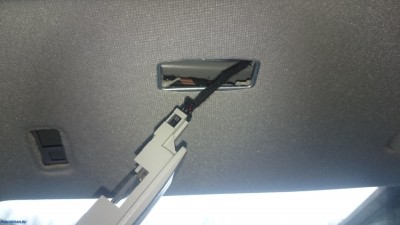

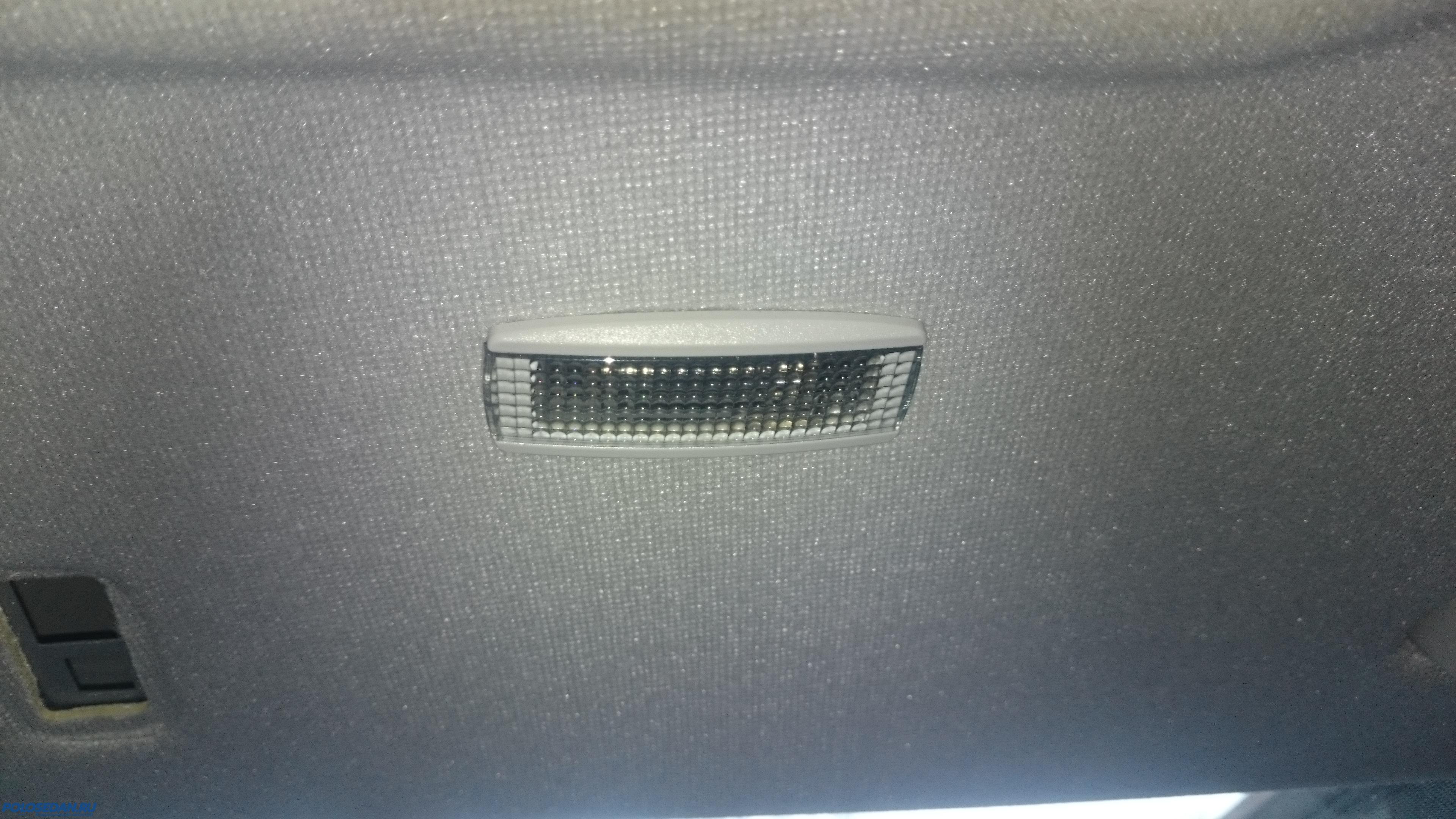

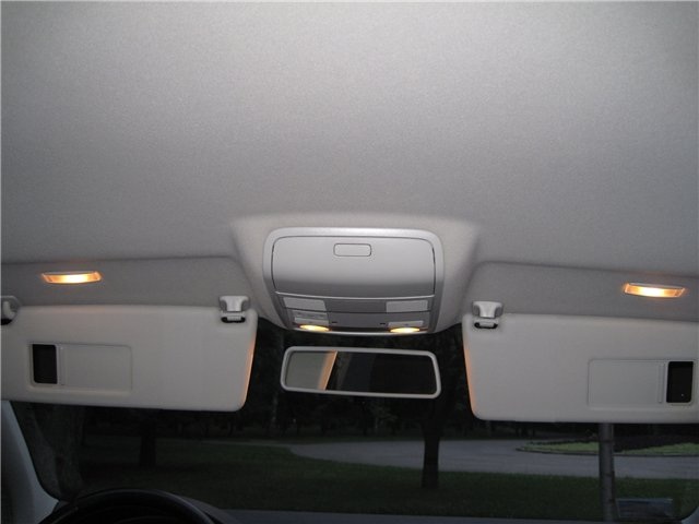

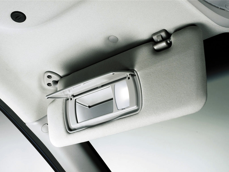

Привет одноклубники!
Задался целью установить себе подсветку макияжных зеркал, на Поло Хетчбэке она предусмотрена с завода например, а у нас нет такой опции(
Для реализации этой штуки штатно, то есть чтобы они гасли и включались как заводские, нужны кроме плафонов и сами козырьки на них есть разьемы чтобы свет включался когда открываем шторку зеркала и гас когда козырек к потолку возвращаем...все это соединяются с проводкой потолочного плафона и вуаля)
Номера плафонов есть: 3B0 947 109 Y20 жемчужно-серый
Есть номера и козырьков, возможно неправильные: 6R0 857 551N 2F4 жемчужно-серый со шторкой и с подсветкой
Может есть что подсказать у вас...например уточнить номера козырьков, какие к ним разьемы нужны и как запитаться?
Есть в картинках пример реализации на Г6...

Человек, который делал на Гольфе подошел вообще капитально, он не просто разьемы купил и врезался в проводку плафона, а жгуты проводов готовые купил)) оказывается и такие есть)
Комментарий к файлу: Как было изначально с завода
Макияжное зеркало с подсветкой

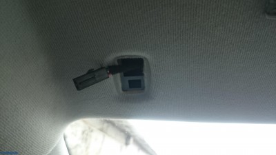

Комментарий к файлу: Вырезаются отверстия в потолке

Комментарий к файлу: И вот результат! Дамы будут очень довольны!
image.jpg [ 50.1 КБ | Просмотров: 6098 ]

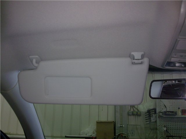

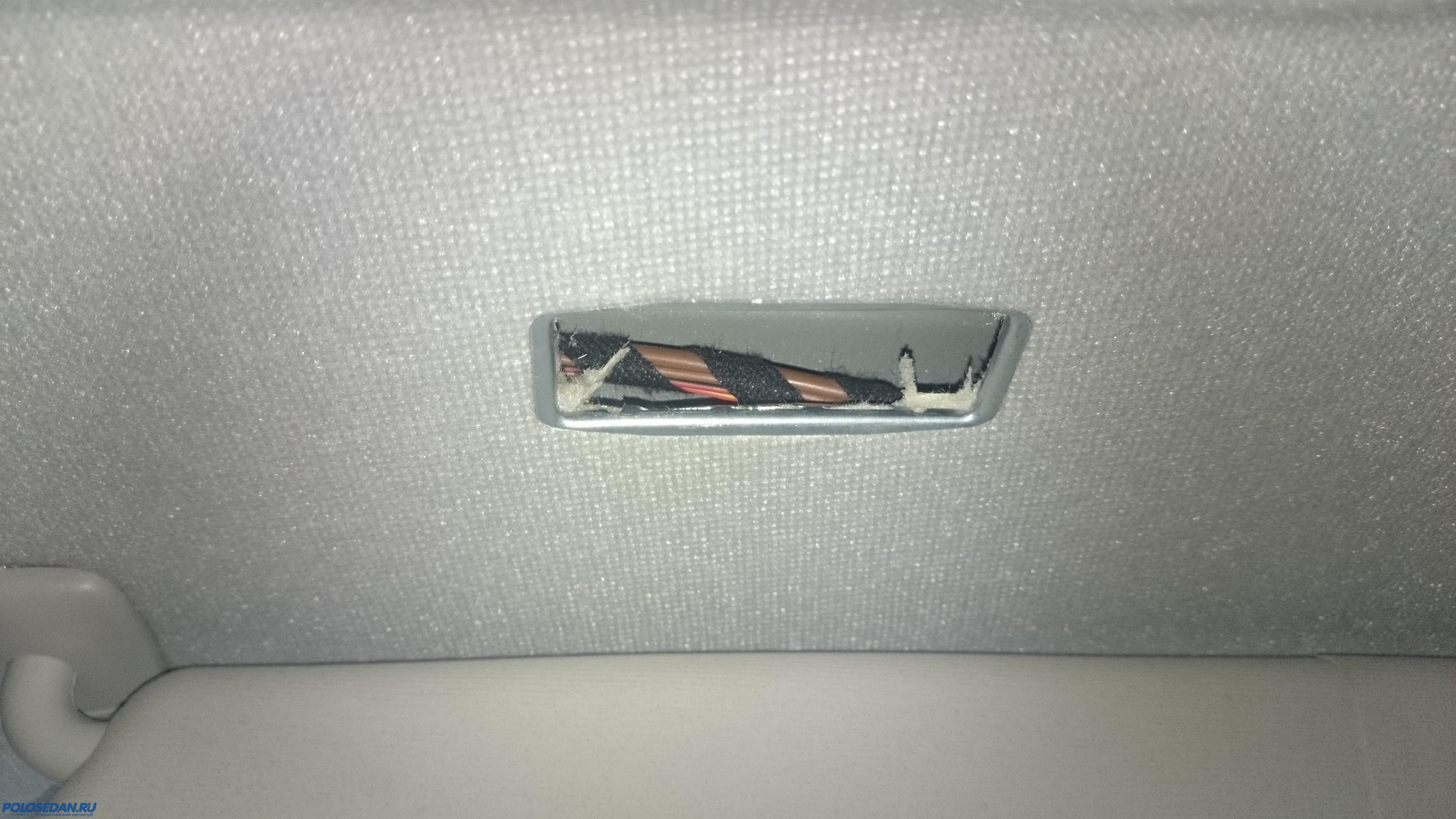

Решил выложить маленький отчет по подсветке...
Нам понадобятся следующие детали и комплектующие:
6R0 857 551 N2F4 - Козырек солнцезащитный, "Жемчужно-серый" левый - 1шт.
6R0 857 552AL2F4 - Козырек солнцезащитный, "Жемчужно-серый" правый - 1шт.
01.JPG [ 1.57 МБ | Просмотров: 5599 ]
3B0 947 109 Y20 - Плафон подсветки салона - 2шт.
02.JPG [ 1.42 МБ | Просмотров: 5596 ]

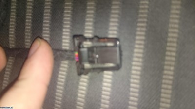

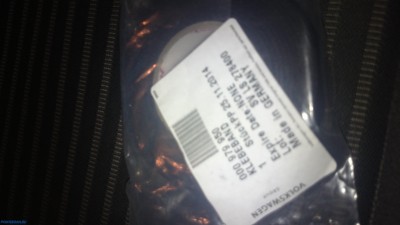

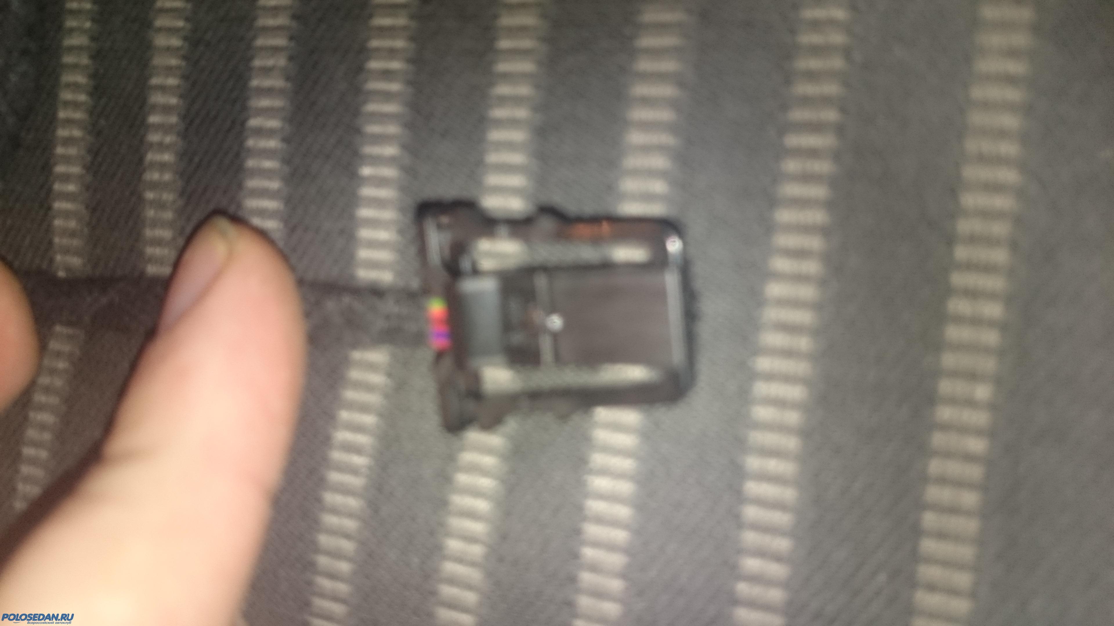

1J0 971 972 - Разъем электропроводки с проводом (для плафонов) - 2шт.
000 979 131 E - Пины для разъема - 4шт.
03.JPG [ 2.21 МБ | Просмотров: 5596 ]
1J0 973 119 - Разъем электропроводки (для козырьков) - 2шт.
000 979 133 E - Пины для разъема - 4шт.
04.JPG [ 2.62 МБ | Просмотров: 5596 ]

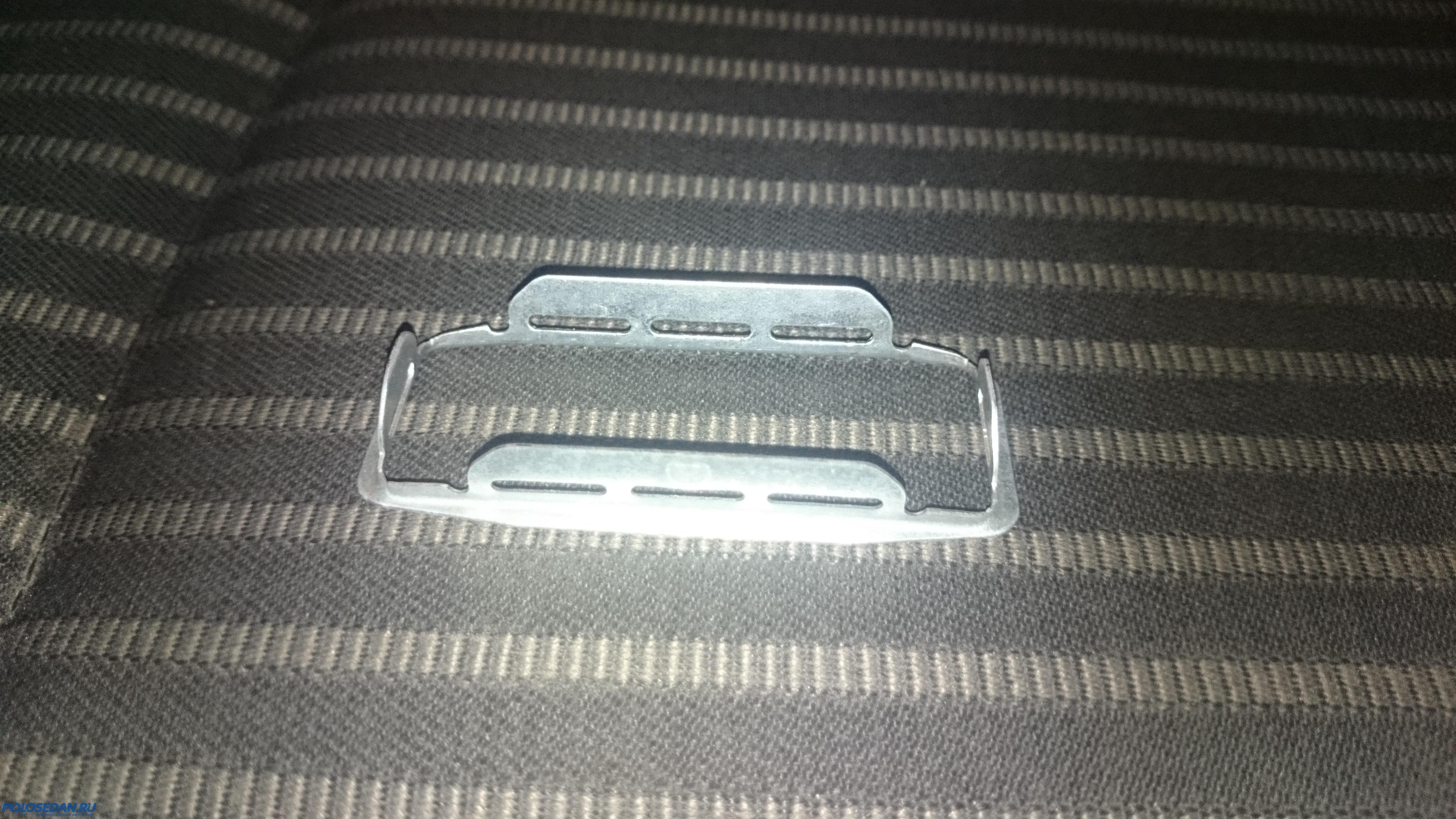

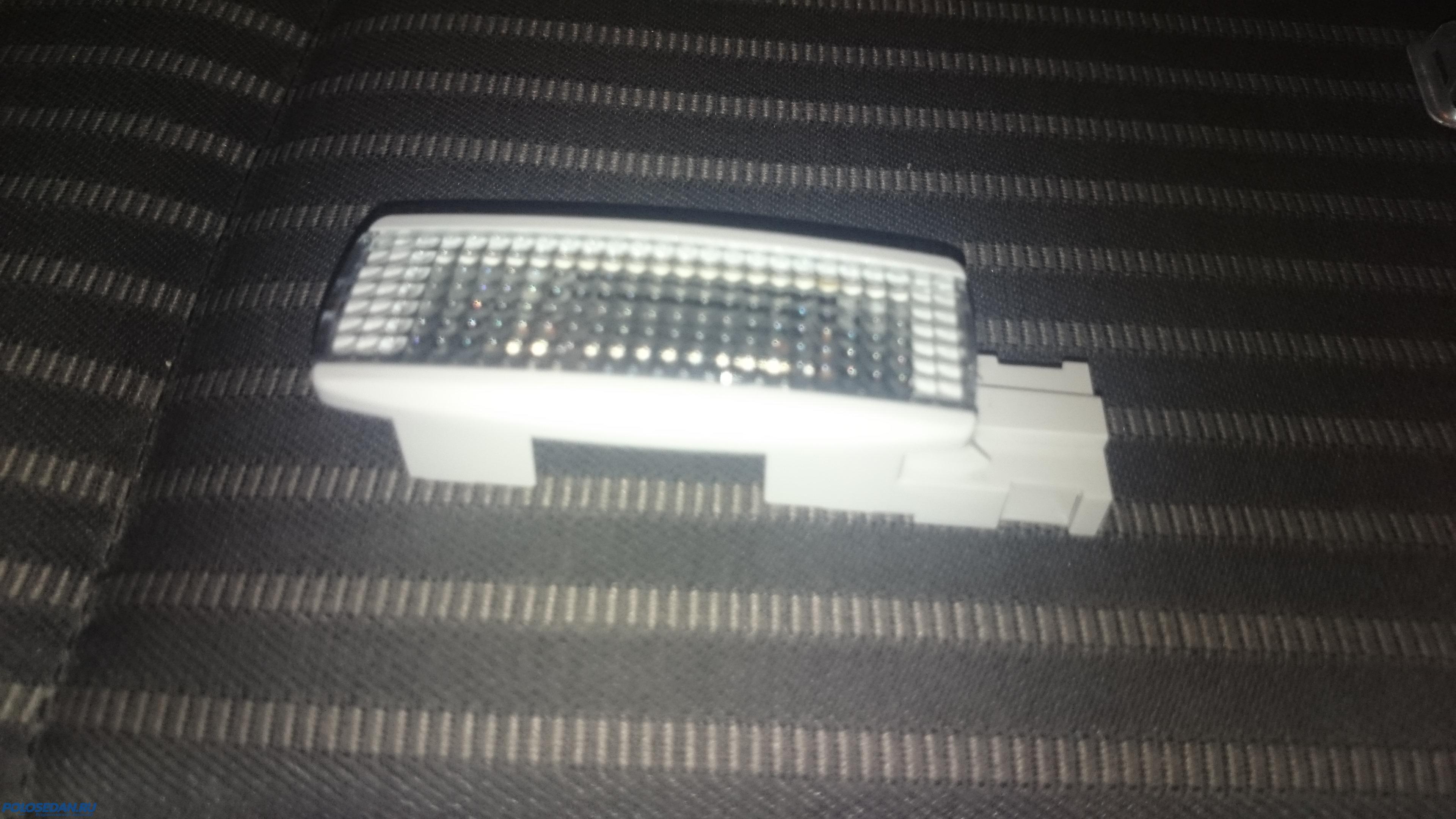

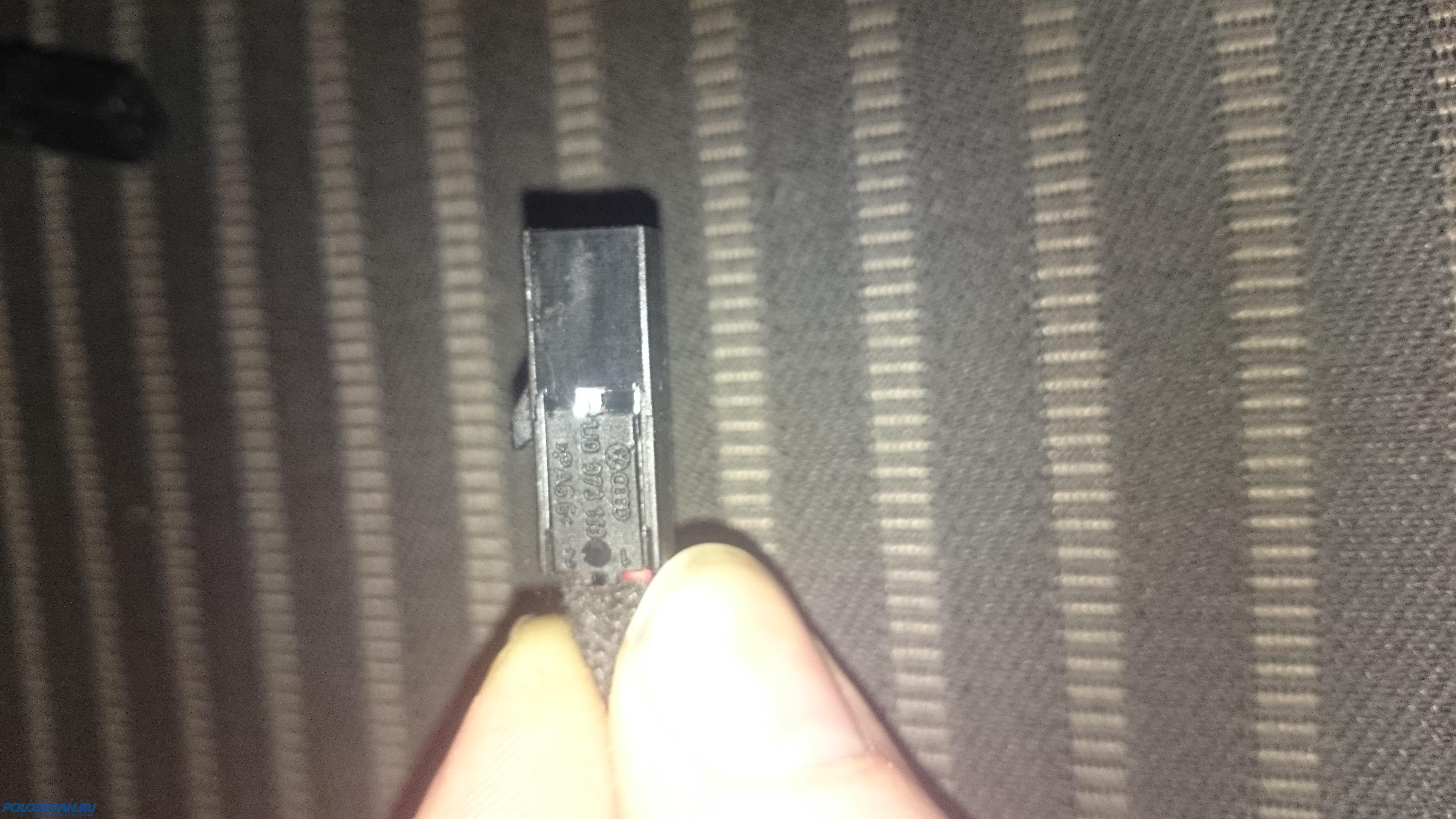

3B0 868 829 - Окантовка фонаря подсветки
05.JPG [ 1.27 МБ | Просмотров: 5596 ]
000 979 950 - Лента из ткани черная клейкая
Провода 2 цвета 0,35мм2 (длину не подскажу брал из запаса)
Приступаем....

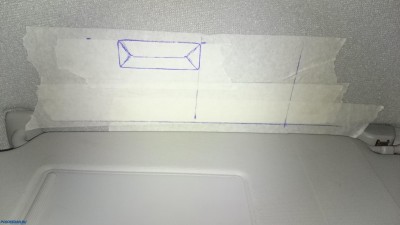

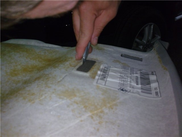

Разметка и подготовка отверстий:
06.JPG [ 2 МБ | Просмотров: 5596 ]
1. Откинув козырек обклеиваем нишу малярным скотчем.
2. Выставив козырек перпендикулярно потолку отрисовываем линию перпендикуляра на скотч (это наша базовая линия)
3. От наружной стороны крючка держателя козырька отмеряем в сторону двери 155 мм
4. От базовой линии на потолке перпендикулярно отступаем 68 мм
5. Отступив еще определенное расстояние в сторону двери (9-11 см.) снова отступаем 68мм
6. Соединив указанные точки в п.п. 4 и 5 отметим параллель для плафона
7. Используя точку отмеченную в п. 4 за базовую и параллель размечаем наше отверстие на потолке с помощью окантовки фонаря подсветки (обрисовывайте отверстие максимально, потолок довольно упругий. Первое отверстие мне пришлось подгонять).
8. Вырезаем отверстие (с водительской стороной будьте максимально осторожны, там проходит проводка к салонному плафону и подогреву лобового стекла. Перед началом художественно резьбы по потолку советую забраться за потолок рукой и прощупать проводку).

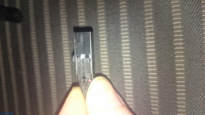

9. В готовое отверстие вставляем окантовку фонаря подсветки и разжимаем лапки
07.JPG [ 1.99 МБ | Просмотров: 5596 ]
*. Повторяем пункты 1-9 со второй стороной.
**. Фонари, сразу чтоб прикрыть отверстие, не защелкиваем. Довольно сложно извлекаются и можно повредить окантовку
Изготовление проводки:
Рассказывать в подробностях нет смысла. Необходимо учесть только следующие моменты:
1. подключаемся к красному с черной полосой (+) и тонкому коричневому (-) проводам (если у вас есть подогрев лобового так как толстый коричневый провод это его)
08.JPG [ 2.03 МБ | Просмотров: 5596 ]
2. Добраться до разъемов козырьков можно только через отверстие в коробе рамки стекла около плафона.
3. Для проводов обеспечьте запас около 5 сантиметров для удобства подключения.
4. Если планируете соединять все на прокалывающих зажимах то над плафоном не особо много места (у меня там еще и проводка для заднего плафона так места оказалось впритык. Буду переделывать на пайку).
Окончательная сборка:

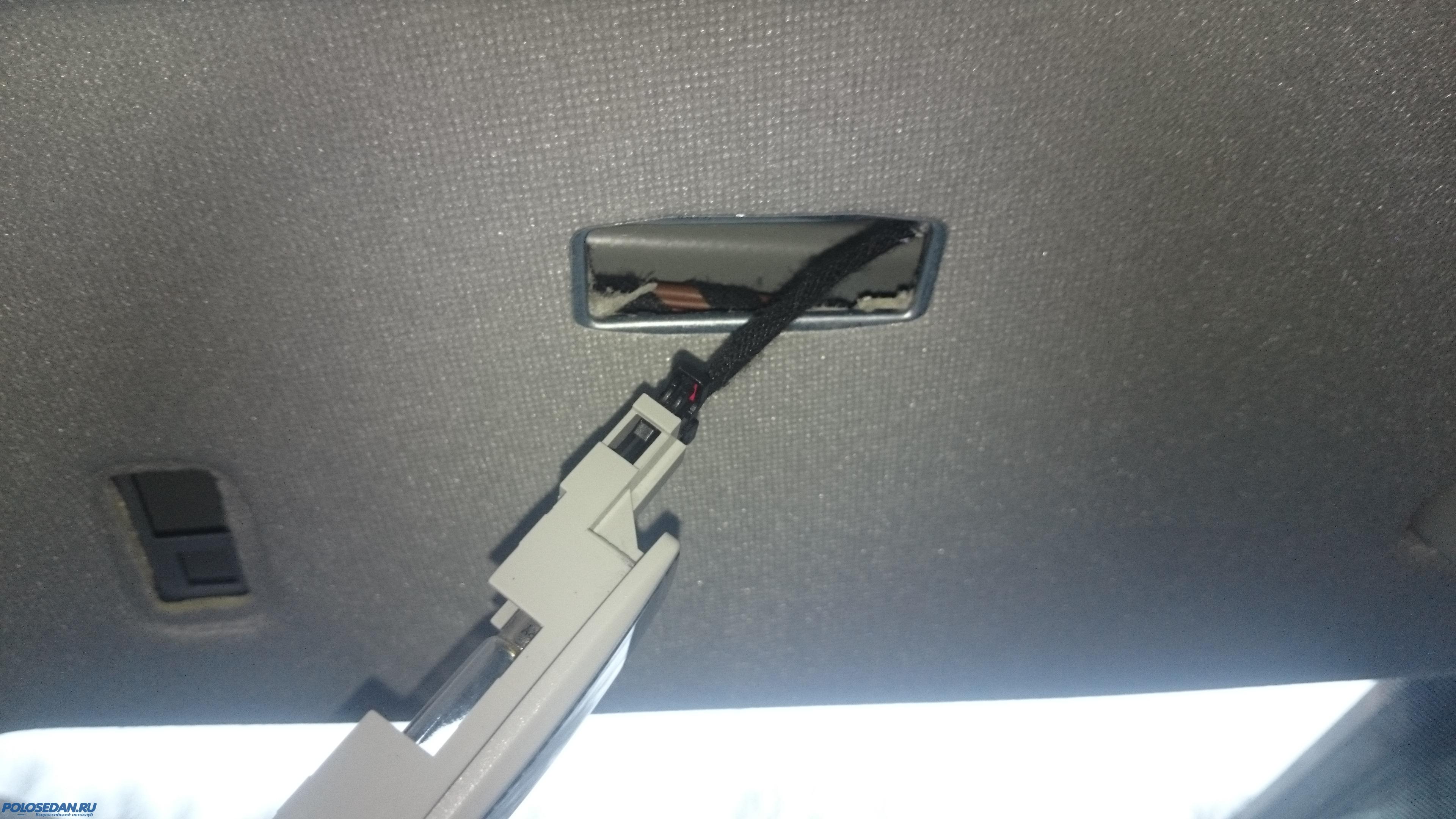

1. на сложенном козырьке (для удобства) отщелкиваем с 2 сторон защелку (в открытом положении отходит на 2-4 мм)
2. раскрываем козырек и выводим крючок крепления из отверстия в потолке.
09.JPG [ 1.82 МБ | Просмотров: 5596 ]
3. Протягиваем проводку козырька в отверстие.
4. Соединяем разъем
5. Сборка в обратной последовательности

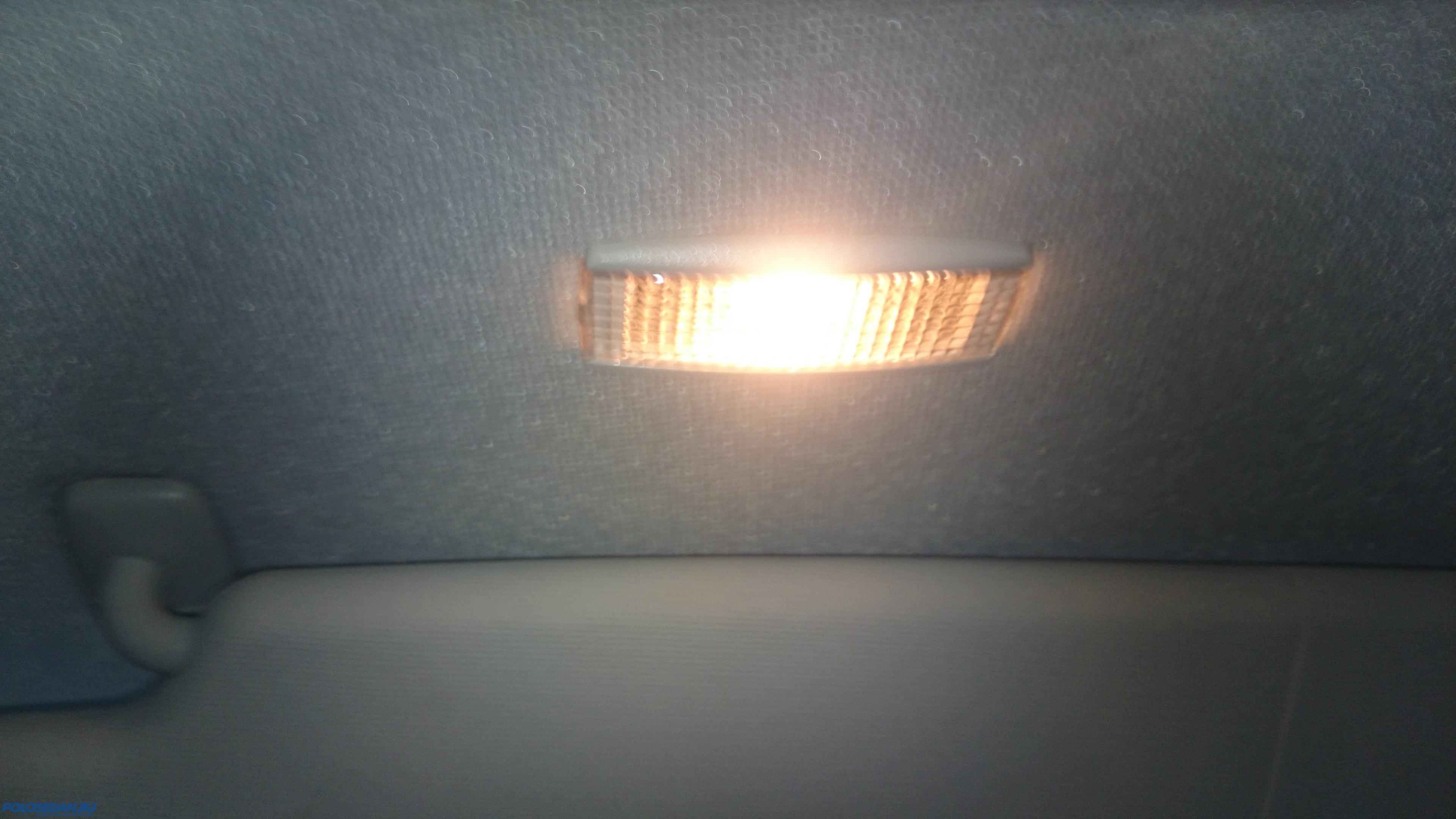

7. Перед окончательной установкой светильника проверяем работоспособность. В случае положительного результата окончательно защелкиваем.
8. Подключение к штатной проводке можно выполнить например прокалывающими зажимами а можно сделать транзитный переходник (штатная проводка не трогается)

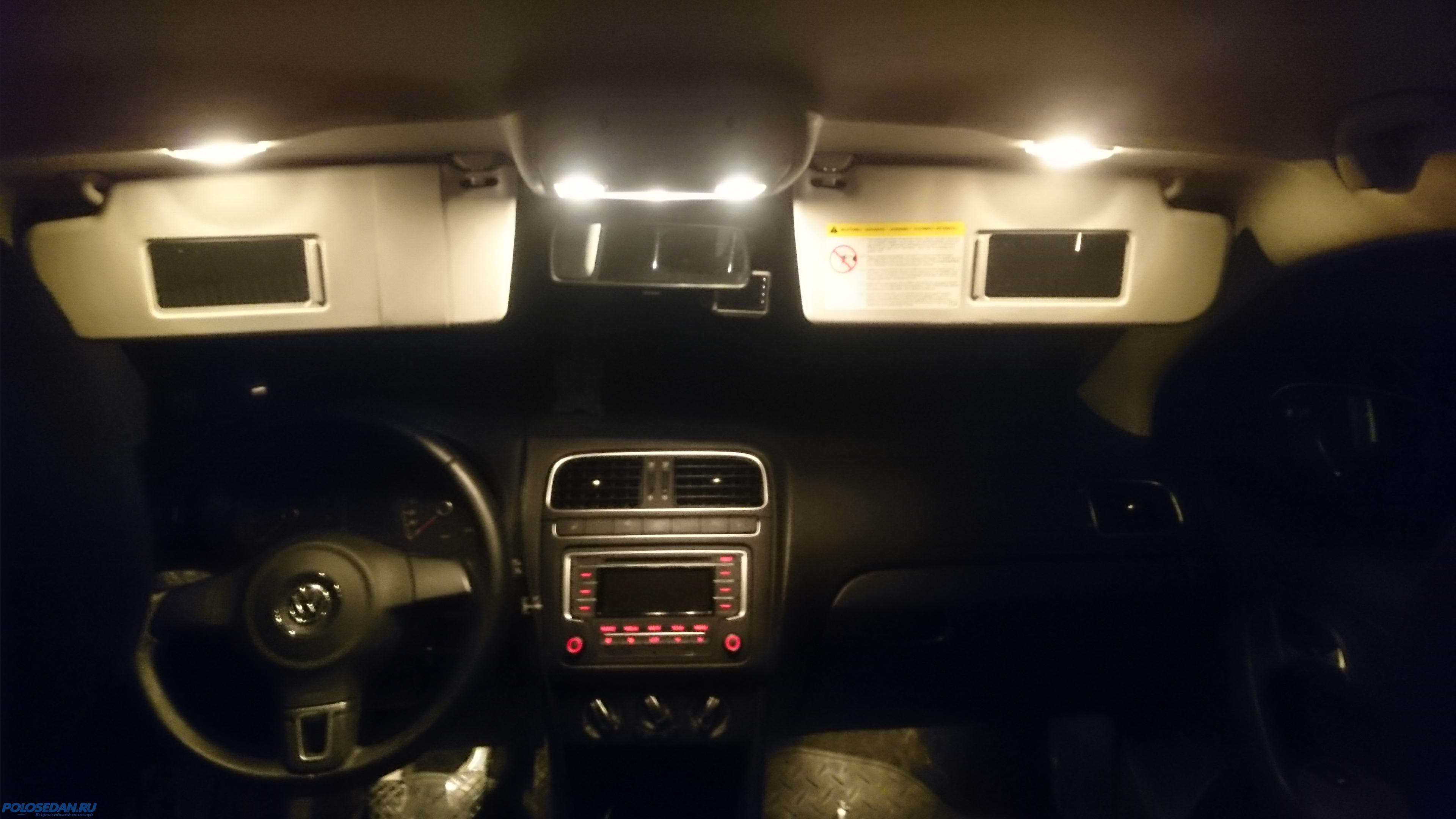

Окончательный результат...
DSC_0244.JPG [ 1006.55 КБ | Просмотров: 5596 ]

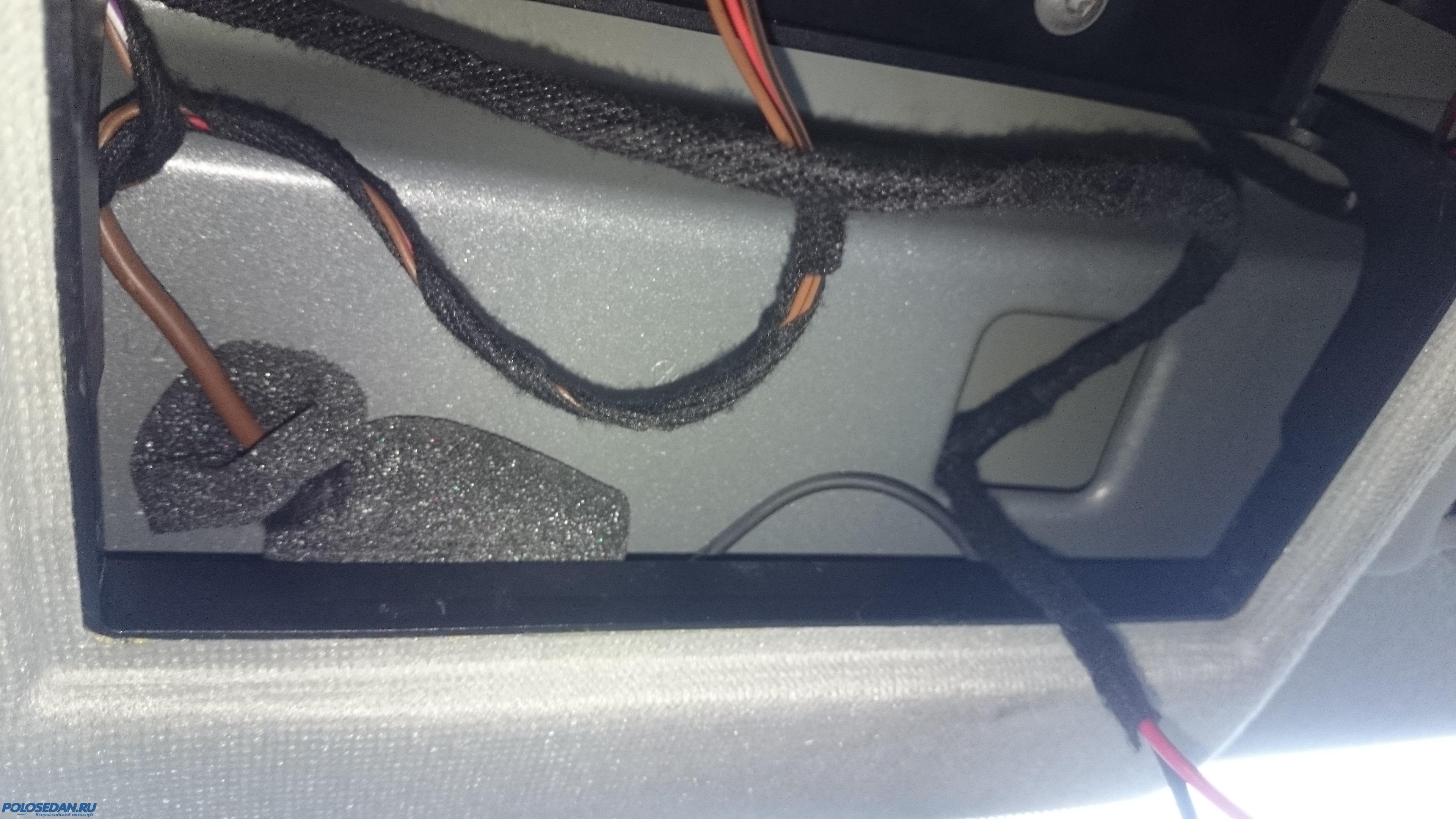

По результатам 3 дней эксплуатации дополнение тем кто захочет повторить.
Из-за проводки идущей к козырькам (идут внутри голого металлического короба) у меня появился "сверчок". На выходных вытащу и обклею тонким поролоном или другим мягким материалом. Так что тоже учтите и сразу предусмотрите, чтоб не переделывать.

Доброго времени суток.
обнаружил ошибку в своем описании инсталляции:
в замен:
читать соответственно:
000 979 131 E - Провода с пинами для разъема - 4шт либо пины N 103 358 07 - 8шт.
000 979 133 E - Провода с пинами для разъема - 4шт. - не нужны!!
просто сами пины не заказывал так как брал из личных запасов, а в изначальном перечне деталей который брался за основу переделки уже были указанные ошибки.
