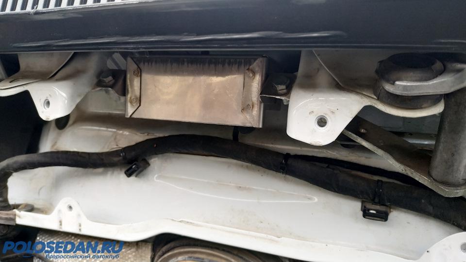

смотри на ось водительского дворника и на блок ЭБУД на перегородке- сирена находится соответственно за ними-левее-ближе к центру авто в зоне вакуумника
Где располагается ревун штатной сигнализации
видишь эту жестянку на двух болтах-это она

kolba-60, спасибо, Вам !
