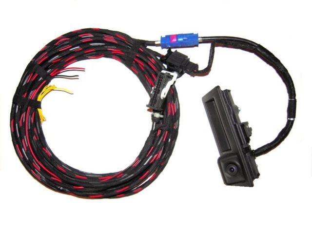

Т.к. у меня уже стоит РНС то я планирую поставить вот такую камеру!!! Кстати ручку тоже можно будет задействовать для открывания багажника!!!
Камера заднего вида для VW Polo sedan

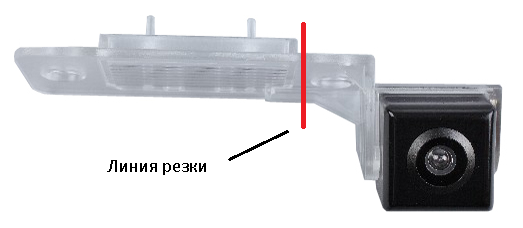

Установил себе камеру.
Заказывал вместе с магнитолой на сайте witson.com.
Купил вот эту модель: http://www.witson.com/en/displayproduct ... =100449260 . Скажу сразу – не подошла нормально. На мой взгляд, должна подойти вот эта http://www.witson.com/en/displayproduct ... =100442836 .
Пришла стекляшка на плафон (на фото полупрозрачная) с прикрученной камерой. Из камеры выходит один длинный провод (метра 3-3.5 примерно) для подключения в видеовходу магнитолы (с разъемом) и 2 коротких (1 м) для подключения к массе и питанию фонаря заднего хода.
Уже в гараже, сравнив плафоны, понял – придется придумывать, как установить. У нас плафон освещения не прикручивается на саморезы, а защелкивается в проеме. Стал думать – что делать. Вначале вынул внутренности из оригинального плафона освещения и переставил в новый. Держалось так себе. Но, если посадить на герметик, то было бы терпимо. Оставалась проблема с установкой в штатный проем. Примерив по разному, понял, без большого количества герметика не обойтись и будет выглядеть очень колхозно. К тому же, получается практически неразъемное соединение. Если вдруг перегорит лампочка, то снять будет можно, только отрывая герметик вместе с краской. Не очень.
В итоге, решил отпилить часть планки и ввернуть оставшуюся часть на саморез в штатный плафон. Благо, он пластиковый и есть место, куда можно ввернуть. Кроме этого, сделал небольшой пропил под провода от камеры. Прикрутилось нормально, камера не болтается. Влага внутрь плафона не попадает, дополнительно герметиком не промазывал ничего.
Питание подцепил в районе левой задней арки. С помощью лампочного тестера (лампочка с проводами) определил, какой провод идет к фонарю заднего вида (В процессе поиска спалил предохранитель, замкнув плюс на массу  ), срезал часть изоляции, прикрутил плюсовой провод камеры. Минус прикрутил к общей массе (на задней левой арке торчит шпилька для этого). Длины стандартных проводов не хватило, пришлось наращивать.
Провод к магнитоле протянул под левым порогом, длины хватило как раз.
Возникла небольшая проблема с обшивкой багажника. С пистонами надо быть аккуратнее, на парочке оторвались шляпки, пришлось менять.
Все провода аккуратно прикрепил к основному пучку, чтобы не болтались, места скруток, естественно, замотал изолентой. Пришлось помучиться с закреплением проводов под рулевой колонкой – ну очень неудобно там работать  .
Камера радует, парковаться с ней очень удобно. Не совпадает масштаб предупреждающих линий с реальным расстоянием. Пришлось опытным путем узнавать допустимый предел до препятствий.
Мне кажется, что для ФПС камера – очень полезный аксессуар, реально помогающий при парковке. Гораздо лучше, чем парктроник. Теперь я практически не оборачиваюсь назад, а ориентируюсь только по камере и зеркалам.
а как на счет такой же, но без резки багажника. именно вместо подсветки номера?
Сообщения: 1038
Благодарил (а): 116 раз.
Поблагодарили: 512 раз.
Fang-)
Мыслишь правильно) !

fang писал(а):
fang на моей предыдущей машине была ручка открывания багажника и тут мне ее очень не хватает. Почему бы не совместить прекрасное с полезным :grin:
Сообщения: 638
Благодарил (а): 196 раз.
Поблагодарили: 311 раз.
stas.volk писал(а):
fang писал(а):
искренне верю. жаль кузов и нарушать цинк. может всетаки есть что-то похожее под штатные размеры :?
