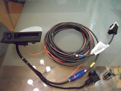

Так как у меня RNS 510 установил камеру заднего вида от Гольф Плюс без траекторий.Ставил еще в июне фото отчет не делал. Что покупал:Ручка с камерой - 5M0827566
Кабель - 5M1970161AC
Корпус разъёма - 3B0972722 - 1 шт.
Контакты под обжим - N10335807 - 3 шт.
В крышке багажника вырезал под нее место. Между плафонами есть выштомповка вот ее болгаркой и вырезал.
ручка с камерой встала туда как родная.Удобно и ручка теперь есть для открытия багажника и камера показывает, конечно качество у нее шикарное.
Подключение. Разъём 3B0972732:
1 - постоянные 12 вольт
2 - масса
4 - сигнал включения лампы заднего хода
Адаптация и кодирование:
В 37 (56) группе в RNS-510 ставим галку в 6 бите 3 байта и перегружаем.Радуемся все работает.
Комментарий к файлу: Так это выглядит в комплекте
Камера заднего вида для VW Polo sedan
2 - масса
Красавец!!! Зачот!!! А как ставил? Пришлось арматурные работы делать??
Молодец что по оригиналу пошел!))

grafik писал(а):
Я же написал, аккуратно болгаркой выштомповку между двумя плафонами вырезать, ручка с камерой туда встает идеально. Кто видел у меня думают, что это все штатно с завода.

grafik писал(а):
Молодец!!!!)))))
Забыл добавить при выключении задней передачи изображение на RNS показывает еще секунд 15, такая очень удобная опция если тут же быстро трогаешся вперед 15 секунд видишь чтоб никто сздади не подкрался и сам при выезде не кому не создаеш помех.
