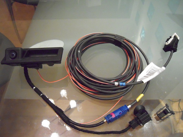

Так как у меня RNS 510 установил камеру заднего вида от Гольф Плюс без траекторий.Ставил еще в июне фото отчет не делал. Что покупал:Ручка с камерой - 5M0827566
Кабель - 5M1970161AC
Корпус разъёма - 3B0972722 - 1 шт.
Контакты под обжим - N10335807 - 3 шт.
В крышке багажника вырезал под нее место. Между плафонами есть выштомповка вот ее болгаркой и вырезал.
ручка с камерой встала туда как родная.Удобно и ручка теперь есть для открытия багажника и камера показывает, конечно качество у нее шикарное.
Подключение. Разъём 3B0972732:
1 - постоянные 12 вольт
2 - масса
4 - сигнал включения лампы заднего хода
Адаптация и кодирование:
В 37 (56) группе в RNS-510 ставим галку в 6 бите 3 байта и перегружаем.Радуемся все работает.
Комментарий к файлу: Так это выглядит в комплекте
Камера заднего вида для VW Polo sedan
DSCN8928.JPG [ 65.54 КБ | Просмотров: 27345 ]
2 - масса
Красавец!!! Зачот!!! А как ставил? Пришлось арматурные работы делать??
Молодец что по оригиналу пошел!))

grafik писал(а):
Я же написал, аккуратно болгаркой выштомповку между двумя плафонами вырезать, ручка с камерой туда встает идеально. Кто видел у меня думают, что это все штатно с завода.
Комментарий к файлу: настройки камеры
post-2854-0-40345900-1341827603_thumb.jpg [ 7.84 КБ | Просмотров: 27335 ]

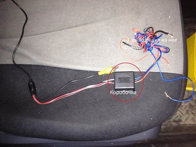

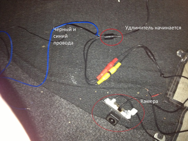

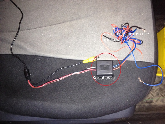

Здравствуйте. bt Прошу помощи!
Имеется камера. Пытаюсь подключить, не получается.
Вобщем сам камера, от неё отходят 2 провода, тюльпан и переходником по типу как на блоках питания различных. ( с этими проводами всё понятно). Далее идёт удлинитель, на конце со стороны камеры также тюльпан и вход для этого переходника питания (здесь тоже понятно) И теперь, здесь же отходят 2 провода синий и чёрный (здесь как я понимаю, синий на лампу заднего хода, чёрный на корпус). Со стороны магнитолы имеется 1 тюльпан в магнитолу. После идёт чёрная коробочка, в нёё входят 4 провода, выходят 3 (красный, чёрный и синий). Вот как с ними быть не пойму. Подключал камеру для пробы через лампу габаритов. При подключении высвечивался значек и надпись Camera. И чёрный экран. На включение и выключение габаритов не реагировало никак. Откручивал один из проводков от магнитолы надпись пропадала. Кстати подключал не на саму лампу а на плюс всей платы.
Пробовал дома к телевизору, так же черный экран, но подключал только блок питания и тюльпан.
Вот такая проблема. Помогите пожалуйста, кто чем может))) Спасибо заранее!!!
Что-то не нравится мне это....
попробуйте еще раз к телевизору : пошатайте проводки, проверьте несколько раз подключенные контакты и т.п.
Если изображения не будет - то что-то с камерой
(ну или в проводах - по возможности прозвоните тестером)

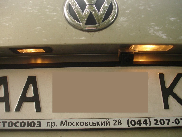

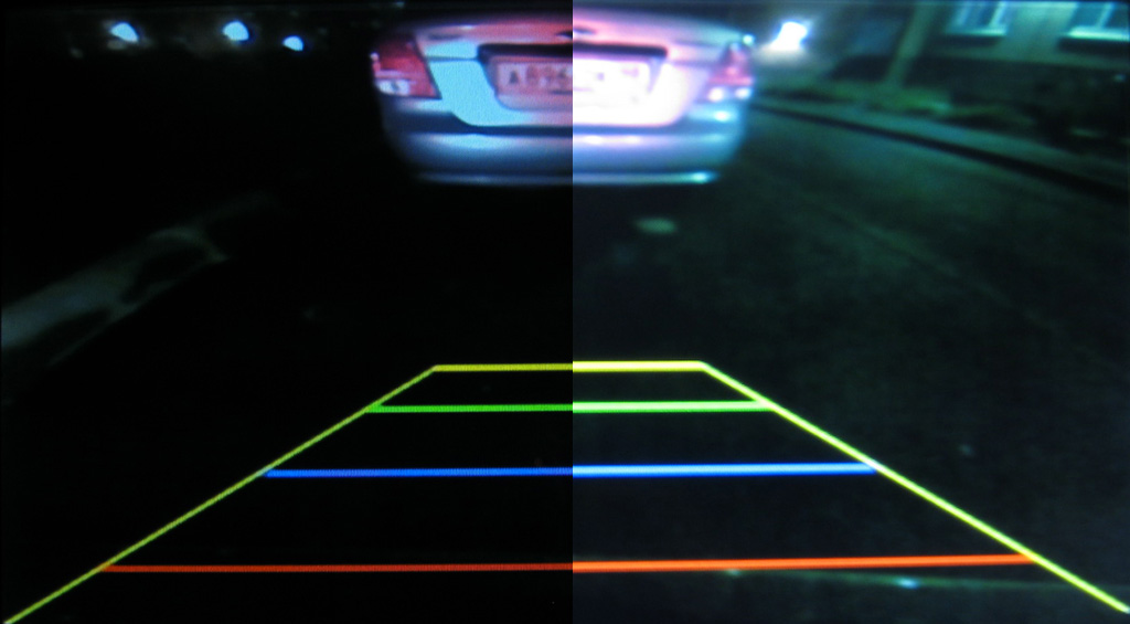

Поделюсь своими изысканиями...
Во первых, у меня нет и не будет RNS, поэтому рассматривал только мэйдин поднебесная варианты.
Установку только вместо фоноря подсветки номерного знака.
Подводные камни, с которыми столкнулся на этом пути:
1. Китайцы не знают о модели VW Polo (61) Sedan Rus, они знают о седане какого-то древнего года. Из этого вывод - если для китайской камеры указана совместимость с ПС - 99.99% нам не подходит.
2. Из п.1 следует, что искать надо камеру для моделей с идентичными фонарями подсветки. Тут дополнительный камень (подводный): как правильно было замечено, такие же фонари стоят на тигуанаг, туарегаг и еще где-то. Но, тигуаны и туареги должны быть 2011+ модельного года, т.к. на более старших стоят фонари аналогичные поло хэтч и, соответственно нам не подходят.
3. Для новых туарегов и тигуанов, в основном предлагают камеры в ручку багажника.А если в фонарь, то с урезаной подсветкой номерного знака (см. ниже).

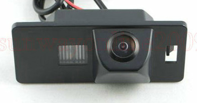

4. Камеры для Audi. Действительно, внешние габариты аналогични нашему фонарю, но:
- электрическая часть отличается по механической конструкции, в том числе разъемом.
- без напильника не влезет в посадочное место ПС. С напильником, кстати тоже не очень.
Камеры, устанавливаемые вместо фоноря подсветки номерного знака есть двух типов:
1. С камерой, замещающей часть подсветки.
Плюсы:
- надежное крепление камеры
Минусы:
- ухудшается освещение номера. Возникает тень от камеры.
- часто для освещения используют светодиоды, которые имеют отличну цветовую температуру от оригинальной лампы, следовательно, необходима замена второго фонаря на светодиодный для сохранения гармонии.
- большое смещение камеры относительно центра - картинка с боку получается.
2. С сохранением общей конструкции подсветки. При этом камера вынесана в сторону центра багажника на дополнительной площадке.
Плюсы:
- подсветка аналогична оригинальной
- камера расположена ближе к центру багажника
Минусы:
- менее надежное крепление камеры, за счет выносной площадки.

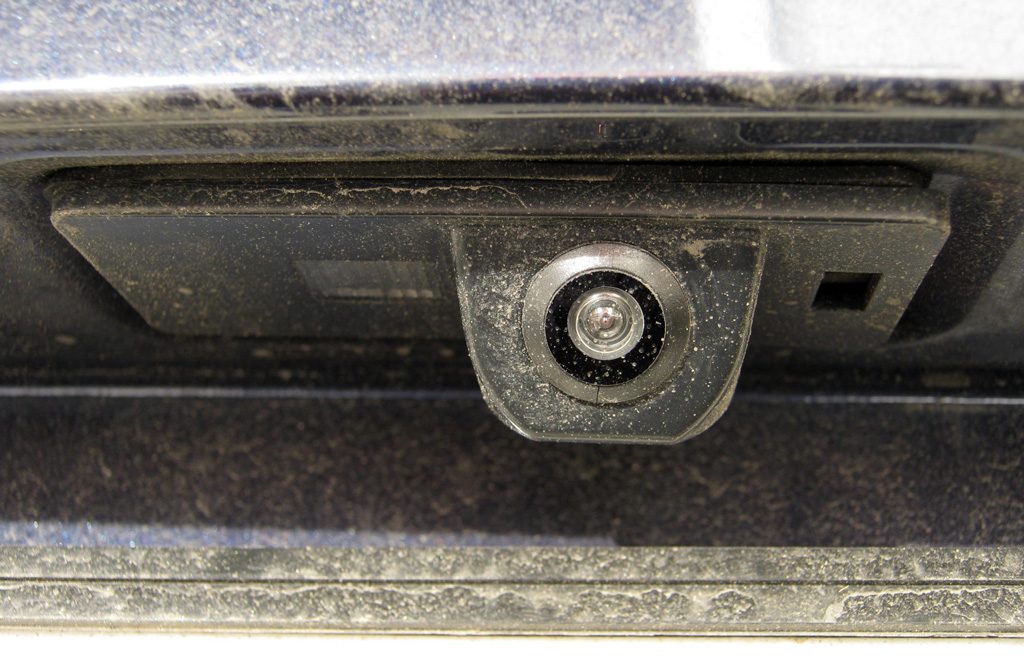

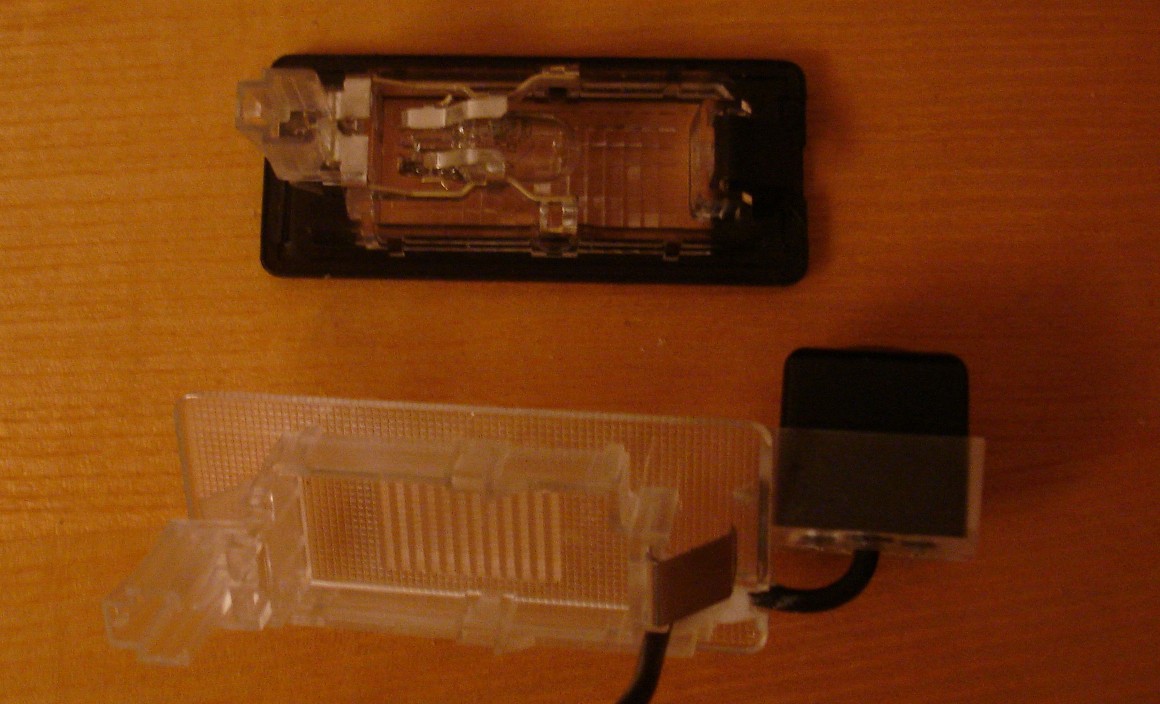

Долго искал второй вариант расположения камеры. Первым делом купил для Ауди. Пришлось подгонять размеры, в итоге спалил камеру термофеном, а результата так не добился. Кстати, камера была Sony CCD, очень понравилось качество картинки, особенно ночью.

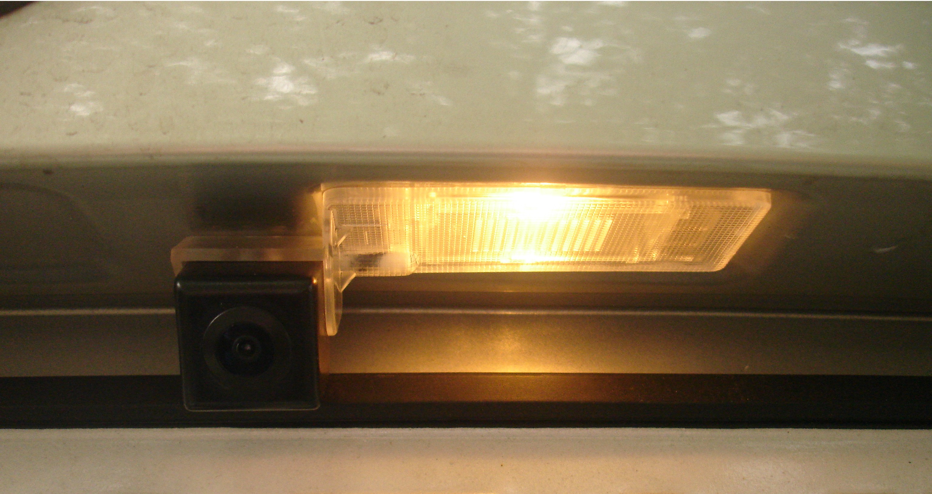

Потом нашел на ебее то, что надо:
Правда с CMOS камерой - качество картинки, по сравнению с CCD проигрывает. Такую же, но с CCD не нашел.
С этой камерой есть один нюанс: для того, чтоб работала подсветка, необходимо контакты снять с оригинального фонаря вместе с лампочкой.
Вот ссылка на аукцион, где брал:
http://www.ebay.com/itm/221121960508?ssPageName=STRK:MEWNX:IT&_trksid=p3984.m1497.l2649
Есть точно такая же, от того же продавца на алиекспресе, но дороже, почемуто.
В принципе, доволен, есть линии разметки.

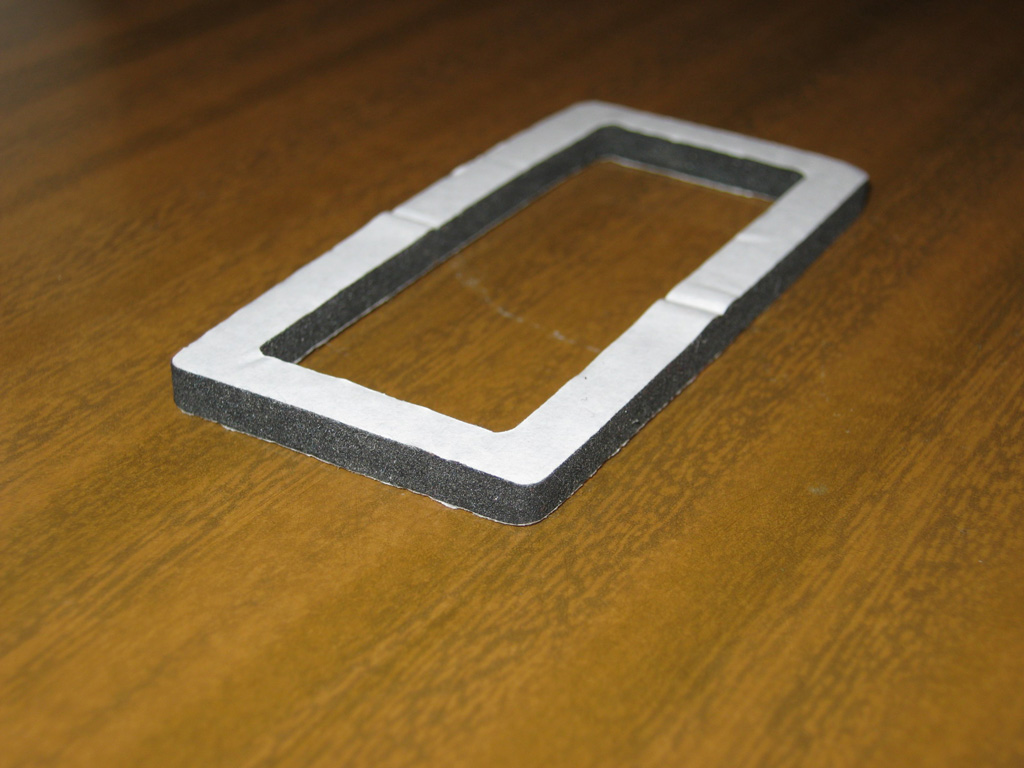

Из минусов - нет водонепроницаемой прокладки самого фонаря, прийдется силиконом наращивать.

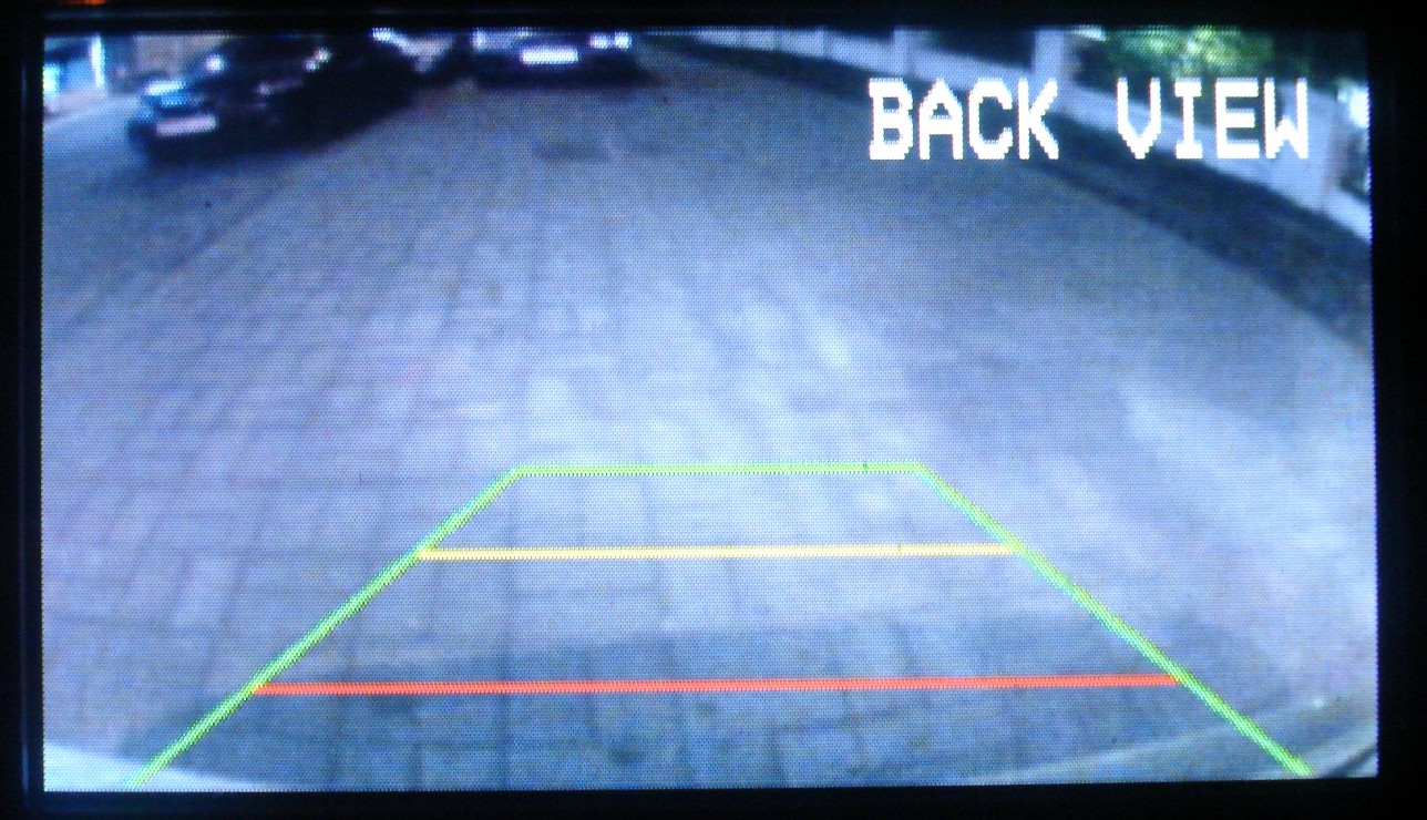

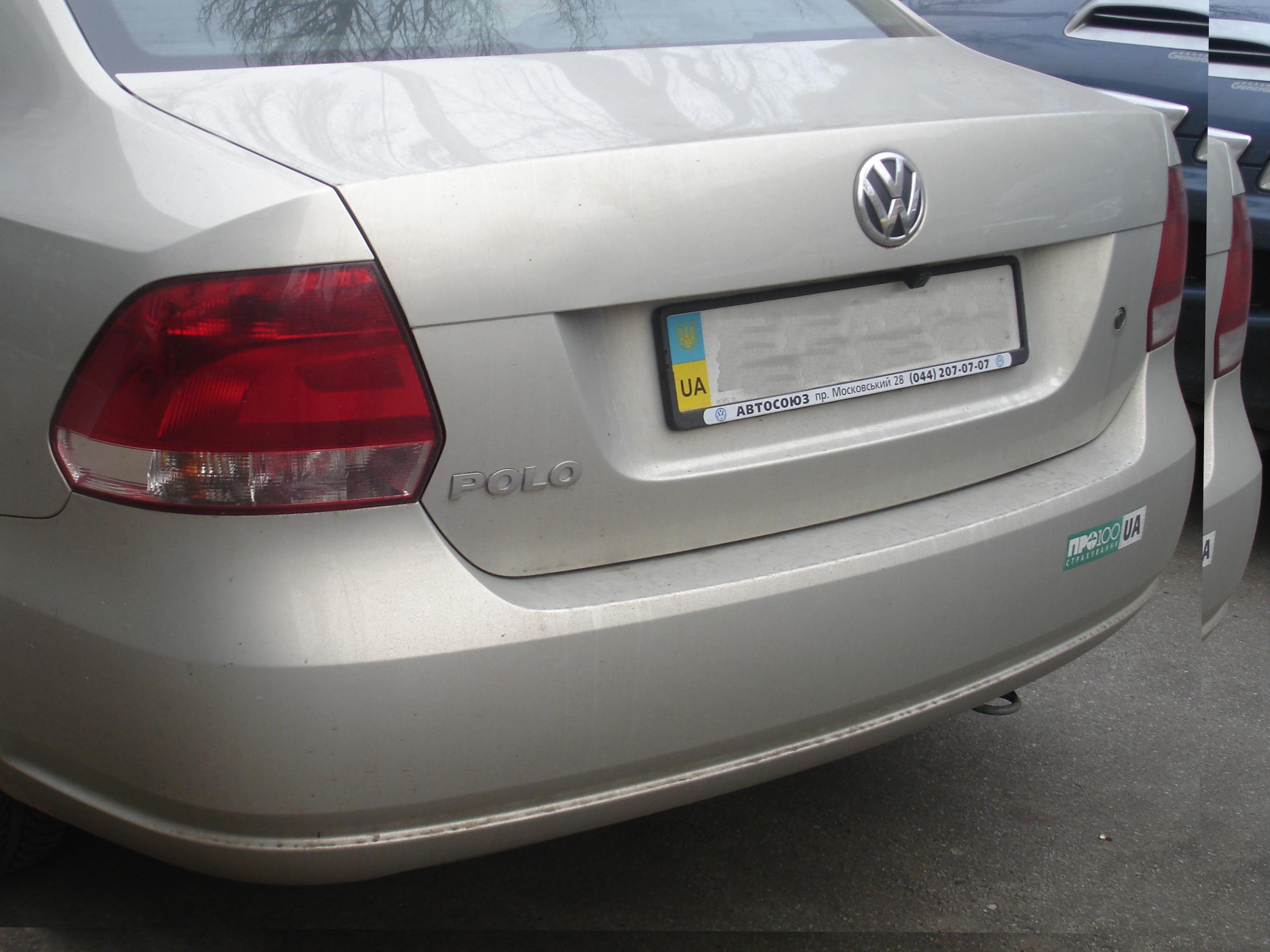

К сожалению, такие камеры не решают одной проблемы, которую надеялся решить. Когда выезжаешь задом от обочины, особенно если под углом, не видно несущихся тебе на корму попутных машин. Видимо, необходимо еще одну камеру ставить, видел где-то у китайцев подобное решение.

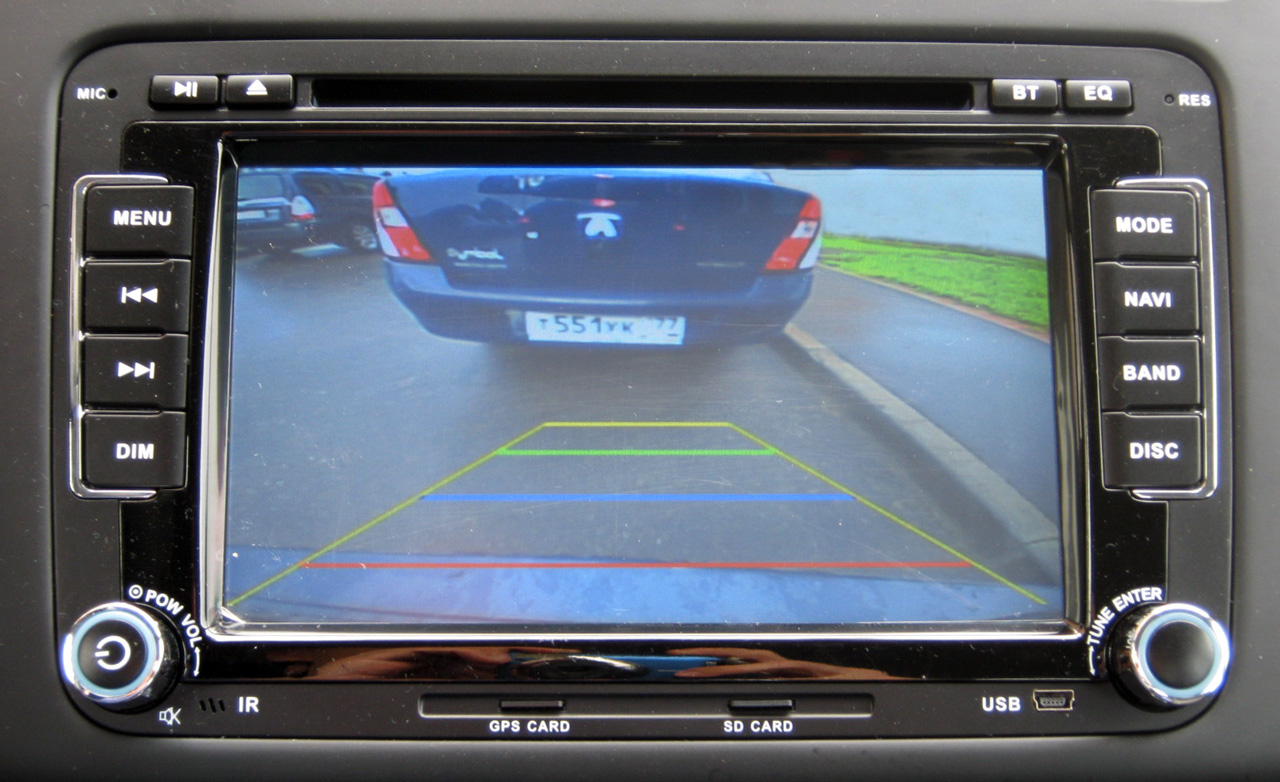

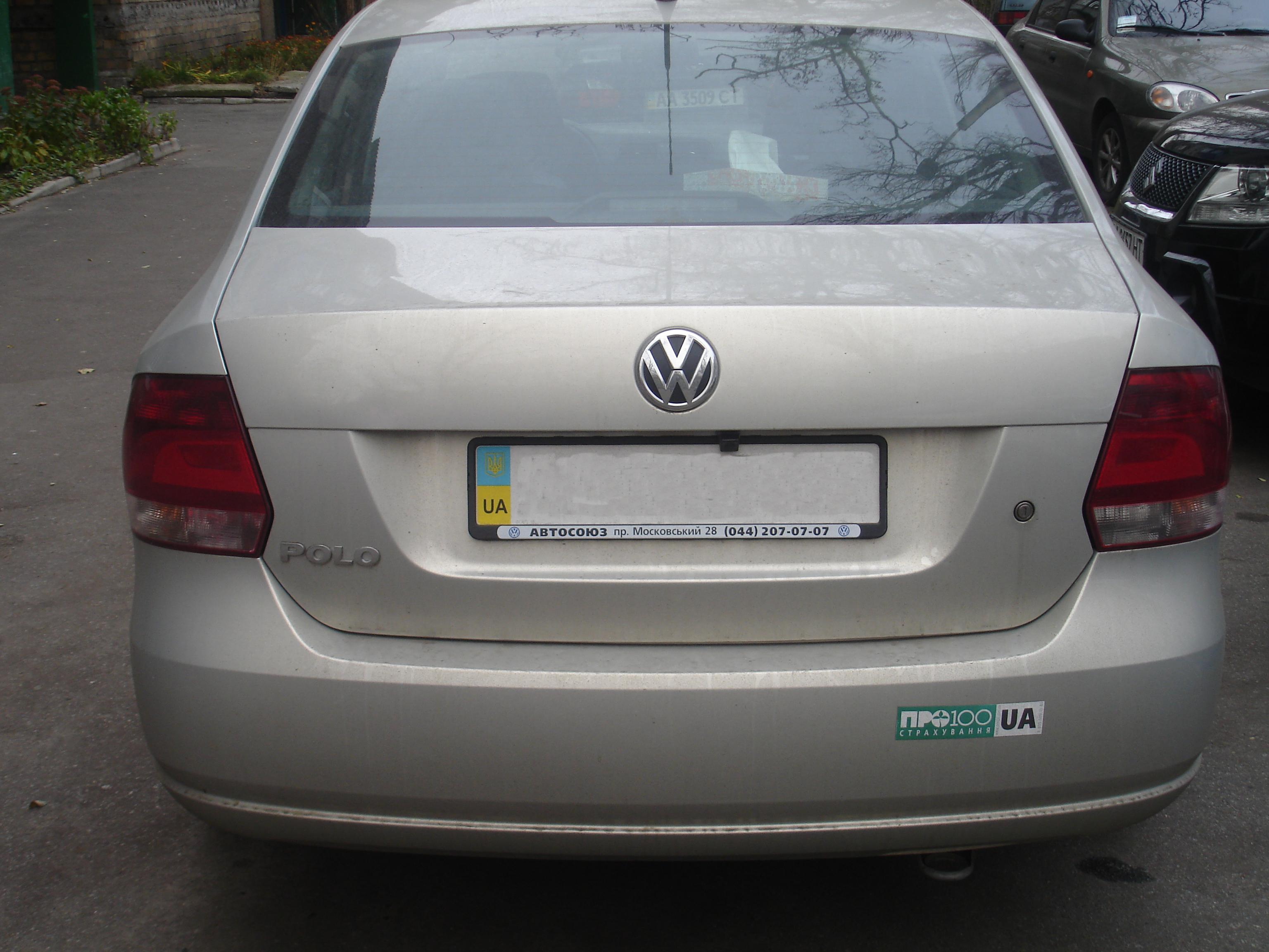

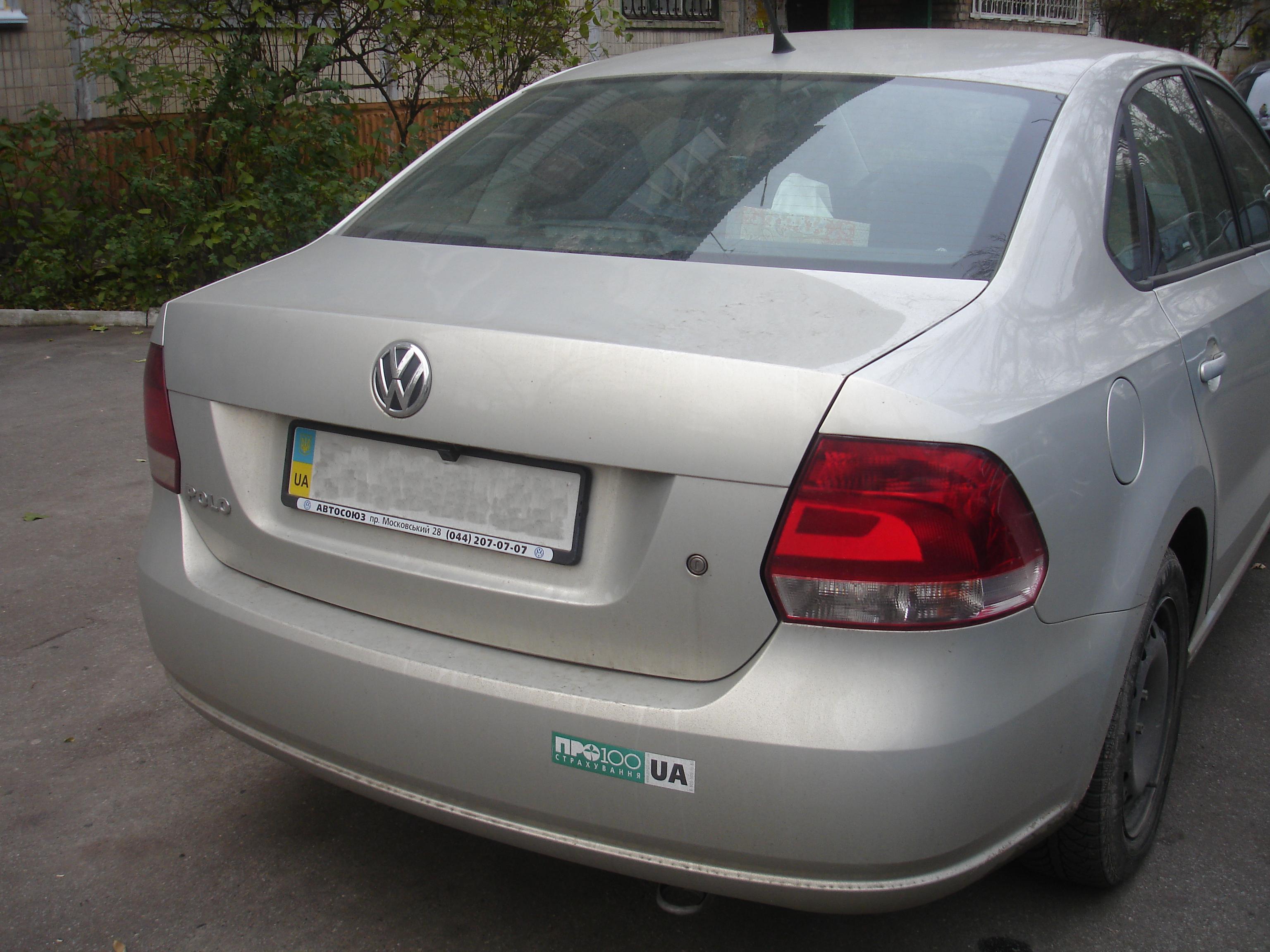

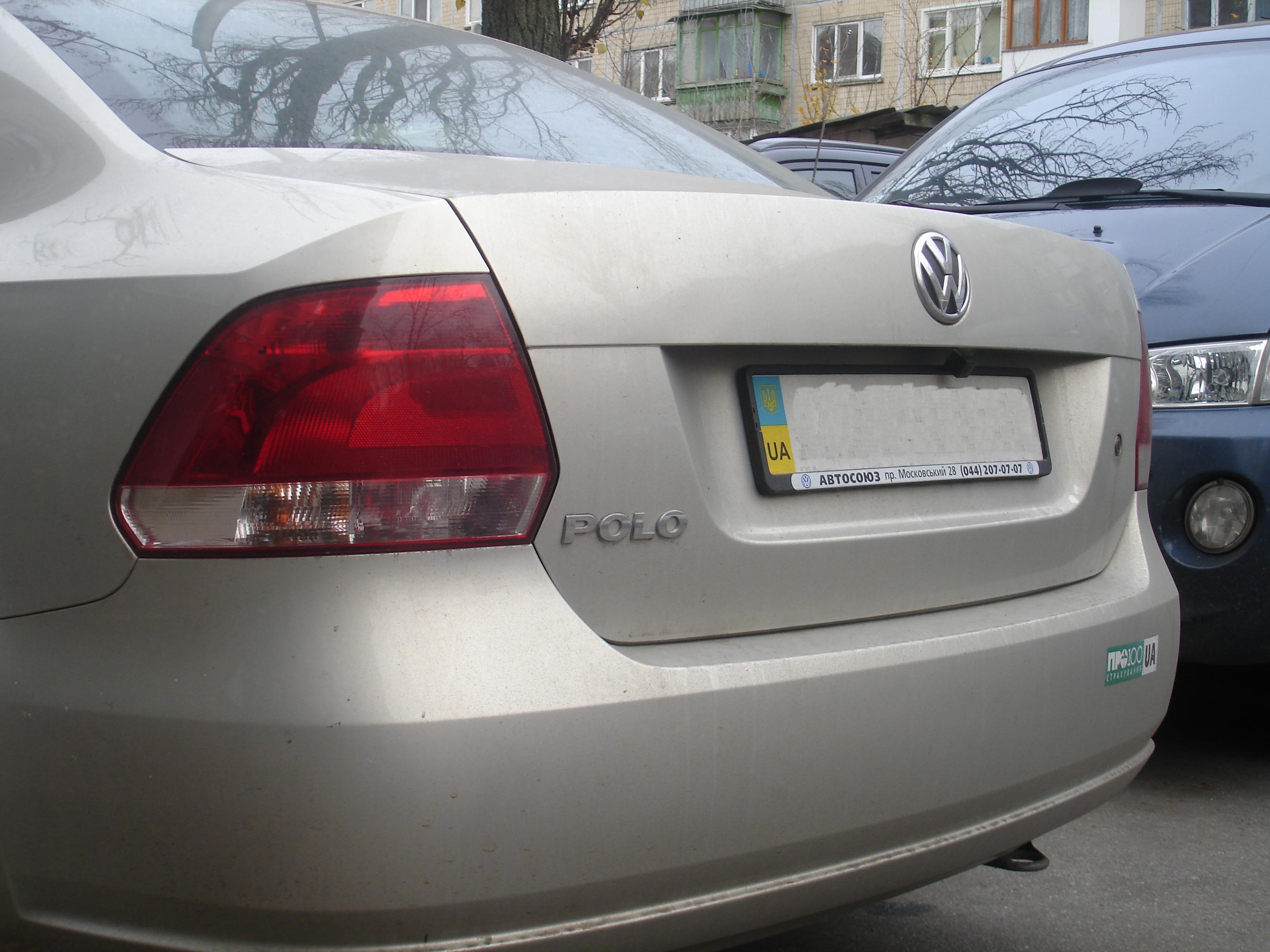

Backview1.jpeg [ 411.47 КБ | Просмотров: 21935 ]
Backview2.jpeg [ 558.8 КБ | Просмотров: 21935 ]
Backview3.jpeg [ 515.35 КБ | Просмотров: 21935 ]
Backview4.jpeg [ 459.74 КБ | Просмотров: 21935 ]

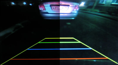

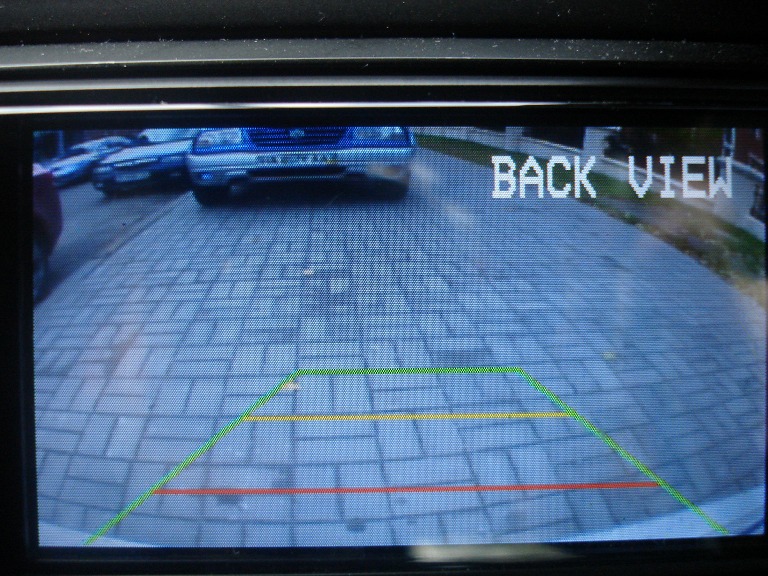

rc1.jpg [ 151.16 КБ | Просмотров: 21975 ]
rc2.jpg [ 88.06 КБ | Просмотров: 21975 ]
rc3.jpg [ 945.8 КБ | Просмотров: 21975 ]
Комментарий к файлу: день
rc4.jpg [ 175.47 КБ | Просмотров: 21975 ]
Комментарий к файлу: ночь
rc5.jpg [ 298.22 КБ | Просмотров: 21975 ]
Фотки прилагаются!
Видел подобную коробочку (у которой на выходе три провода: черный, синий и серый). В коробочке стоит реле. Соедините вместе синий и серый провода, и подайте туда +12.
Плюсы:
Минусы:
Плюсы:
Минусы:

Мой опыт:
Камера, встающая без физ обработки, только прокладка нужна, называется "для Audi A4L A5 TT" и ищется вот так:
http://www.ebay.com/sch/i.html?_nkw=cam ... TT&_sop=15
цена - от 17$
См. фото ниже и подробный отчёт по установке и работе по ссылкам.
http://www.drive2.ru/cars/volkswagen/po ... al/202268/
http://www.drive2.ru/cars/volkswagen/po ... al/206703/

prokladka.jpg [ 190.55 КБ | Просмотров: 22031 ]

camera.jpg [ 20.81 КБ | Просмотров: 22031 ]
