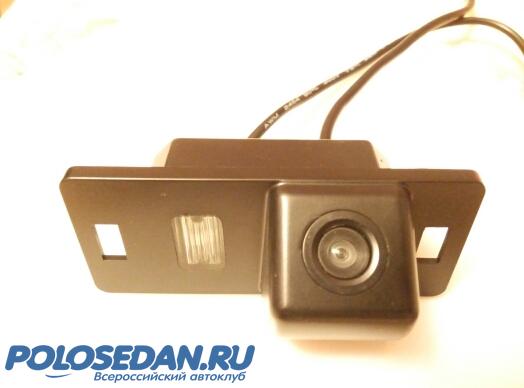

Planet писал(а):
Есть крышки багажника старого и нового образца. Там отверстия немного отличаются по размеру, если не ошибаюсь. У вас нового.
Таких тонкостей не знал - выбирал по размерам из шапки темы, модели авто(AUDI TT) и типу камеры(CCD Sony). Размеры камеры есть в моей ссылке выше на Ali(76х32мм).
Planet писал(а):
Родные плафоны с светодиодной подсветкой?
Если да, то размеры под них другие. вот пример https://www.drive2.ru/l/5255819/
Да, светодиодные. По вашей ссылке в корпусе черного цвета, разъём всередине.
P.S. Кстати резиночка на фото присутствует на штатном фонаре подсветки.
https://g-a.d-cd.net/ce6acdcs-960.jpg
Наверно можно ее переставить на камеру - она должна подойти!
Planet писал(а):
PS Хотя там вроде бы в глубину только другие, может по длине и шириине не отличаются))
Так и есть! Я отличий по посадочному отверстию в крышках не заметил.
Расположение разъемов на фонарях только разное!

Axe78rus писал(а):
Всем привет! Сегодня мне пришла вот такая камера с али. Проверил ее на телике, и заметил что изображение зеркальное... право - лево, лево - право. Зеркало заказал такое тоже с али, но еще пока идет. Вопрос! Получается что и на зеркале у меня будет такое же изображение? :-(
Тоже собираюсь заказать по этой ссылке http://ru.aliexpress.com/item/Free-Shipping-SONY-CCD-Chip-CAR-REAR-VIEW-Reverse-With-Guide-Line-CAMERA-FOR-AUDI/1625620600.html
Вам пришла эта камера. Соответствует ли камера, фото которой можно увидеть на сайте продавца по ссылке выше, тому что пришло вам в реальности??
вот так на сайте выглядит и должна приходить именно такая
Камера заднего вида для VW Polo sedan
Просто, если почитаете комментарии/отзывы к этому заказу, то найдете 2 фотки, на которых люди упоминают о другой камере с двумя защелками, которую им прислали (не ССD, а просто HD). И выглядят они по-другому. Качество скорее всего хуже.
и вот
Вам какая пришла? Соответствеут ли картинка на сайте тому что в реальности?

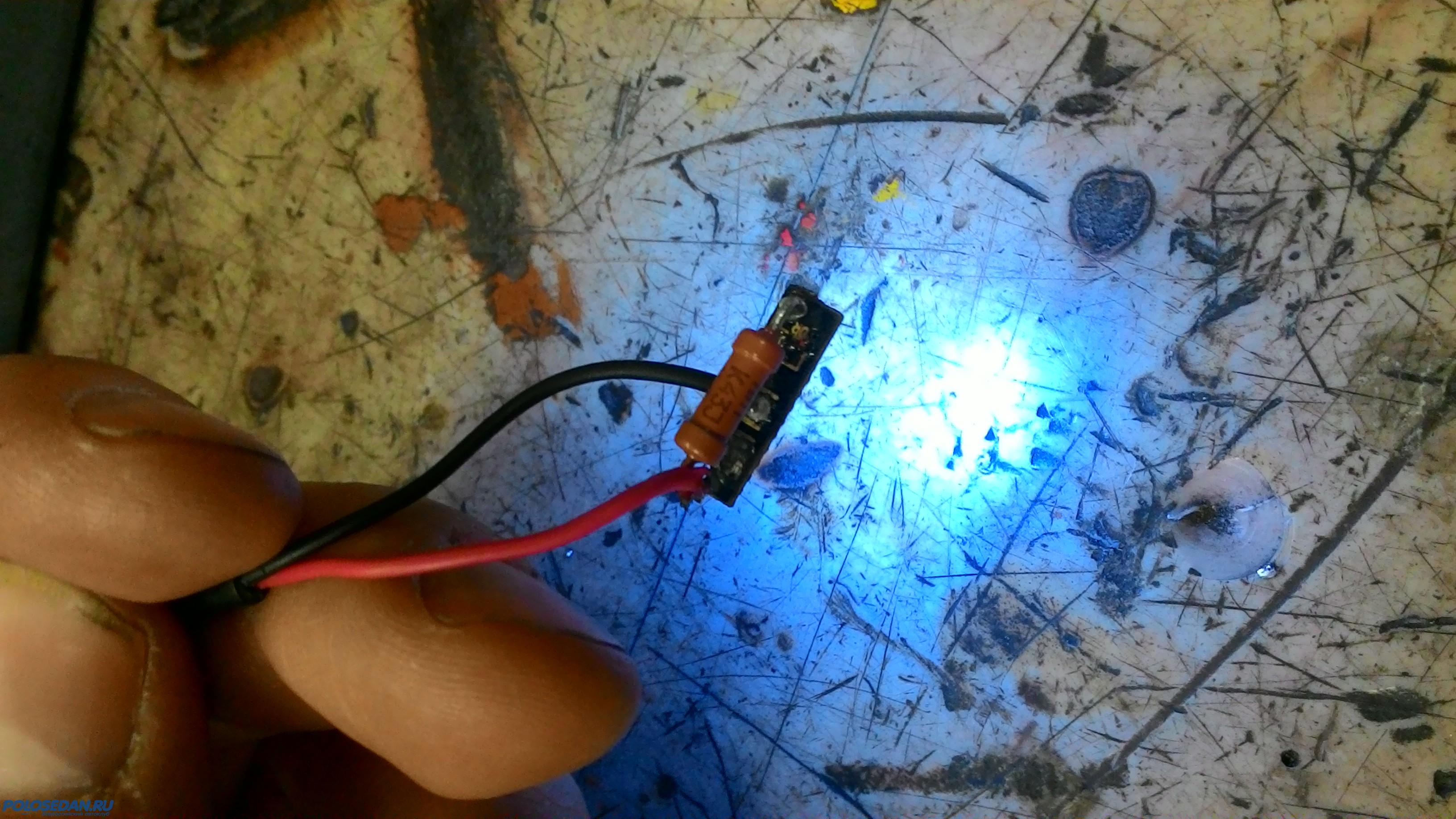

Народ, кто менял в камере подсветку номера. Случилось так что камера разобралась, буду склеивать. Заодно хочу подсветку сделать. Китайская подсветка перестала работать, выгорели сопротивления на платке с диодами. Даже не знаю какой номинал подобрать. Думаю заменить на лампочку или новые диоды. Кто делал такую процедуру и чем камеру склеивали?
Сообщения: 1469
Откуда: Магнитогорск
Благодарил (а): 585 раз.
Поблагодарили: 290 раз.
Имя: Егор
Порешал свою проблему. Плата с диодами оказалась работоспособной. Подгоревшая но дорожки целые. Два диода включены параллельно, в послед им припаял сопротивление МЛТ ещё советские. Номинал подобрал экспериментально. Сначало впаял на 100 Ом. Получилась печка. Даже рука не терпела, как нагревался резистор. Потом 270 Ом, уже лучше, но по прежнему горячо, что рука не терпит. Дальше 430 Ом. Компромиссный вариант. Яркость диодов не сильно упала и резистор сильно не грелся. Закрепил всё это дело в камере. Заодно прикрепил матрицу к фокусирующей линзе, т.к. она тоже отвалилась. Пользовался клеевым термопистолетом. Всё собрал и охренел какое качество оказывается у камеры. Всё дело в том, что ещё походу с завода матрица была не до конца приделана к линзе. Поэтому картинка немного была расплывчатая, но я списал это на китайскую камеру. Теперь я вижу рисунок протектора на снегу, как будто HD поставил. Только теперь камера смотрит ещё ниже, я даже вижу краешек номера и цифарки, видимо так и должно было быть с завода. Придется немного привыкнуть, но функционал от этого камеры не изменился. Поездил без неё пару дней, а уже как без рук. Всё таки удобная вещь.
А теперь из за чего всё это получилось. При включении задней пропало изображение, даже камера не включалась, как будто сигнал на магнитол о включении задней не приходил. Начало проверку с магнитолы( на неё не приходило +12 после включения задней), потом камера(которая при демонтаже и сломалась) ну и наконец нашел причину. Лопнул провод камеры в районе петель багажника. При открытии закрытии он гнется. Беда была в том, что когда я ставил камеру( 3 года назад) я крепил кабель камеры к штатному каналу с проводкой стяжками, и видимо слишком сильно затянул, тогда ещё проводочки мягкие были. Сейча на морозе и от времени изоляция стала жестче. И вот провод лопнул прямо под хомутом. Видеосигнал не пострадал, порвался только сигнал заднего хода. Скрутил, пропаял, термоусадку посадил. Надо было всё таки не лениться и уложить в штатную гофру. Так что все кто будет делать, имейте ввиду.
