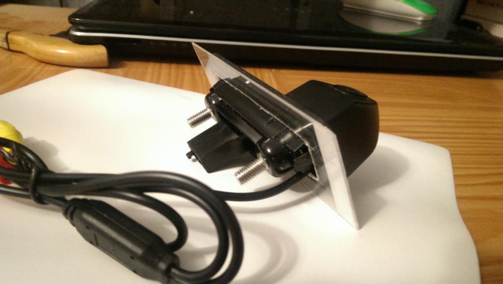

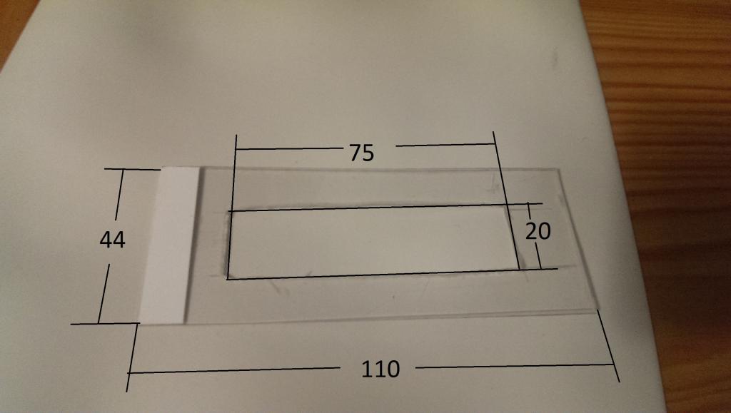

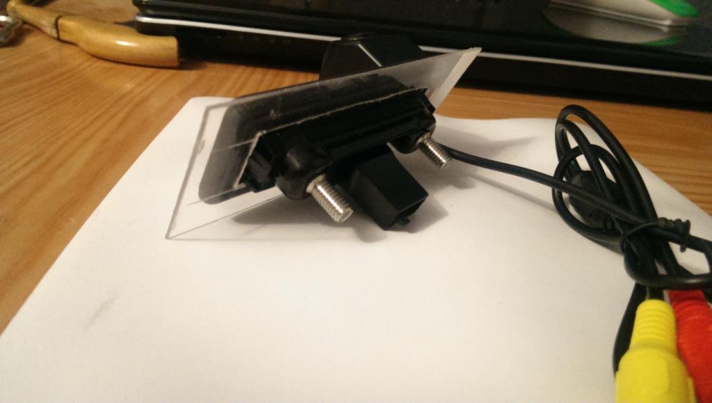

У меня была куплена камера в ручке для audi A1 skoda fabia oktavia. Но как я понял позже ее размер (92х35) мне не подходит, т.к. мой поло второй половины 2016 и у него размеры ручки 110 на 44. Пришлось заколхозить пластину с нужными размерами. Пластик использовал прозрачный, его еще вешают на стенды для объявлений под лист А4. Пока камеру не ставил, жду мафон из китая. Может получится.Камера заднего вида для VW Polo sedan
