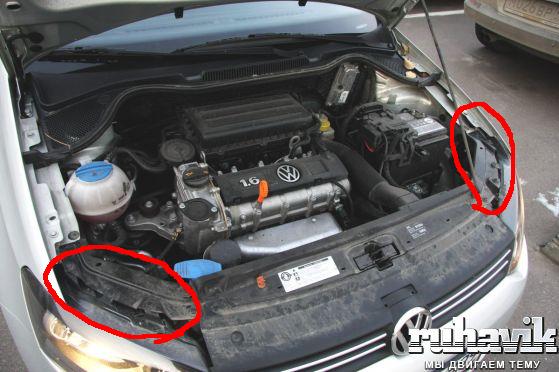

Подскажите, кто ставил замки капота, куда ставели ( лутше покажите фото установки :-) ), сам хочу поставить Defen.Time Doublelock , вот только место под два штиря пока толком не нашел.
Сообщения: 2010
Поблагодарили: 303 раз.
имхо самое адекватное место для замка с двумя сферами в нашем случае -это в районе фар(см фото).
фото установленного комплекта позже выложу
Замок капота
5f803f558367a6b5583bb8fe83e04561.jpg [ 43.91 КБ | Просмотров: 12632 ]

так же важен "способ" монтажа сфер....не вздумай прикручивать их на саморезы из комплекта или садить на клепки- крышка капота из мягкого металла, и вырывается вся эта бижутерия за один подход, причем с минимальными повреждениями.

самый простой и надежный вариант подложить гайку с юбкой ,на поло это просто делается с помошью пластиковых хомутов ,стяжек.

как-то жидковато помоему.
я прилепил на холодную сварку к штатной "пластине" из комплекта гайки, просунул на веревочках все это хозяйство через технологическое отверстие и снаружи прикрутил винтами. Таким образом пластина находится "врутри" капота и выдрать оттуда ее просто не реально. Такой способ считаю надежным, но ваш тоже лучше, чем на саморезы :)
Зарегистрирован: 05 сен 2011, 23:36
Сообщения: 26
ну мне кажеться Вы переустремились)) .моим способом замки в нашей компании ставяться на 3-5 машин в день ,попыток угона их 1-3 раза в месяц выдратых штырей не видел ни разу)) а вот отпиленных не один десяток.

Romann
может потому и не видели, что на родные саморезы не крутите их :)
