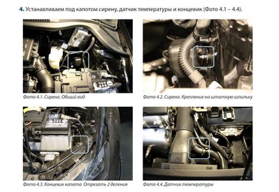

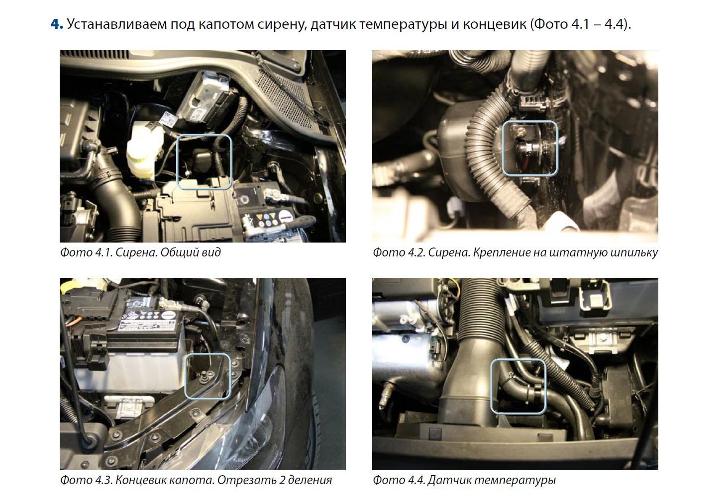

alexxff2 писал(а):
eka-бука
Чтоб поставить концевик капота сверлить ничего ненужно,я даже под сирену не сверлил,все установил в штатные отверстия!
По поводу датчика капота, оно конечно хорошо, я и сам его поставлю, но капот с наружи не чем не открыть, только из салона !!!
Серену логичнее поставить сюда (смотрим фото).

eka-бука
Это конечно вопрос не по теме,надо перебираться в тему про установку,а в чем логичнее я не понял? Тем что выложена фантазия одного из старлайновских спецов?
