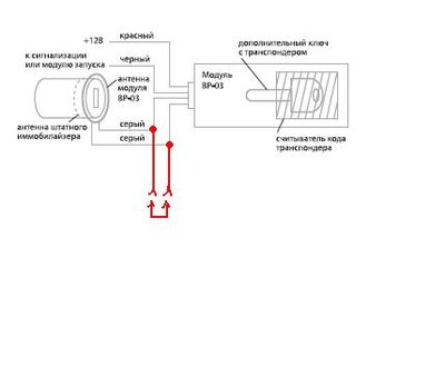

снова возник у меня этот вопрос, возможно немного странный:
возможно ли сделать съемный блок автозапуска, ибо нужен автозапуск реально (ну не на полоседане, а вообще) только зимой, в остальное время этот блок снят, зимой же если машина стоит в надежном месте - блок оставляется в машине, если в ненадежном - блок снимаем и забираем с собой, при этом блок должен быть видимо не под приборной панелью, а где то в более доступном месте...
сейчас быстро посмотрел ради интереса старлайн-а92, там модуль встроенный, можно снять обходчик, команда на дистанционный запуск пройдет, но не заведется .
снимаем и уносим обходчик, а в удобном месте прячем секретную кнопку или разъем и вставляем в него перемычку чтоб с ключа можно было завести авто (как вариант под панелью геркон,а снаружи магнитик прикладывать при необходимости)заодно так появляется еще одна "секретка" на случай кражи ключа и пульта.
теоретически,думаю, можно и с другими системами сделать,правда для этого надо "курить" инструкцию для конкретной системы.
смотреть как и какие цепи подключаются, потом делать фишку-заглушку с перемычками которая будет вставляться вместо модуля или параллельно ему но в другом месте.
P/S: извиняюсь спросонья попутал draka , ВР-03 может не в разрыв штатной катушки ставиться а параллельно,тогда просто снимаем модуль и уносим, а схема для случая "в разрыв" пригодиться.
Добрый день.
Откровенно говоря, не совсем понимаю смысла в подобного рода "временном автозапуске", а также не совсем понимаю понятия "машина стоит в надежном месте"..
Однако, не смотря на это все, лично я не вижу смысла в подобного рода "съемных" обходчиках и т.п., так как в любом случае подобное решение подразумевает размещение оборудования в легком доступе - с этой точки зрения, если действительно "надежное место", возможно проще будет оставить ключ в замке зажигания, и при команде на автозапуск чип будет считываться таким образом...
С Уважением, Виталий.
