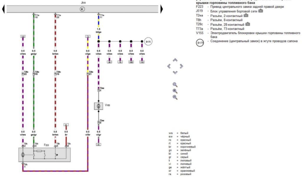

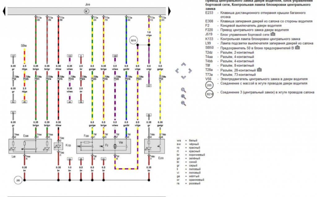

Я пока остановился на StarLine E95 ВТ 2CAN+LIN (в данном случае LIN шина не подцепляется) в режиме Slave. У них так же указано, что по CAN можно только читать информацию. Но меня смутил другой момент, при установке управления дверми они рекомендуют подключаться к коричнево-зеленому проводу который идет в дверь водителя, я посмотрел он выходит из 25А контакта блока БСМ, т.е. это кнопка блокировки/разблокировки на стороне водителя и тут засада, при закрытии машины с брелка у меня данная кнопка не активна.
Читая схемы пришел к выводу, что лучше всего было подключаться к зелено-желтому проводу, т.е. 24А контакта блока БСМ, данный провод повторяет действия открытия машины ключем в личинке. Решив попробывать я закрыл машину штатным брелком и открыл с помощью личинки и вот тут меня ждал сюрприз машина заморгала и заорала гудком на всю улицу, хотя у меня в комплектации сигналки на было. 3 года езжу на машине и не знал об этом, вообще машину не открывал с помощью личинки :) Покопался в инете, в том числе и у нас на форуме и узнал, что штатные сигналки есть у всех только не активированы, ну да ладно суть не в этом, а в том что получается, что и 24А контакта управление штатным замком не получится.
Можно еще попробовать управлять непосредственно моторами дверей контакты 11A и 12A в блоке БСМ меняя полярность, но в этом случая как поведет себя блок БСМ при закрытии с сигналки, а потом при закрытии с штатного ключа не понятно, т.е. есть ли там защита от этого и снимится ли штатная сигналка с охраны в таком случае.
Кто куда подцеплял подскажите?
Добавлено спустя 17 минут 58 секунд:
Вот схемы левой передней двери и задней правой двери, откуда я почерпнул информацию
Левая передняя дверь
Выбор сигнализации
Правая задняя дверь
Выбор сигнализации

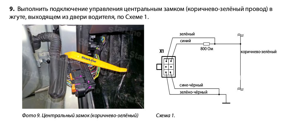

Подключение которое предлагает StarLine
Выбор сигнализации

Вот ты заморачиваешься.
подключайся к 25му контакту блока BCM и не вникай.
Если у тебя будет слейв режим, то это и так подразумевает что будешь управлять штатным брелоком, а соответствнено можешь старлайн вообще не подключать к дверям.
Но на случай если будешь управлять не родным брелоком, то как раз такое подключение (к 25ому контаку) и будет верным.
Я вот например так вообще буду вживлять в сигналку плату от родного брелока (есть лишняя) и привяжу ее к блоку BCM. Будет вообще полностью беспроводное подключение управлением дверьми )

В том то и дело, что управление центральным замком в режиме SLAVE для нашей машины, согласно информации от старлайн, не возможно. Можно либо штатным либо сигналкой, а мне бы хотелось и штатным открыть и сигнализацией открыть (если я нахожусь далеко от машины и штатный брелок не берет). Было несколько раз, например такое, поехали за ягодами я далеко ушел на другую гору, жена пришла кричит открой машину, а штатный брелок не дотягивается, а тут ягод куча, пришлось топать открывать, а потом обратно дособировать :( , вот и ищу выход.
Но в принципе есть выход его подсмотрел у нашего одноклубника Van Highlander, вообщем если убрать галку 9 блоке 07 кодирование 6 байт 3 бит, то машина открываясь с личинки снимается с штатной сигнализации, т.е. можно использовать 24А контакт блока БСМ.
Но это не совсем красивый вариант, так как можно открыть ключем и снимутся штатная сигналка и скажет дополнительной, что нужно сниматься с охраны, но тут надо учитывать, что в режиме SLAVE нужна авторизация по метке, т.е. если в течении 10 секунд сигнализация не найдет метку, она заново заблокируется либо будет орать, если ошибки в зонах охраны.
Я пока склоняюсь вообще отказаться от управления ЦЗ сигналкой, хоть два дополнительных канала освободятся :)
