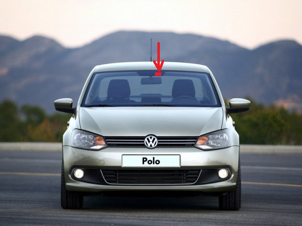

Sergey_M
если не сложно- можно фотку места установки RF-модуля на лобовом?
Сообщения: 1313
Откуда: Россия, г.Тверь
Благодарил (а): 248 раз.
Поблагодарили: 297 раз.
lex, вот здесь:
Выбор сигнализации
vw_polo_sedan_07.jpg [ 63.86 КБ | Просмотров: 3559 ]
