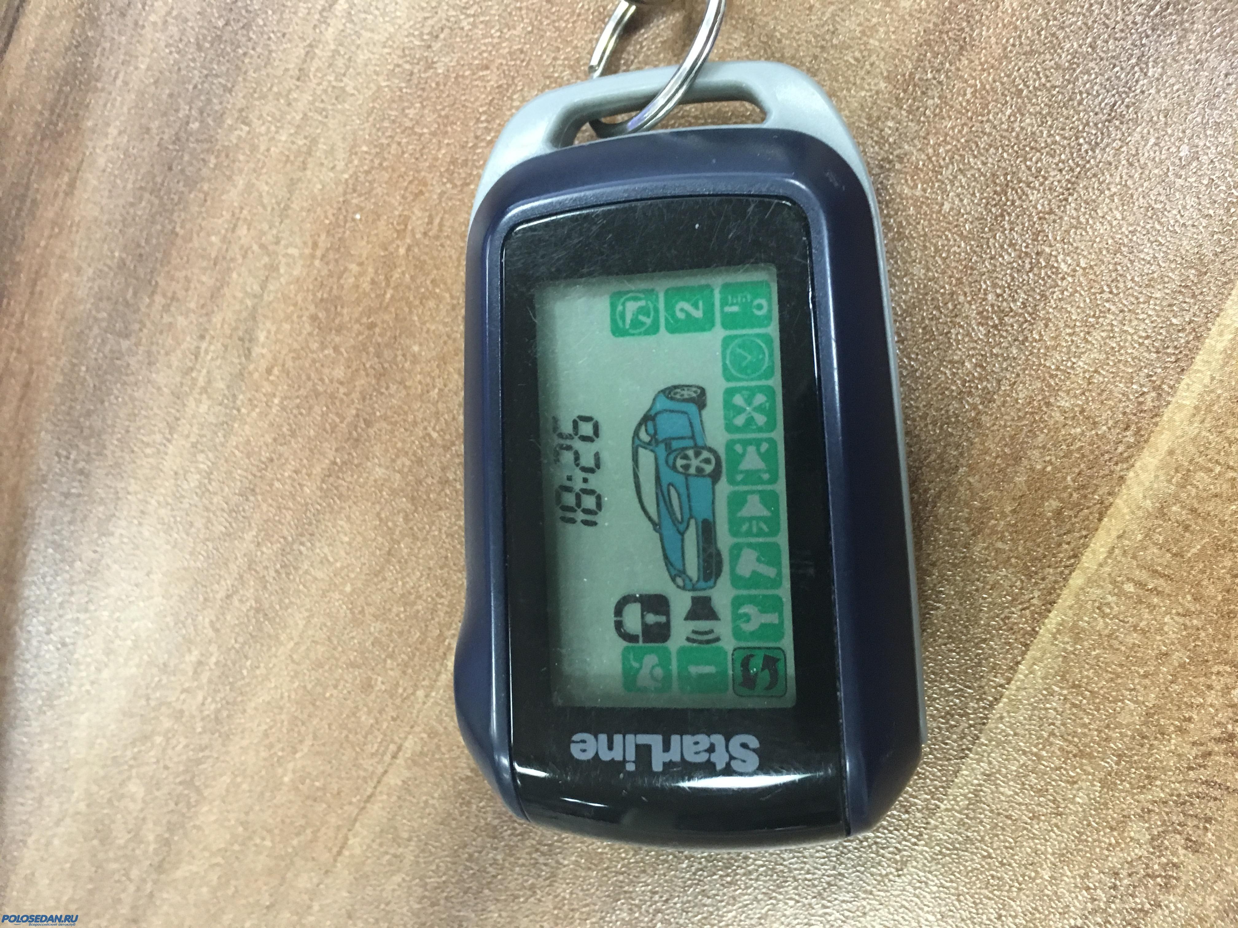

На брелке горит значок динамика (четвертый в нижнем ряду)

3. Фотка брелка во вложении

Инструкция на сигналку есть? Если есть - смотрите страницу 41 - звуковое подтверждение постановки/снятия с охраны, попробуйте включить эту функцию (у вас иконка не активна).
