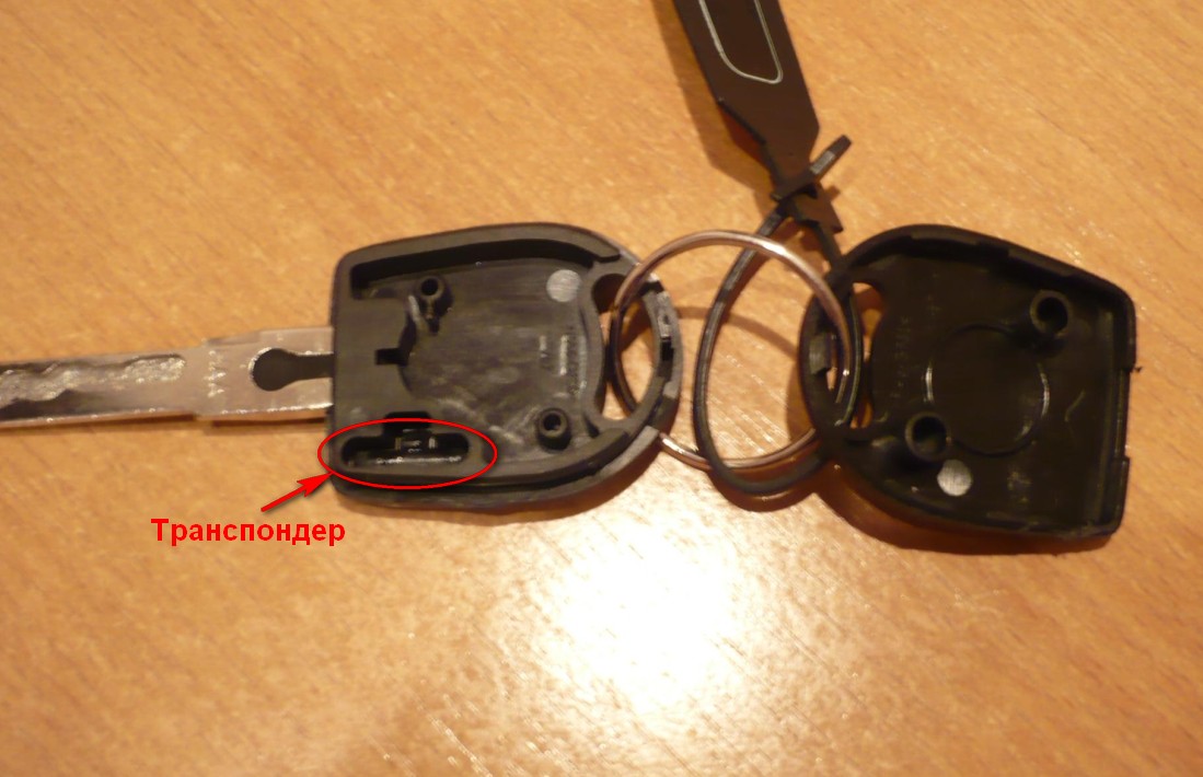

Надеюсь вся ниже изложенная информация будет использована в благих целях, и не в коем случае не будет руководством к действию для автоугоньщиков.
Вот эта "пилюлька" в ключе и есть так называемый Траспондер.
В замке зажигания стоит кольцо которое считывает ID транспондера, или как мы говорим ID-ключа. Достаточно просто поднести ключ к замку зажигания и иммобилайзер будет видеть его ID, при этом даже не обязательно вставлять его в замок зажигания. Не знаю каким образом (каким электромагнитным излучением) информация от транспондера передается иммо, но если залезть VAS-тестером в иммо и посмотреть информацию о ключах то увидим приблизительно следующее (в HEX):
ID 1 ключа - 75 F1 44 15;
ID 2 ключа - 75 F1 AF E5.
Иммо знает только 2 Ваших ключа и не более. Если Вы попытаетесь вынуть транспондер и попробовать завести двигатель этим (пустым) ключем, то ничего у Вас путного не получиться. Иммо не даст завести мотор и во многих системах появятся куча ошибок типа: "Ключ недостоверный сигнал" или "Блок управления блокирован".
Мой Вам совет, не пытайтесь его размагнитить или повредить, потому что замена ключей Вам будет обеспечена 100% и хорошо еще если Вы сможете доказать что случай гарантийный.

где же вы Alexey VW, были 2 месяца назад. когда сигналку ставили.
зная о вашем открытие тогда, можно было остаться с двумя ключами. забрали бы с ключа это хитрое устройство и все.
Родина вас не забудет forza_russia. надеюсь другим поможет.

Да, действительно, вчера был невнимателен. Сег еще раз разобрал, посмотрел повнимательней, действительно транспондер стоит. Просто он окрашен в черный цвет, стоит в глубине и его сразу не заметишь. Считаю эту тему можно закрыть
