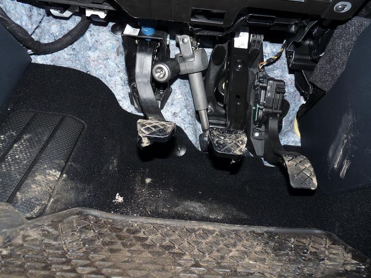

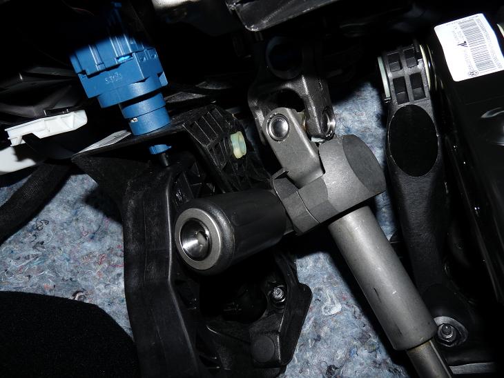

maluta писал(а):
levinka13
Если будет возможность, пожалуйста, сделайте фото муфты, установленной на ФПС
У иеня вот так установлен.
Механическая противоугонка - Гарант блок
Копия P1010249.JPG [ 106.72 КБ | Просмотров: 10699 ]
Копия P1010246.JPG [ 75.74 КБ | Просмотров: 10699 ]
