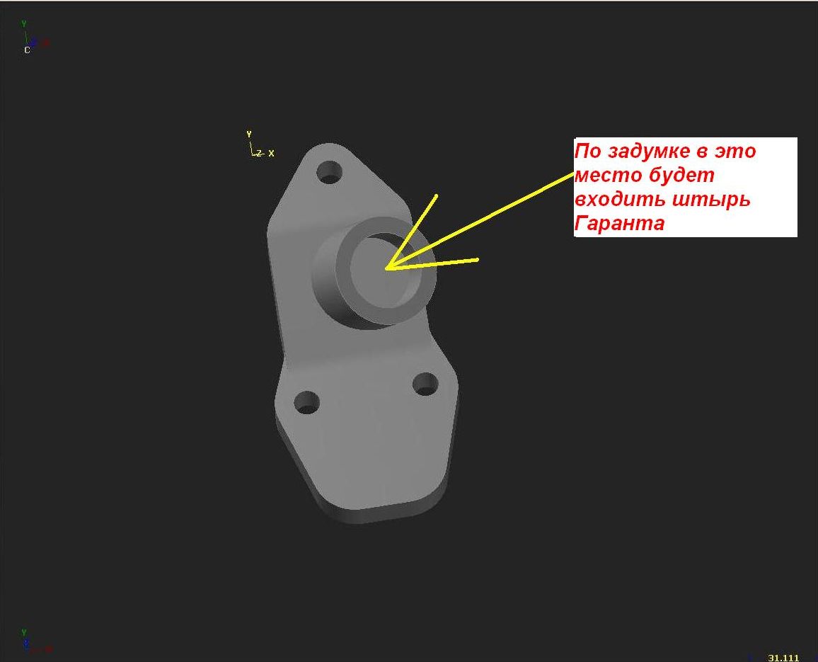

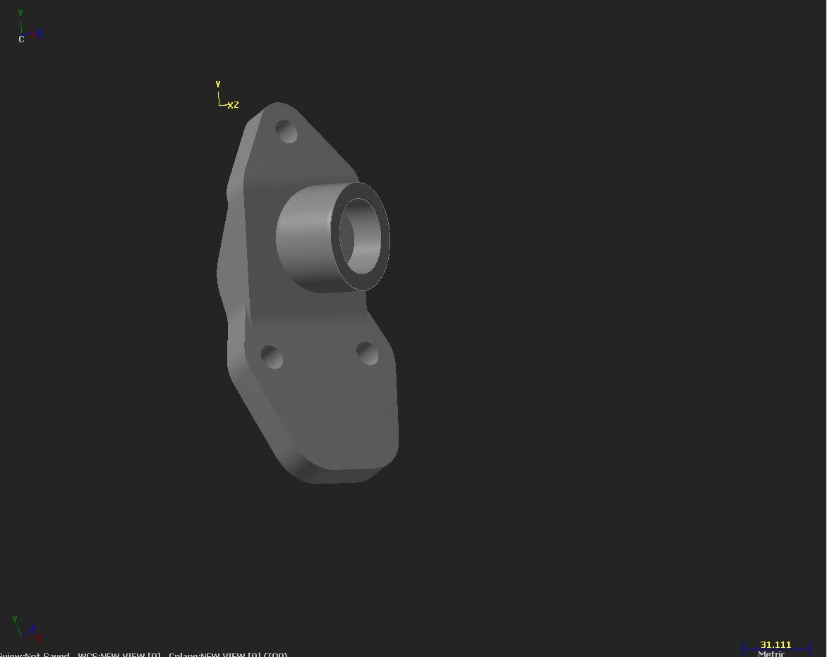

Мну конечно не Пикасо но примерно так выглядит приспособа.
Механическая противоугонка - Гарант блок

Мысль не дурна ,нужно взять на заметку (явно не Пикасо). :-)
