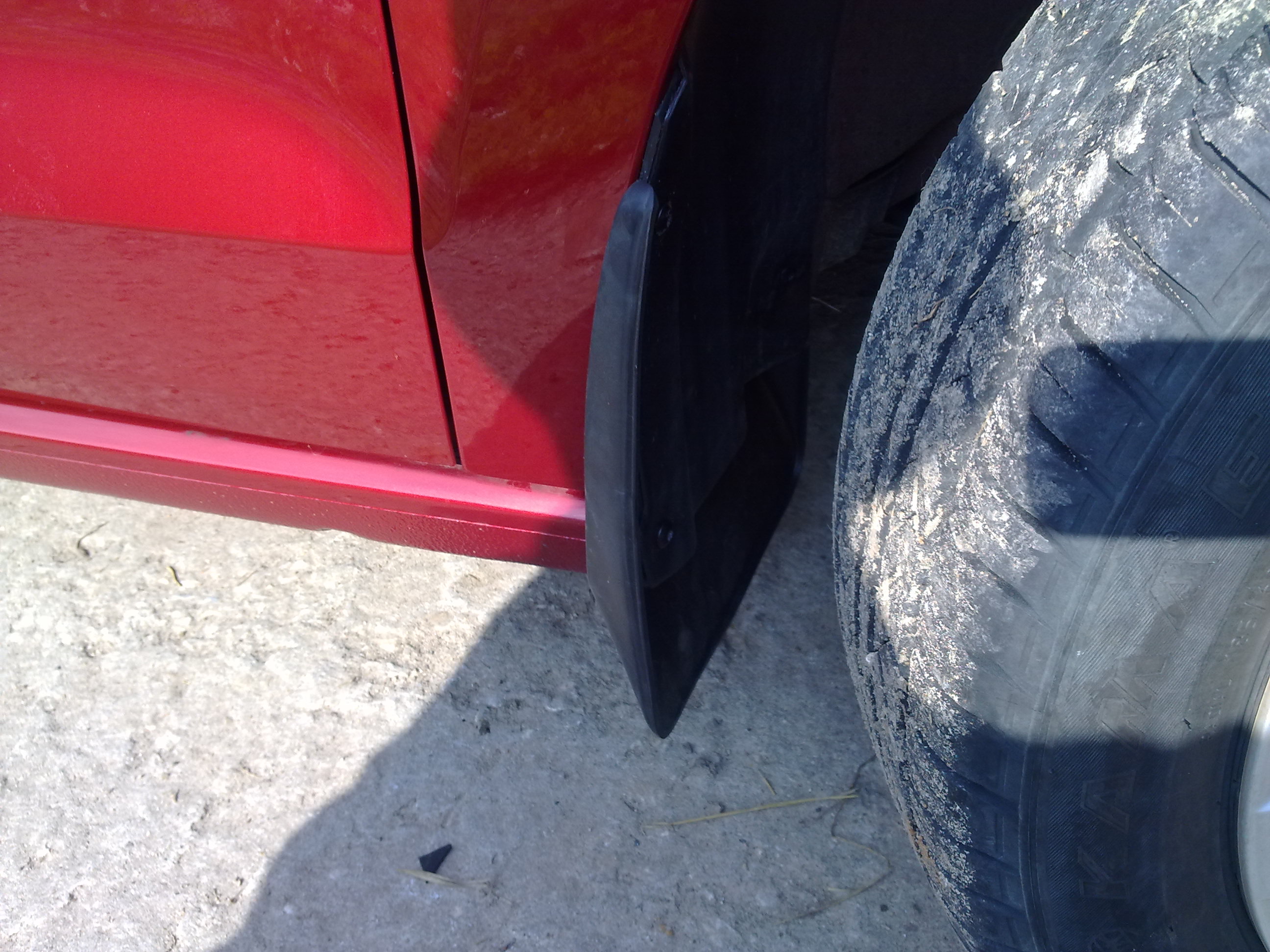

Сегодня поставил Новлайн. Задние поставил как по инструкции, просто прикрутив сверху. А вот с пердними "колхозил". Ну не нравиться мне полка для грязи и снега! Вообщем срезал ножом лишнее и подсунул под подкрылок. а образовавшуюся дыру между крылом и подкрылком закрыл небольшим куском срезанного брызговика на герметике прозрачном. В принципе мне и у задних эта полка не нравиться, но там подкрылок входит в зацепление с бампером и это обойти мне не удалось.
Комментарий к файлу: вот как так получилось
Брызговики для VW Polo sedan.ДО РЕСТАЙЛ. Выбор и сравнение.
11062012246.jpg [ 779.04 КБ | Просмотров: 4088 ]
